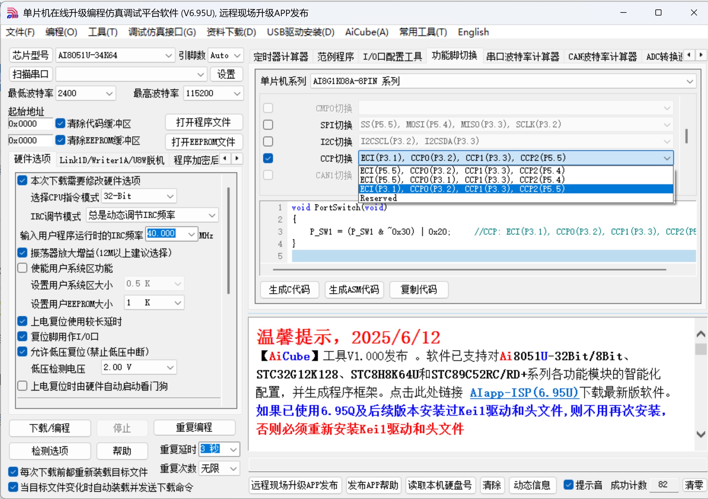

CCP2_3, 是 PWM

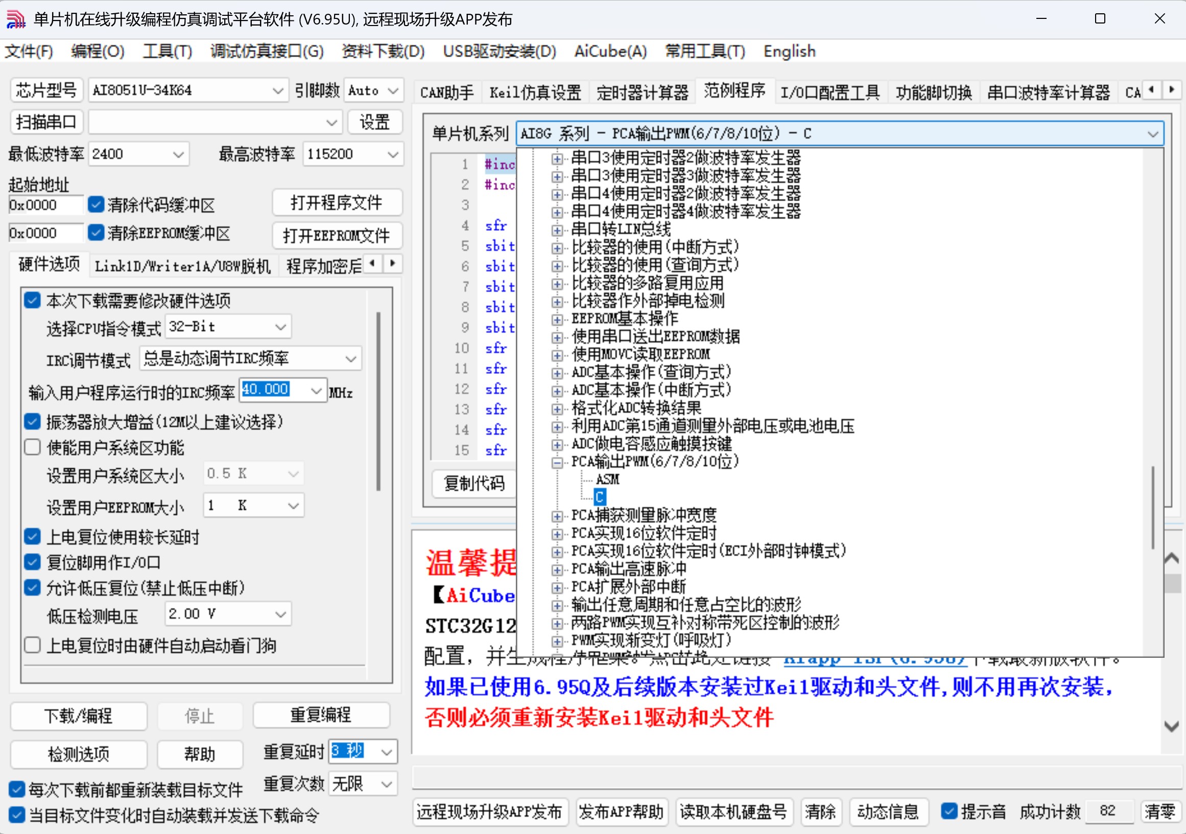

请先别修改程序, 直接下载"01A-STC8G1K08A-8PIN-PCA-3路PWM-C语言"里的"PCA.hex"测试,下载时选择主频24MHz(当然别的任意频率也可以)。
3路PCA都配置成PWM的应用.

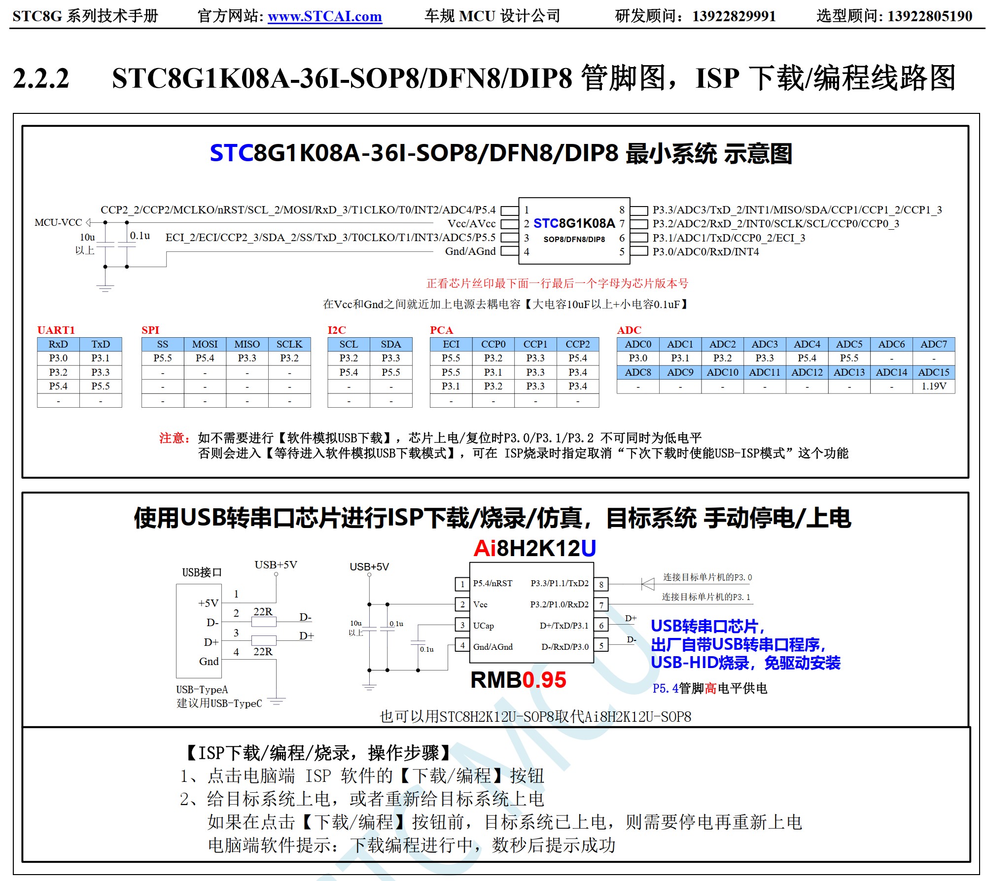

本例 PWM0-->P3.2, PWM1-->P3.3, PWM2-->P5.4, 用户可以自行修改切换到其它端口。
01A-STC8G1K08A-8PIN-PCA-3路PWM-C语言.rar (36.54 KB, 下载次数: 60)
