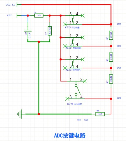

P1.3做为ADC按键后还可以开IO中断吗,CPU是AI8H8K64U,参照实验箱的ADC按键电路,ADC按键功能已实现,但做不出双击功能,想通过IO中断的方式判断用户的按键方式,识别出单击、双击、长按等操作,然后在识别按键的过程中(在消抖时)启动ADC来识别用户是按的那个键,发现进不了INT13中断,按任意ADC键就卡住无法操作了

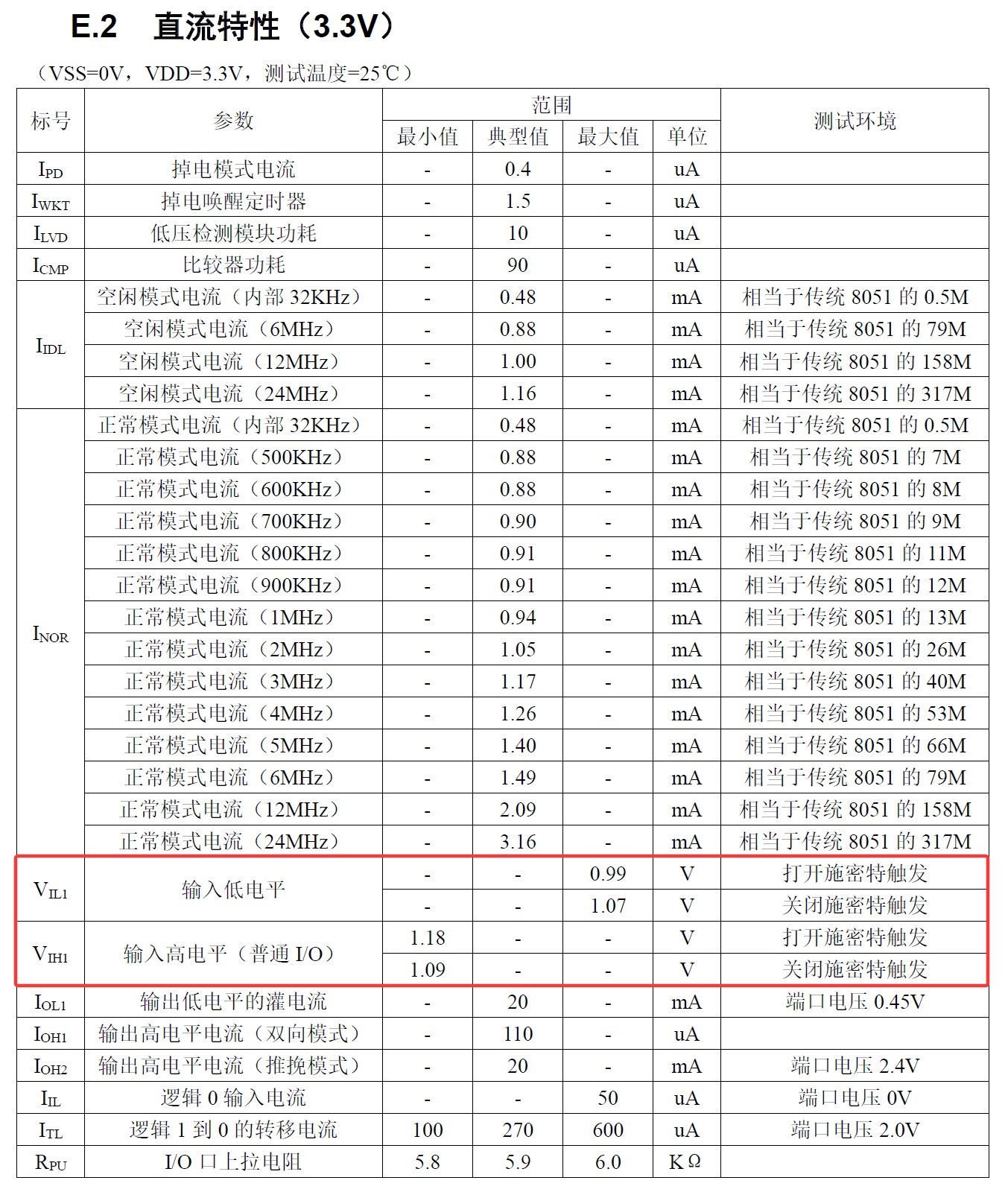

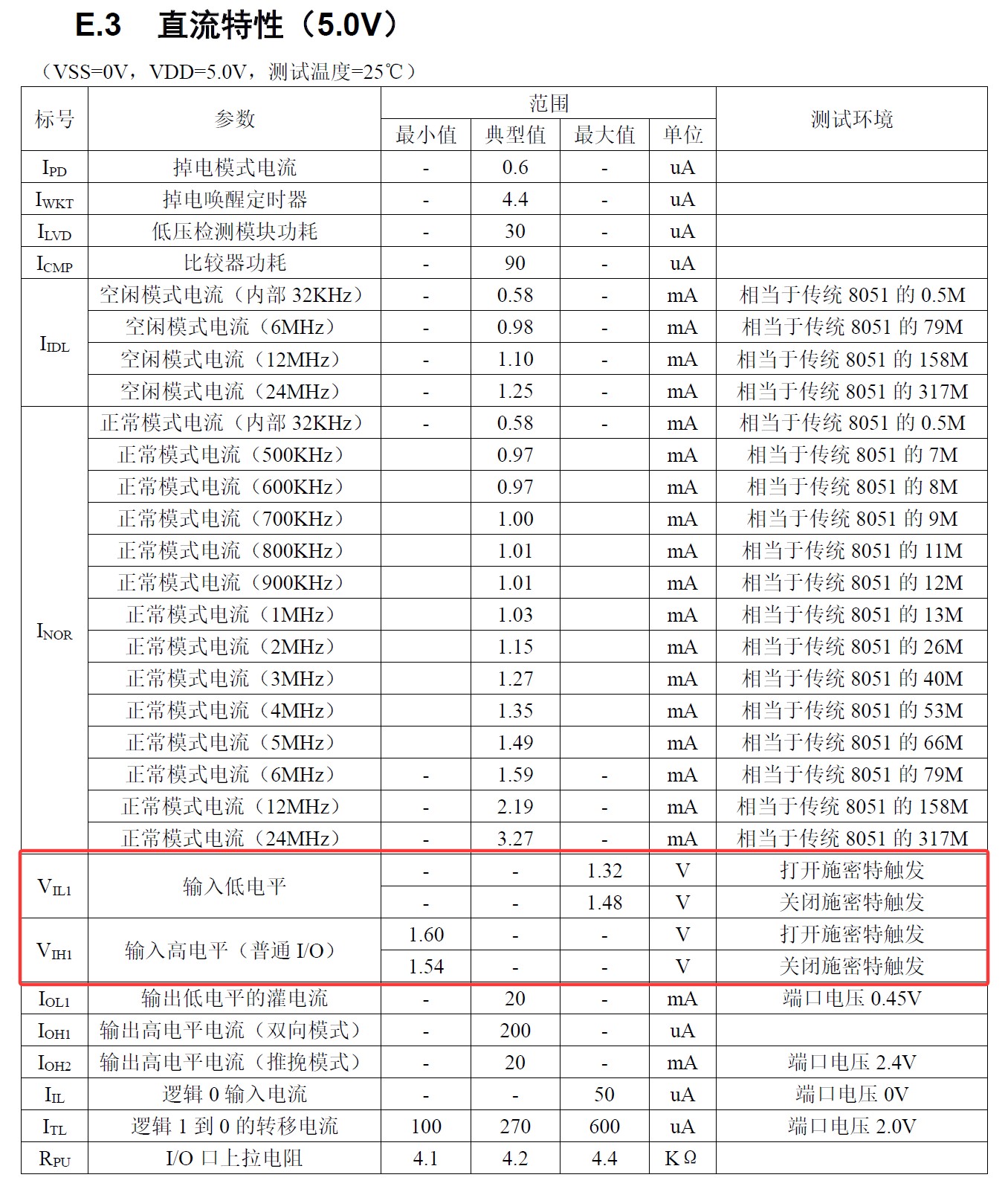

同一个IO不要同时使用数字功能和模拟功能
数字电平输入范围:
