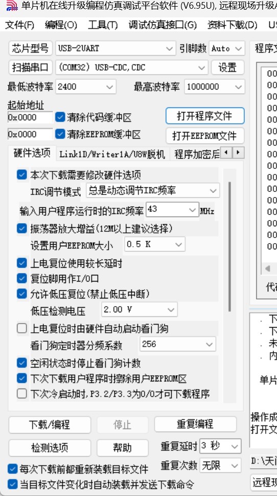

烧录和使用步骤:当PCB都装好元件后,按住P32(或插到另外的烧录器上面),插上电脑看LED是不是工作。打开AI-ISPAPP,点“检测选项”,如果能识别,选择并手写频率43MHZ,
(为什么一定要43MHZ,因为测试过很多频率,只有这个极限且稳定,也许很多人的笔记本45MHZ没问题,但本人用差差的延长线测的,故大众化,让其适用于大众。)
其他不用选择,默认的就好,选择“stc_usb_ser.hex”,烧录。 -> -> -> -> -> ->成功后,重新插一次制作的烧录器,先用15200测试一下能不能正常烧录,再用1000000测试极限
,,,,,,有的电脑USB接口老化,可能极限会丢包失败,如有这情况,请降低最高波特率。。
