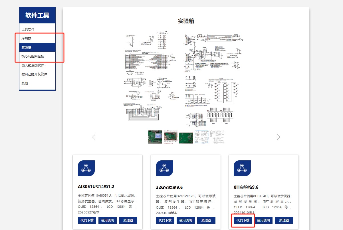

我们这款单片机数据保存在Flash中与EEPROM有何区别?可有Flash的读写例程?
有的,在这下载有大量例程: [attachimg]105211[/attachimg]  详情 回复 发表于 2025-6-20 12:14

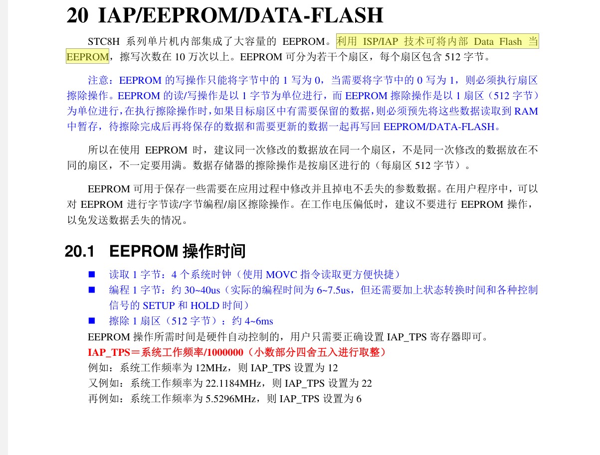

我这款是STC8H1K08,下载的例程都是EEPROM的,Flash的请问如何下载?
“利用 ISP/IAP 技术可将内部 Data Flash 当EEPROM” 可以看看20章介绍 [attachimg]105214[/attachimg]  详情 回复 发表于 2025-6-20 14:11
可以看看20章介绍
