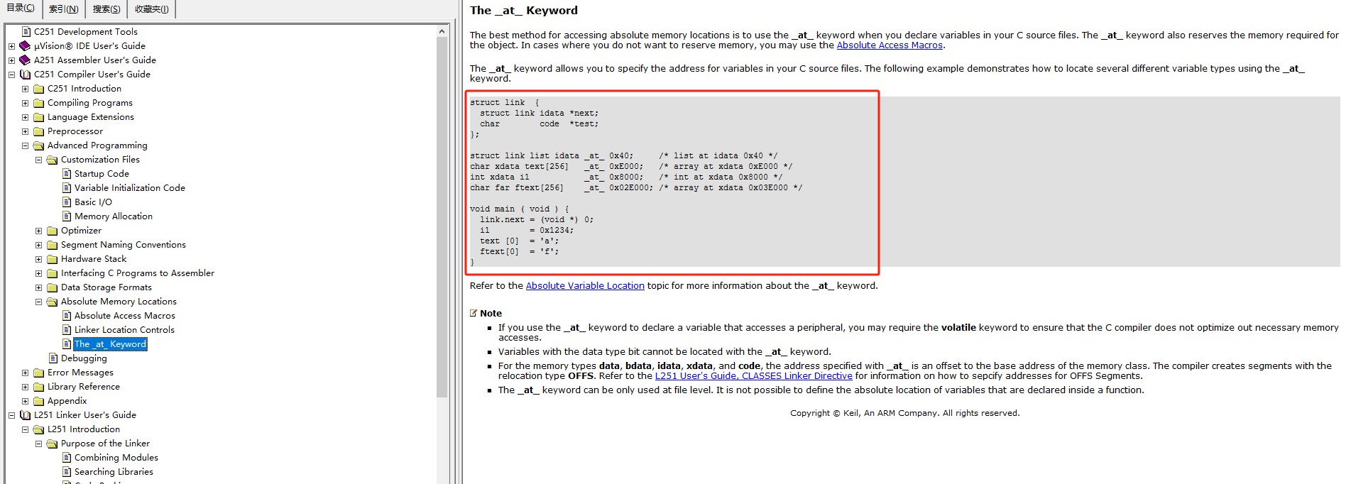

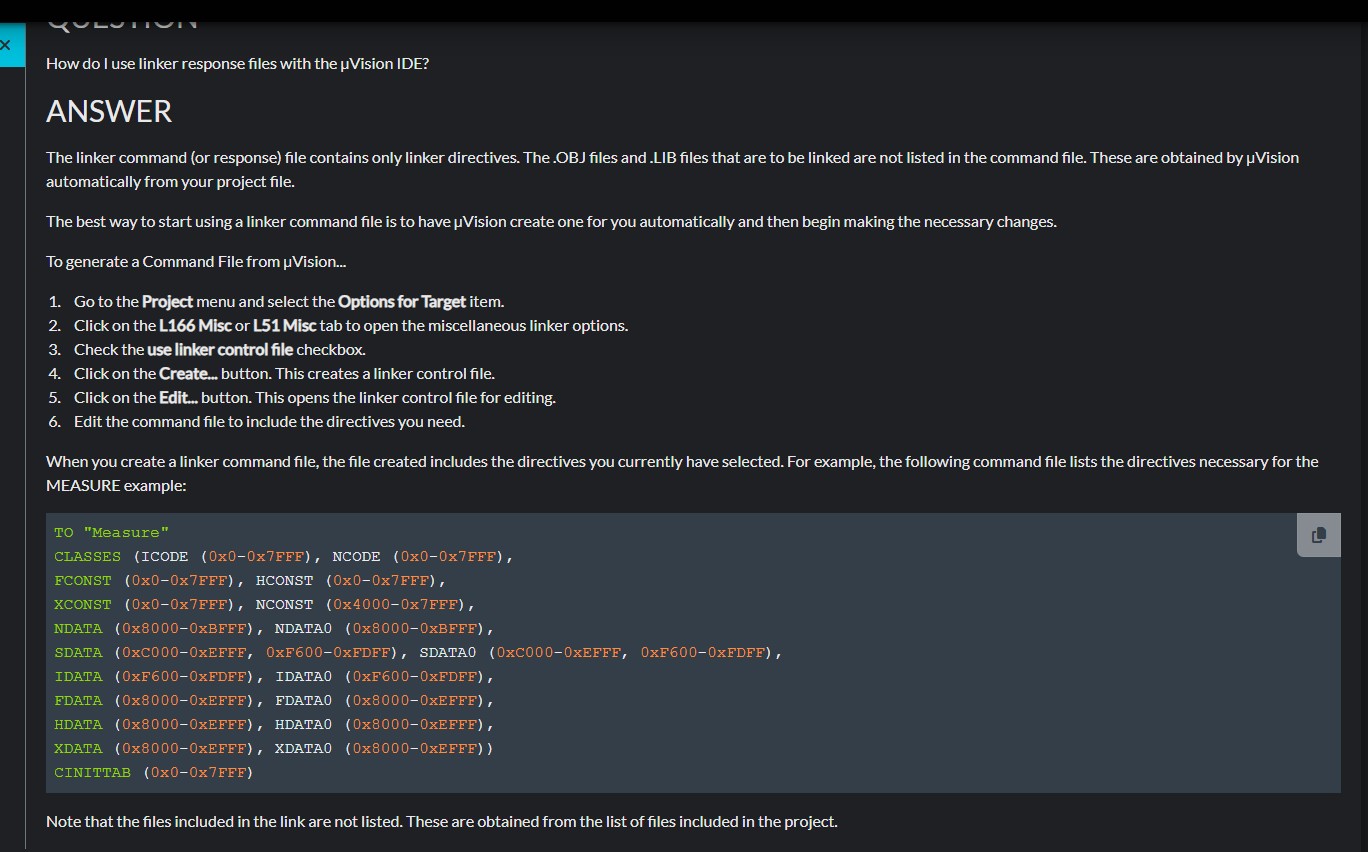

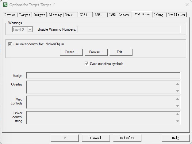

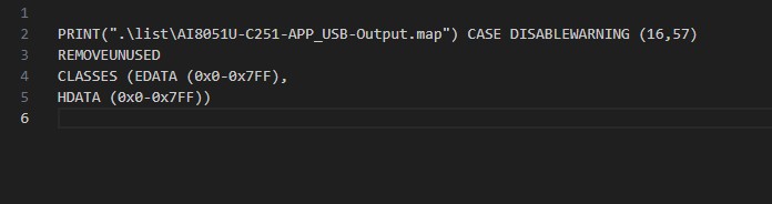

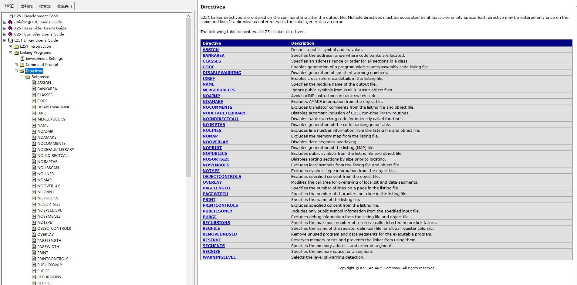

楼主这个lin文件用的arm架构语法?C251的长这样(使用create自动生成,只是对界面选项的拷贝):
lin文件相关命令:
keil官方建议:
直接用_at_方便点:
