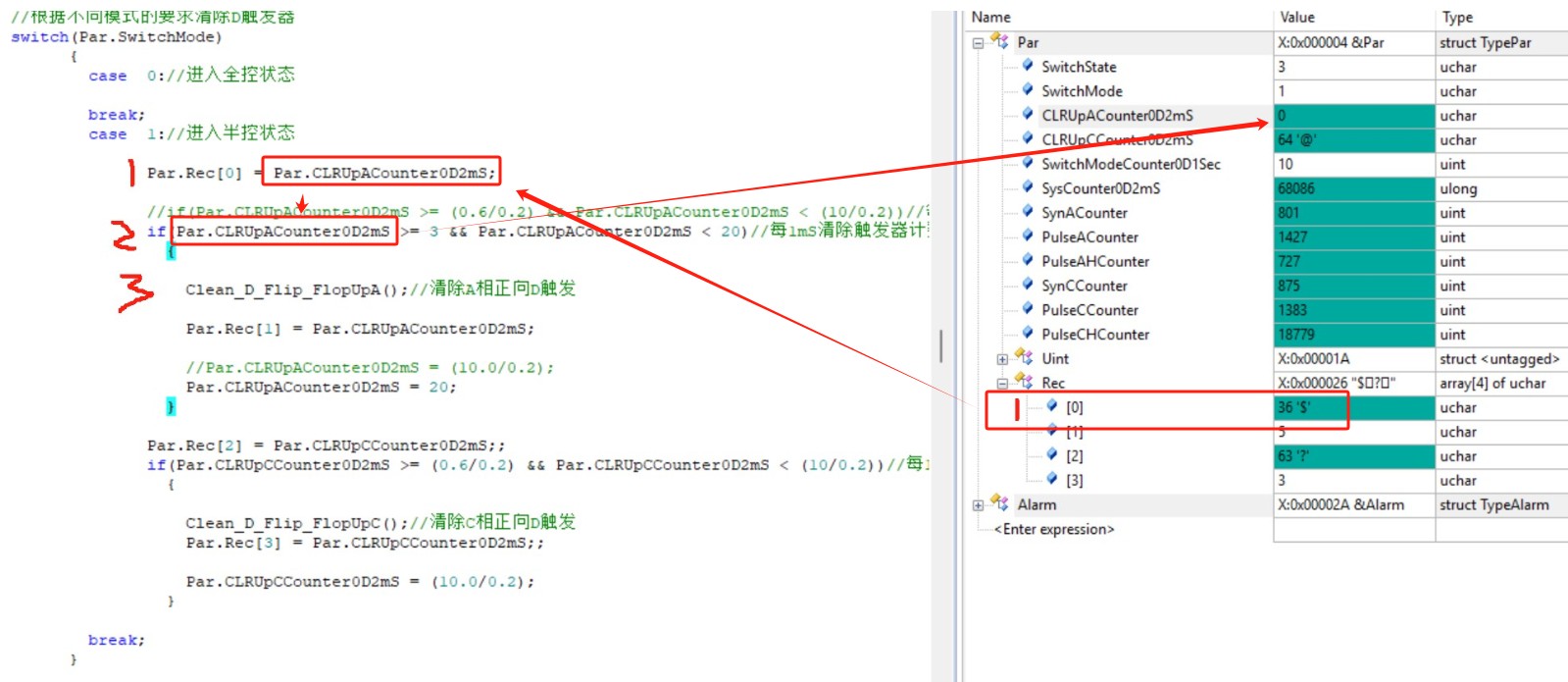

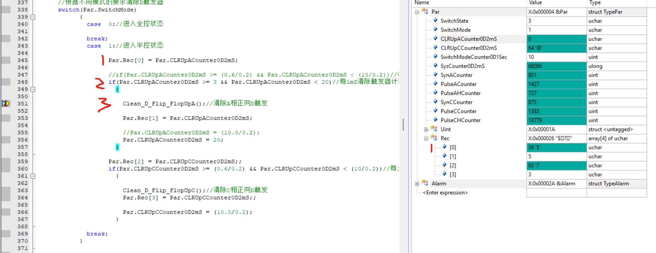

见图,在条件不满足的前提下程序运行到了第3步,Par.CLRUpACounter0D2mS 为36 它不符合if判断条件
执行到3前 被外部改了?你应该用局部变量存储,判断,进去再观察。  详情 回复 发表于 2025-6-19 11:01

发表于 2025-6-19 11:01:21 | 显示全部楼层
大*** 发表于 2025-6-19 10:52
见图,在条件不满足的前提下程序运行到了第3步,Par.CLRUpACounter0D2mS 为36 它不符合if判断条件 ...
存局部变量观察已正常  详情 回复 发表于 2025-6-19 13:04

发表于 2025-6-19 13:04:02 | 显示全部楼层
存局部变量观察已正常
