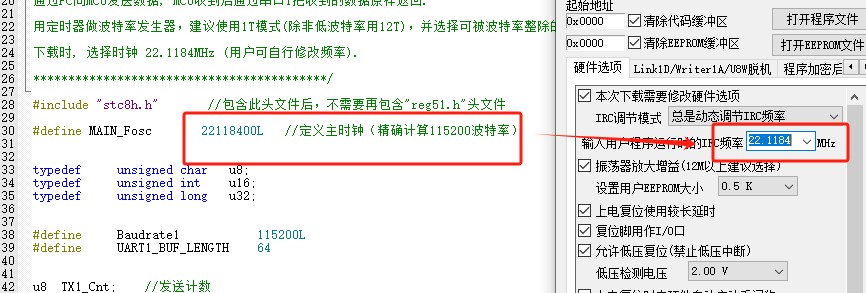

发表于 2025-6-19 10:56:22 | 显示全部楼层
下载频率要和代码里一致  ? 这个是什么意思 没明白

在stc8g1k08 上没有设置 MAIN_fosc  ;STC8H2K12U 必须设置吗?还是有默认值? 在stc8g1k08 使用的的程序 通过修改PIN的设置后能直接使用在STC8H2K12U 上吗?
基本上是波特率不对导致,很大可能是你下载程序时选择的主频与程序要求的主频不同引起。 串口程序一定会指定主频和波特率的,你下载程序时必须选择与程序要求的频率相同。  详情 回复 发表于 2025-6-19 14:43
下载时都是要选这个IRC频率的。 在一个手册上,代码上注意用到的外设引脚切换寄存器差异,大概率是可以共用的  详情 回复 发表于 2025-6-19 11:28

发表于 2025-6-19 11:28:12 | 显示全部楼层
limd*** 发表于 2025-6-19 11:19
在stc8g1k08 上没有设置 MAIN_fosc  ;STC8H2K12U 必须设置吗?还是有默认值? 在stc8g1k08 使用的的程序  ...
下载时都是要选这个IRC频率的。

发表于 2025-6-19 12:51:04 | 显示全部楼层
可以工作但是乱码,检查下载时的时钟设置和串口助手的波特率
8G和8H系列IO都是上电高阻
移植检查端口切换和IO模式
