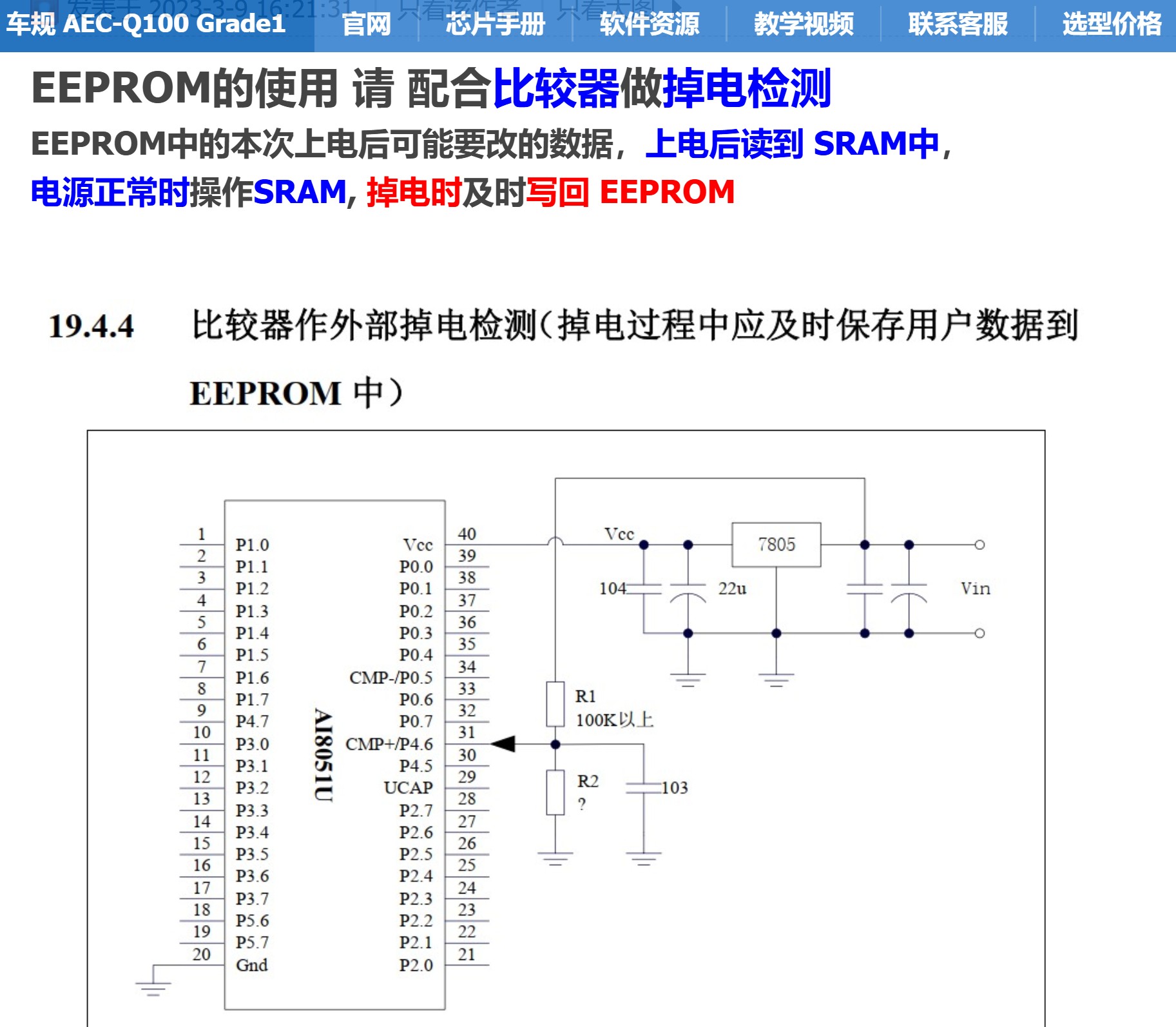

发表于 2025-6-19 12:43:56 | 显示全部楼层
每秒擦除一次可能只有几天的寿命,十万次(全温度范围十万次,据说实际测试在室温下超过20万次寿命)很快就会用光
建议实时修改的数据保存在RAM里,掉电时再写入到EEPROM
可以用比较器判断电源状态(在前级采样,如市电或LDO前,配合电解电容储能),高可靠应用场合可以使用法拉电容储能
