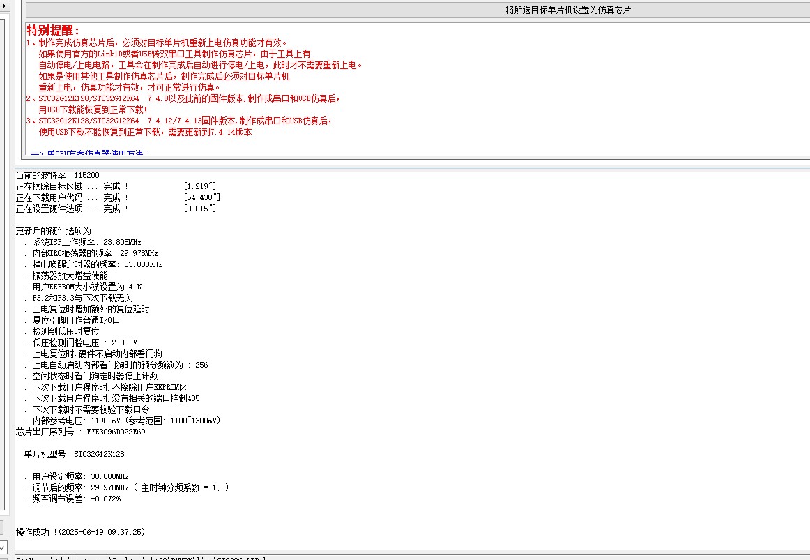

发表于 2025-6-19 09:39:53 | 显示全部楼层 |阅读模式
仿真突然掉线后,芯片有几率出现异常,不正常工作。查一下芯片版本号。在哪看芯片版本号
烧录成功后不显示芯片版本号

发表于 2025-6-19 09:58:03 | 显示全部楼层
右下角日志往上翻翻就看到了。仿真掉线看看是不是操作了仿真Pin上关联的外设

 楼主| 发表于 2025-6-19 10:16:48 | 显示全部楼层
正在检测目标单片机 ...
  下载板型号: USB-Link1D
  有外挂512K字节 Flash
继续检测目标单片机 ...
  单片机型号: STC32G12K128
当前芯片的硬件选项为:
  . 系统ISP工作频率: 23.822MHz
  . 内部IRC振荡器的频率: 30.007MHz
  . 掉电唤醒定时器的频率: 33.000KHz
  . 振荡器放大增益使能
  . 用户EEPROM大小被设置为 4 K
  . P3.2和P3.3与下次下载无关
  . 上电复位时增加额外的复位延时
  . 复位引脚用作普通I/O口
  . 检测到低压时复位
  . 低压检测门槛电压 : 2.00 V
  . 上电复位时,硬件不启动内部看门狗
  . 上电自动启动内部看门狗时的预分频数为 : 256
  . 空闲状态时看门狗定时器停止计数
  . 下次下载用户程序时,不擦除用户EEPROM区
  . 下次下载用户程序时,没有相关的端口控制485
  . 下次下载时不需要校验下载口令
  . 内部参考电压: 1190 mV (参考范围: 1100~1300mV)
  单片机型号: STC32G12K128
开始调节频率 ...                        [0.891"]
调节后的频率: 30.000MHz (0.000%)
正在重新握手 ... 成功                        [0.171"]
当前的波特率: 115200
正在擦除目标区域 ... 完成 !                [1.219"]
正在下载用户代码 ... 完成 !                [53.281"]
正在设置硬件选项 ... 完成 !                [0.031"]
更新后的硬件选项为:
  . 内部IRC振荡器的频率: 30.000MHz
  . 振荡器放大增益使能
  . P3.2和P3.3与下次下载无关
  . 上电复位时增加额外的复位延时
  . 复位引脚用作普通I/O口
  . 检测到低压时复位
  . 低压检测门槛电压 : 2.00 V
  . 上电复位时,硬件不启动内部看门狗
  . 空闲状态时看门狗定时器停止计数
  . 下次下载时不需要校验下载口令
芯片出厂序列号 : F7E3C96D022E69
  单片机型号: STC32G12K128
  . 用户设定频率: 30.000MHz
  . 调节后的频率: 30.000MHz ( 主时钟分频系数 = 1; )
  . 频率调节误差: 0.000%
操作成功 !(2025-06-19 10:14:17)

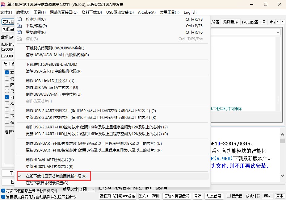

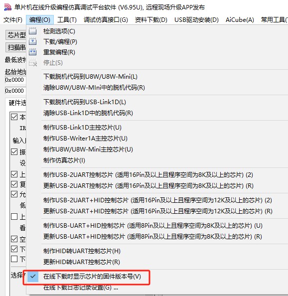

发表于 2025-6-19 10:17:02 | 显示全部楼层
ISP软件上部菜单栏里  编程——在线下载时显示芯片的固件版本号

 楼主| 发表于 2025-6-19 10:17:36 | 显示全部楼层
tubul*** 发表于 2025-6-19 10:16
正在检测目标单片机 ...
  下载板型号: USB-Link1D
  有外挂512K字节 Flash
不知道为啥,我这个就是没显示固件版本号

 楼主| 发表于 2025-6-19 10:19:10 | 显示全部楼层
erci*** 发表于 2025-6-19 10:17
这....是最新的AIapp-ISP(6.95U)吗?
应该是上面的AI回答的。没有勾选显示固件版本

发表于 2025-10-30 13:14:31 | 显示全部楼层
多谢多谢,我的就是没显示,找粗来了
