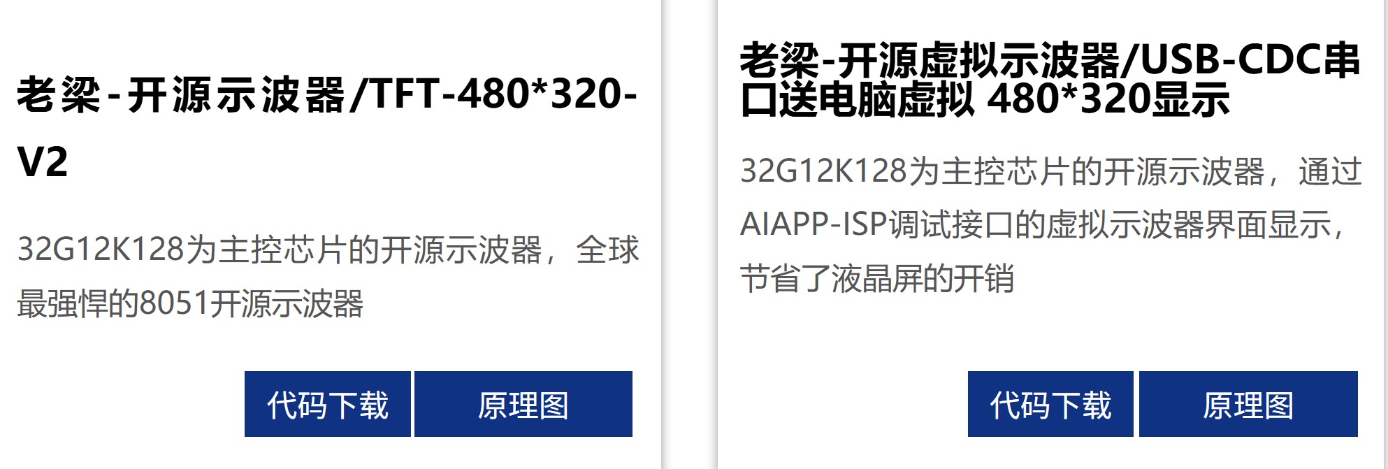

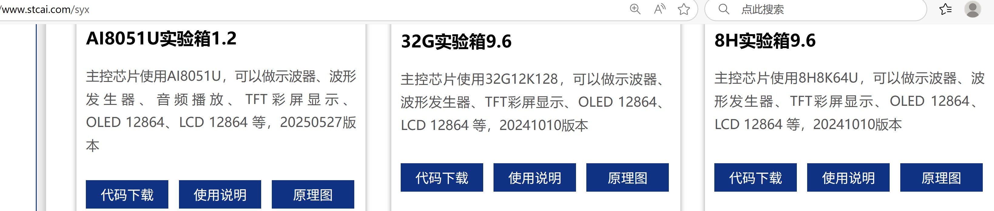

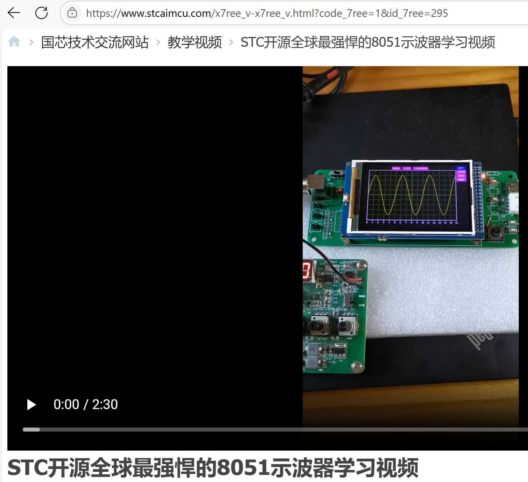

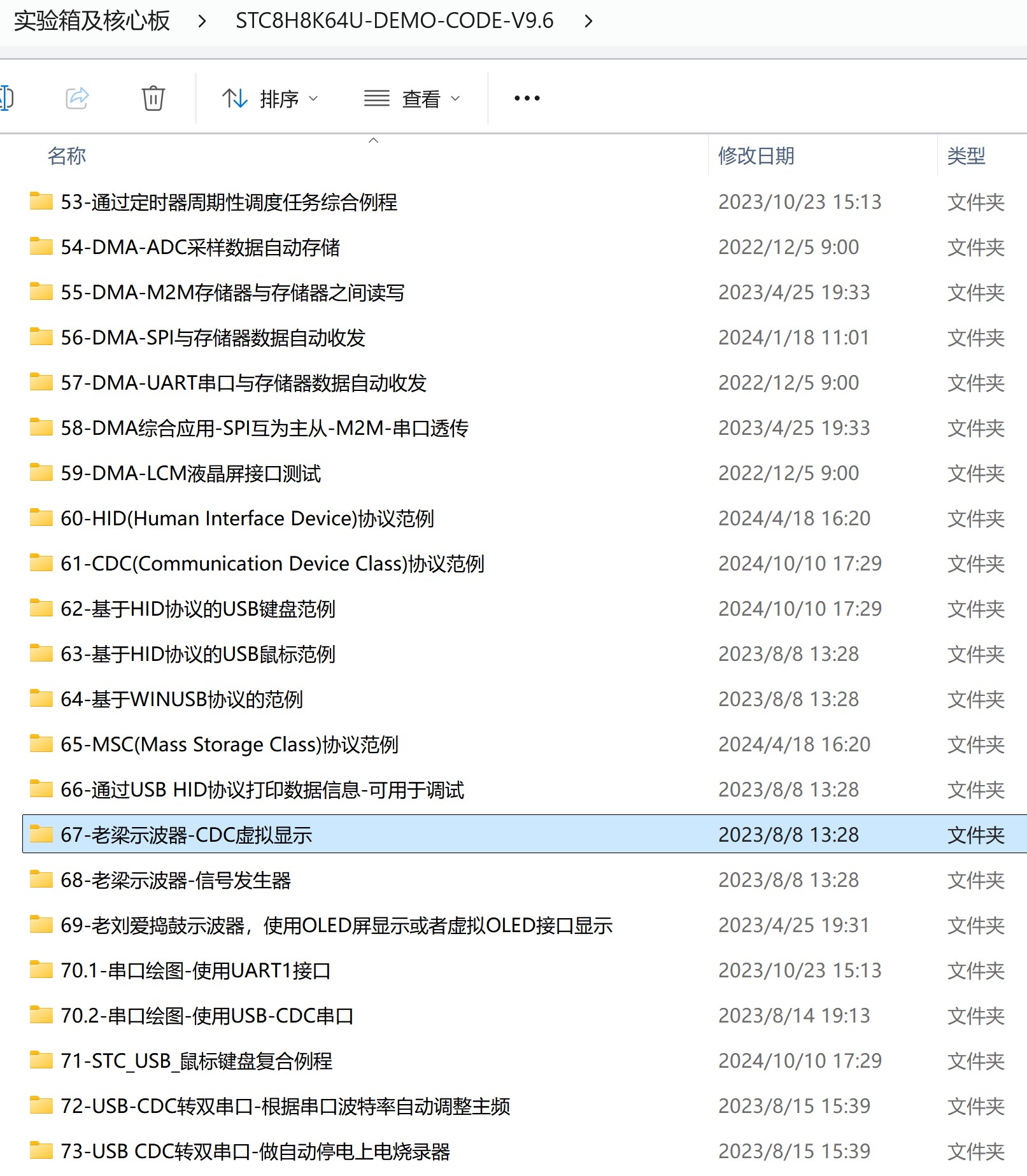

想用的时候便携点,有没有大佬有这个的代码或者官网有没有试例

发表于 2025-6-18 22:22:37 | 显示全部楼层
25432
发表于 2025-6-18 22:24:49 | 显示全部楼层
25432
发表于 2025-6-18 22:26:25 | 显示全部楼层
