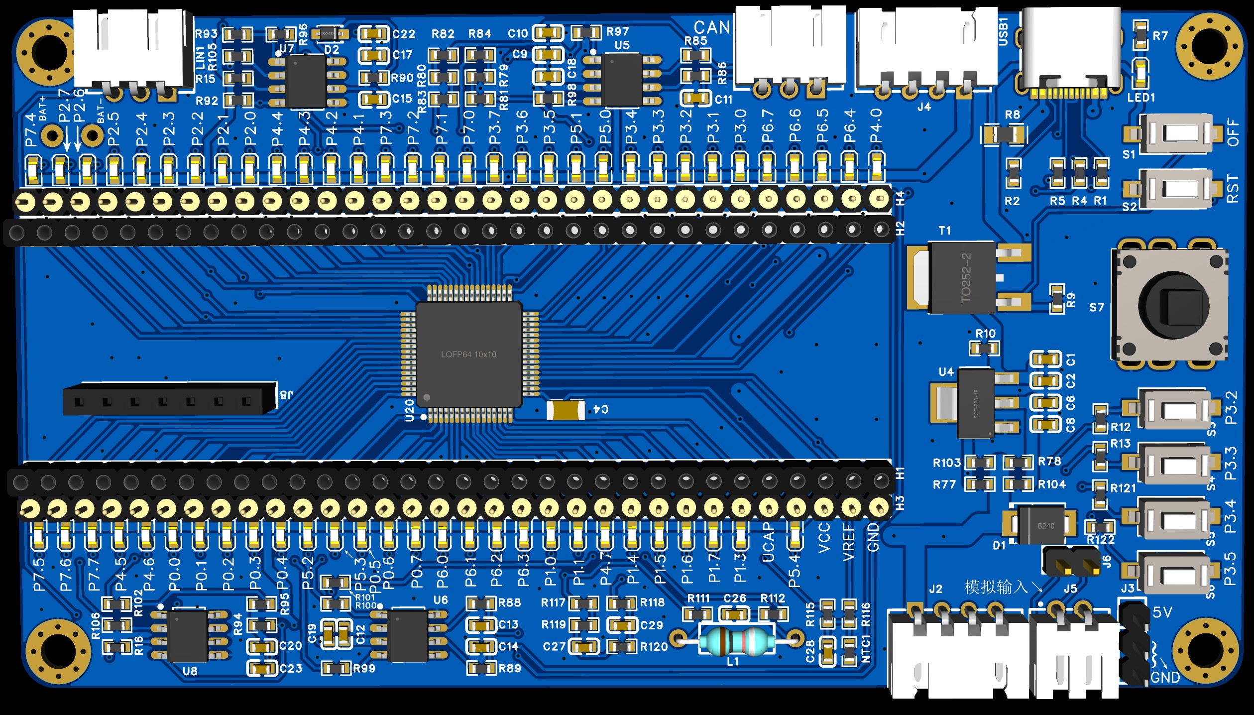

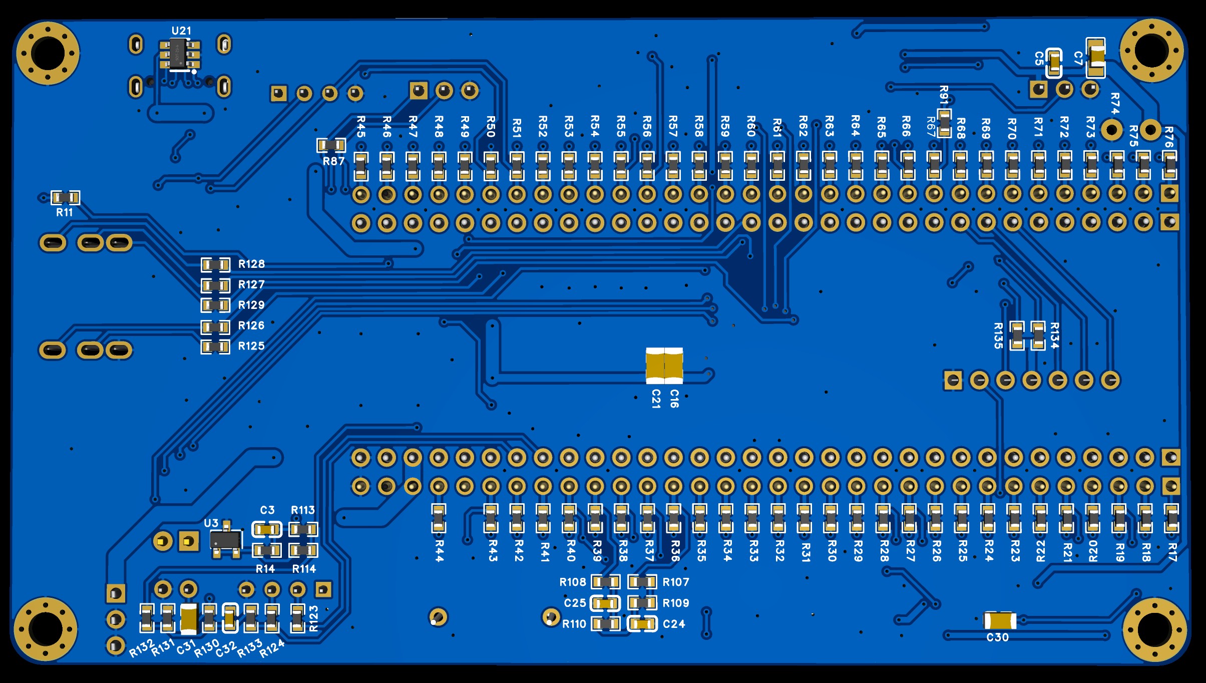

用8H8K64U画了一块板子,虽然设计很简陋,焊接做工也丑的不行,但至少能跑起来,也算是值得纪念吧

谦虚了,这哪里丑啊,挺好的,只是实在没必要加一个CH340N

谢谢鼓励。确实是冗余设计了,还特意做了两个micro usb口

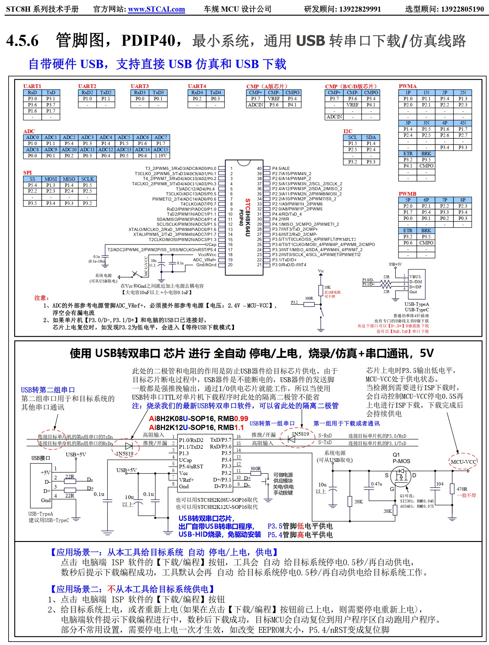

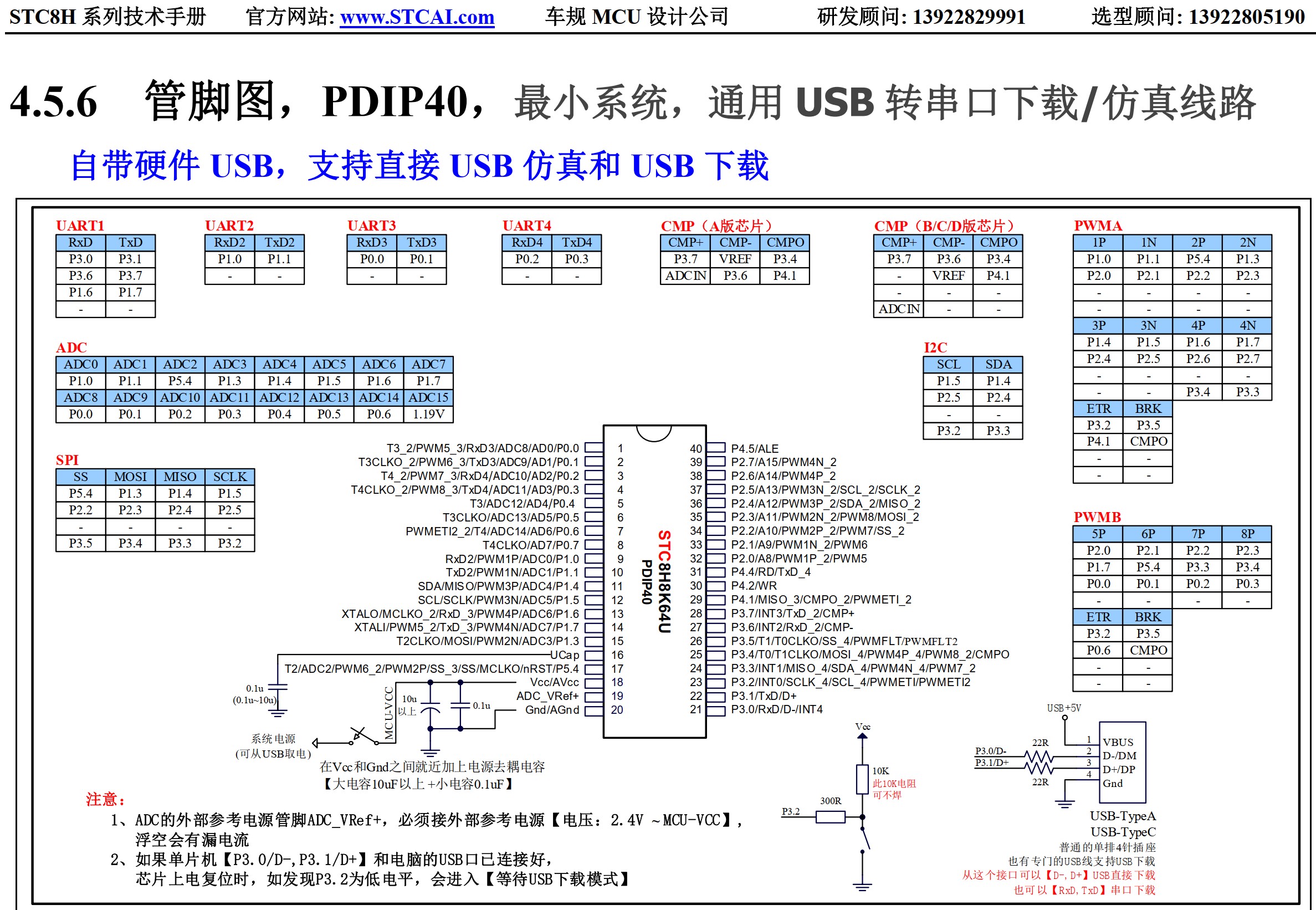

其实就是不认真跟着我们官方资料学习的结果

要是接口换成c口就更好了
