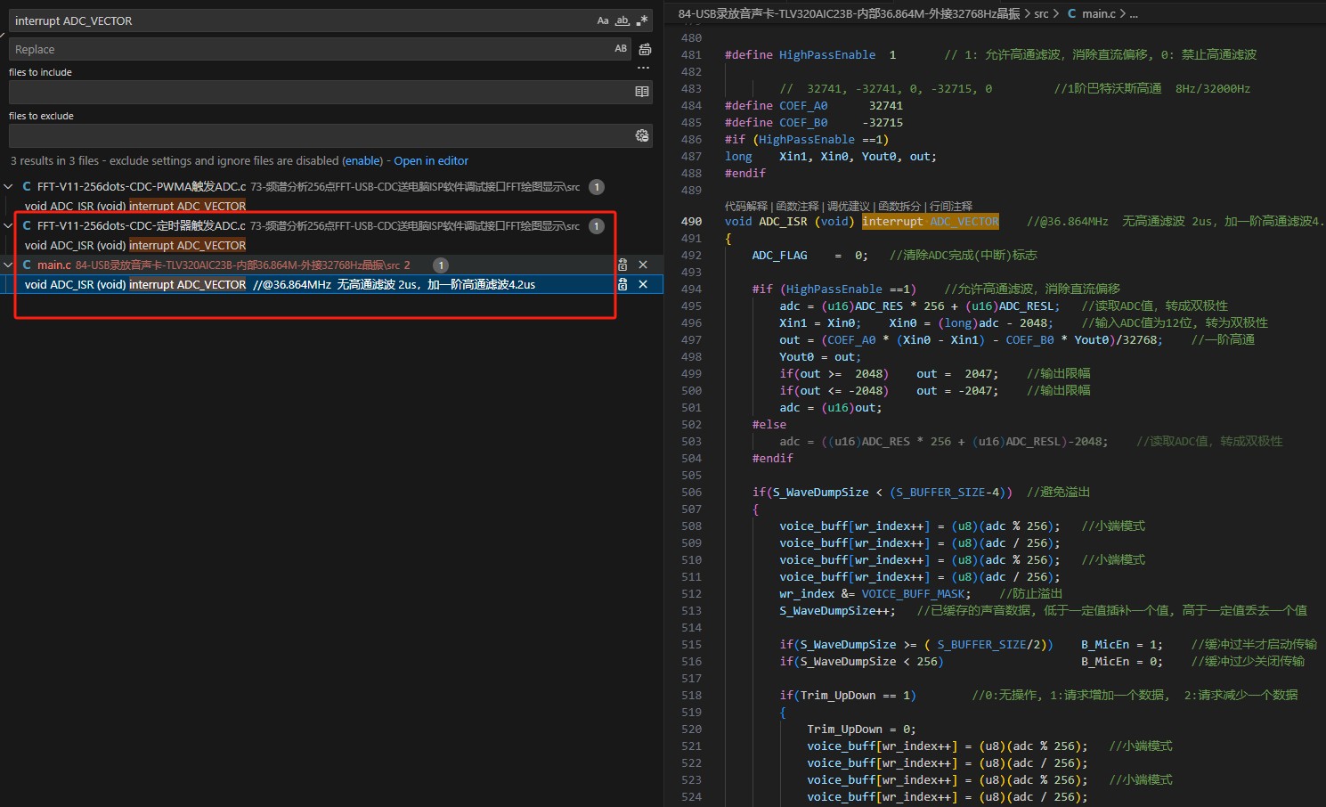

中断方式,可以看下Ai8051U实验箱 73、 84例程 [attachimg]105213[/attachimg]  详情 回复 发表于 2025-6-20 14:09

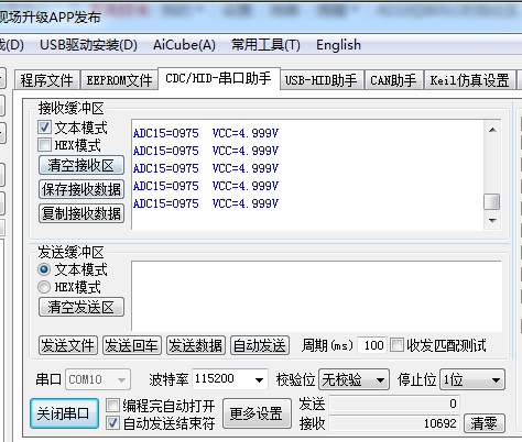

用户请先别修改程序, 直接下载"Objects"里的"ADC.hex"测试.
下载时选择主频40MHZ. 测试时, 电脑的串口助手设置115200,8,n,1.
本例程在主程序中启动ADC,ADC转换完成后进入ADC中断读取结果并标志ADC中断读取完成,主程序查询到这个标志,则将结果转成十进制从串口1(P3.1)返回ADC值。
如果对15通道转换,还会返回计算出来的VCC电压值。下面为测试结果截图:
例子源码:
102-1路12位ADC转换-ADC中断读取-串口1(P3.1)返回结果.rar (64.28 KB, 下载次数: 67)
我们有很多的应用,简易示波器、FFT频谱、数字滤波、AI语音识别等等一大堆的应用,都是ADC中断读取数据的,从没发现问题,你不去测试这些列子,那我就专门写一个给你测试。

程序正常,硬件正常,改成PLL时钟ADC也正常,我要去找其它原因了,谢谢。
