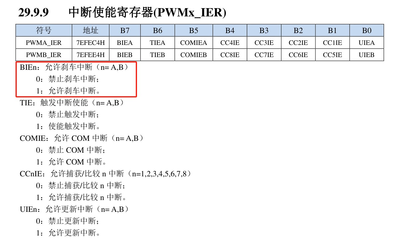

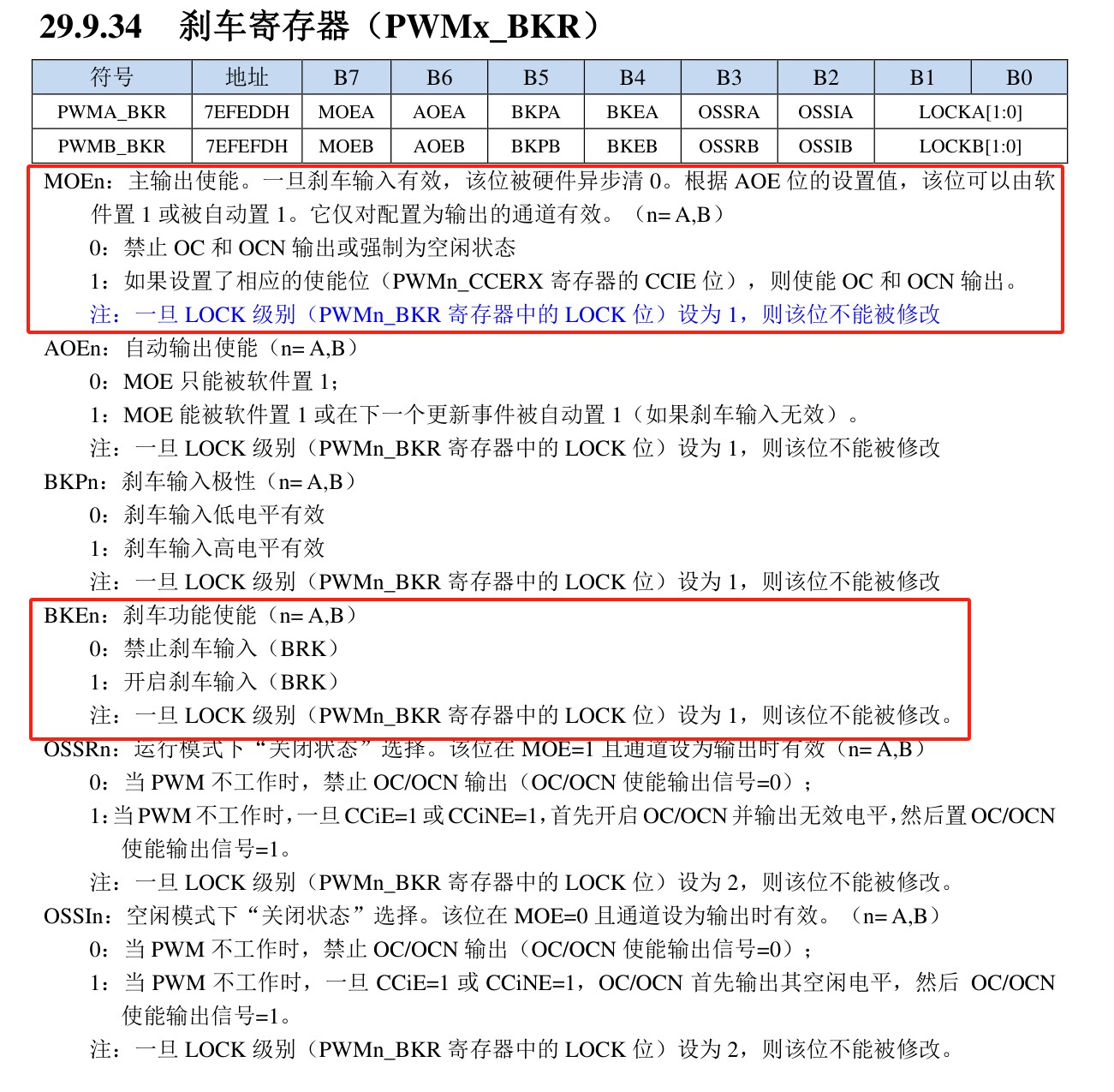

发表于 2025-6-18 18:06:38 | 显示全部楼层
需要操作以下两个寄存器
因为这两个寄存器是在xdata区域的,所以操作前需要先将P_SW2寄存器的最高位置1
