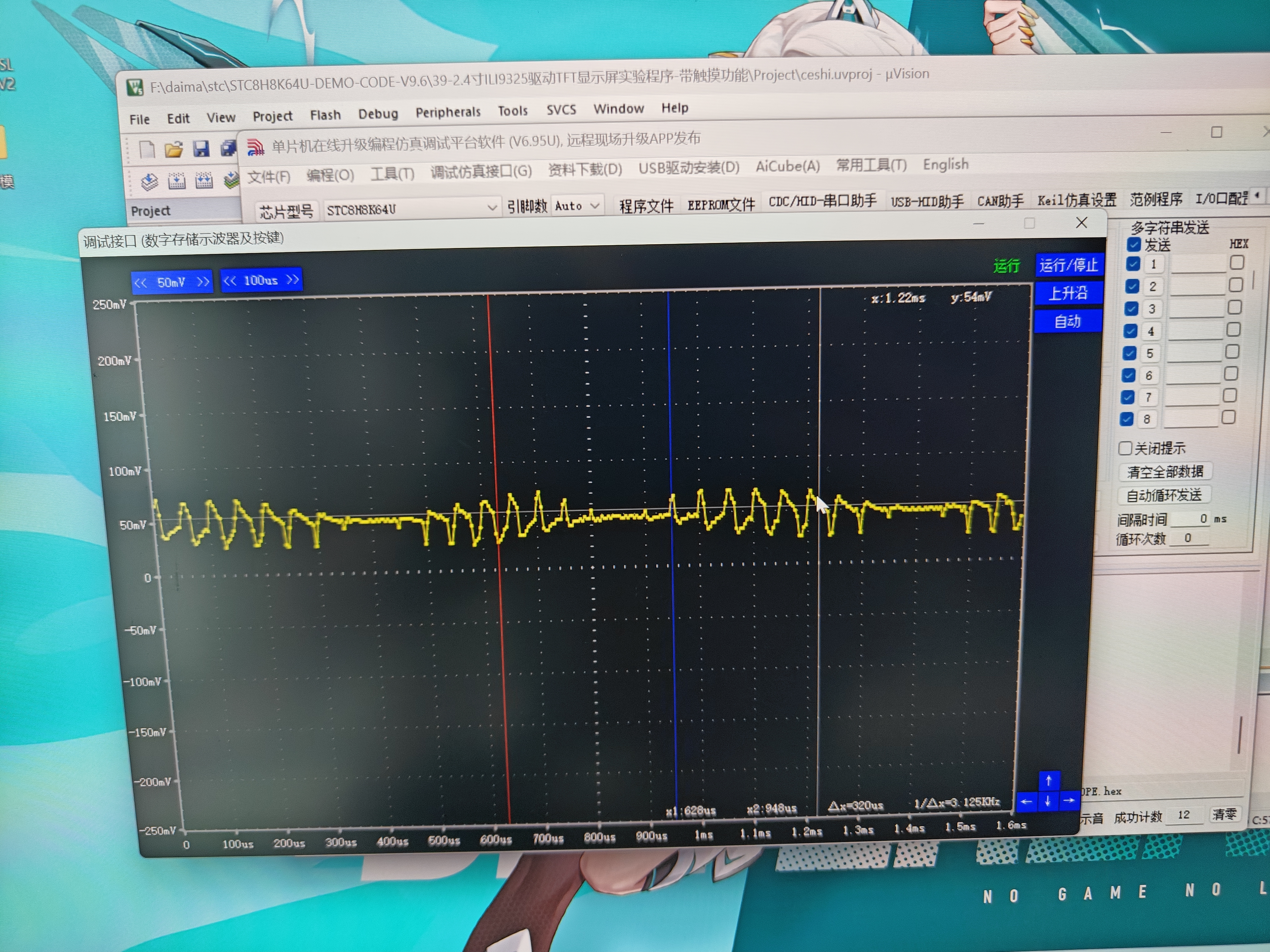

请问为什么测量出来的波这个形状,调了补偿电容还是这样的

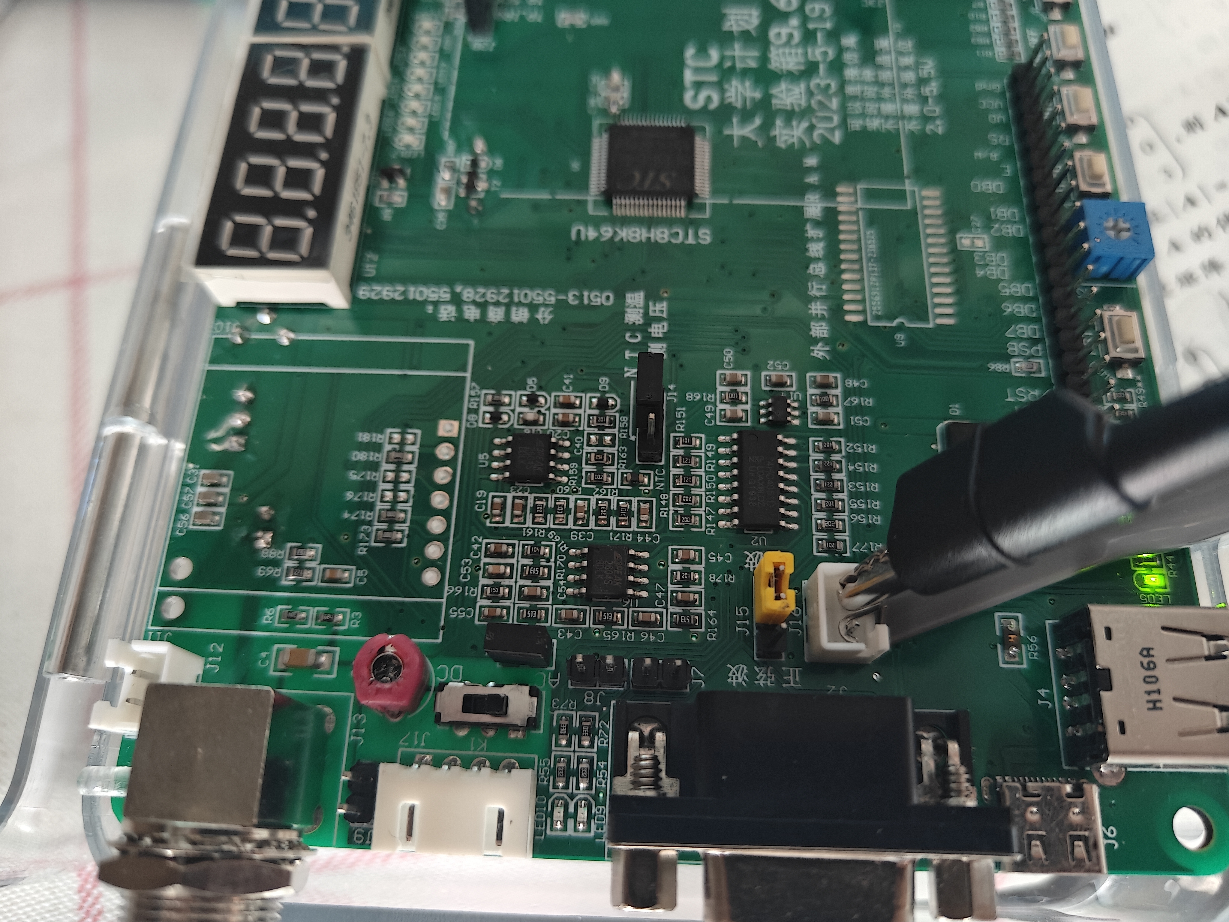

发表于 2025-6-18 15:21:38 | 显示全部楼层
高频方波叠加了低频干扰信号且幅度小,猜测可能是探头损坏或接反
另外,如图所示的操作可能造成连接器损坏及短路

发表于 2025-6-18 15:25:09 | 显示全部楼层
探头接反了,地线和输入交换一下。
2白色芯插座,左边是GND,右边是信号。

发表于 2025-6-18 15:25:45 | 显示全部楼层
探头接反

发表于 2025-6-18 21:19:27 | 显示全部楼层
谢谢,确实接反了
