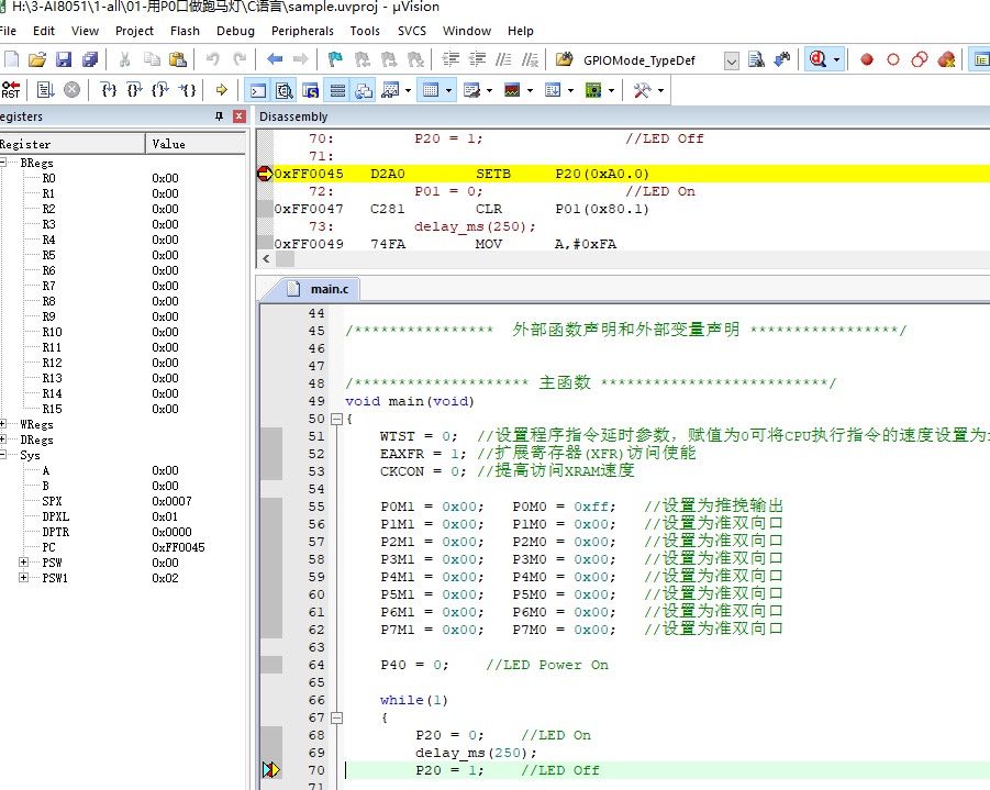

仿真P20不亮,烧录亮

发表于 2025-6-18 12:01:30 | 显示全部楼层

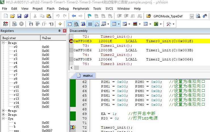

发表于 2025-6-18 12:02:16 | 显示全部楼层
仿真P20亮

发表于 2025-6-18 12:02:35 | 显示全部楼层
不知为什么?

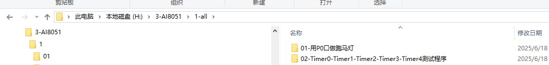

发表于 2025-6-18 12:04:10 | 显示全部楼层
路径一样
