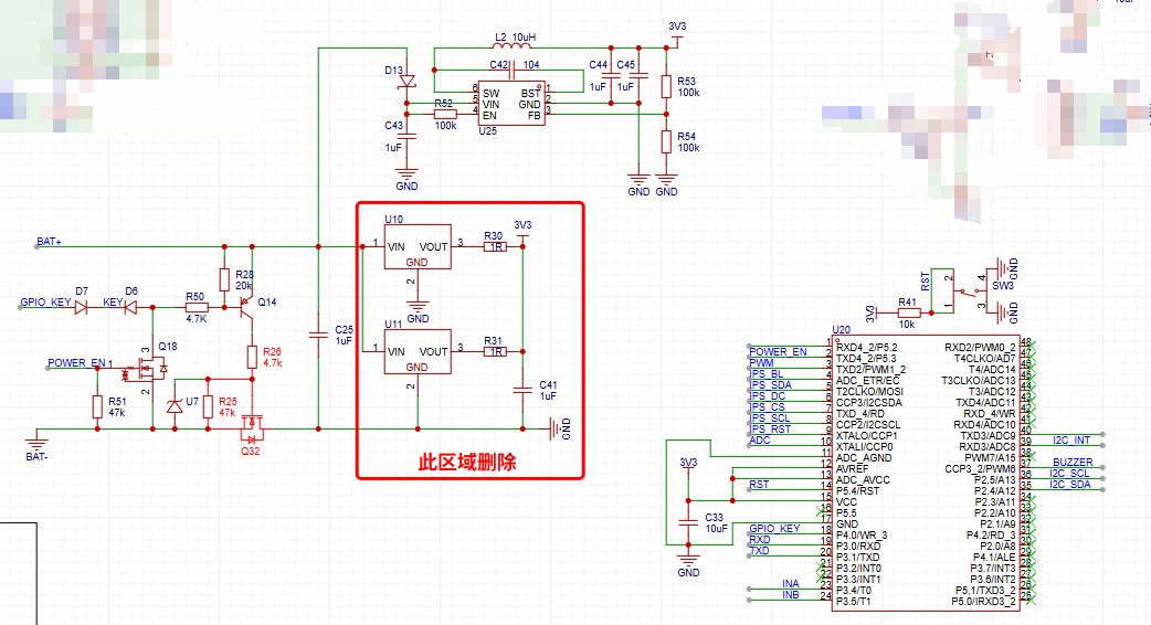

BAT+ 与 BAT- 两端有一颗IC,
这颗IC是属于电池端的,有IIC通讯,
可以获取电池上的一些信息,
IIC线直连MCU,
现MCU让这个硬件关断电路关断后,又让工作了,
原因是IIC上有高低电平过来,
导致MCU的IO口进入了灌电流,使MCU重新上电工作了。

发表于 2025-6-18 15:01:49 | 显示全部楼层
MCU任意脚电压不能超过VCC、GND范围,断电时VCC=0V,其他脚也必须是0V

发表于 2025-6-18 15:07:20 | 显示全部楼层
那我这么做有何办法抑制
MCU断电期间,不让外部电路有电 或 MCU不断电,进入省电模式,IO设置为没有电流的状态  详情 回复 发表于 2025-6-18 15:10

发表于 2025-6-18 15:10:22 | 显示全部楼层
杨*** 发表于 2025-6-18 15:07
那我这么做有何办法抑制
MCU断电期间,不让外部电路有电
