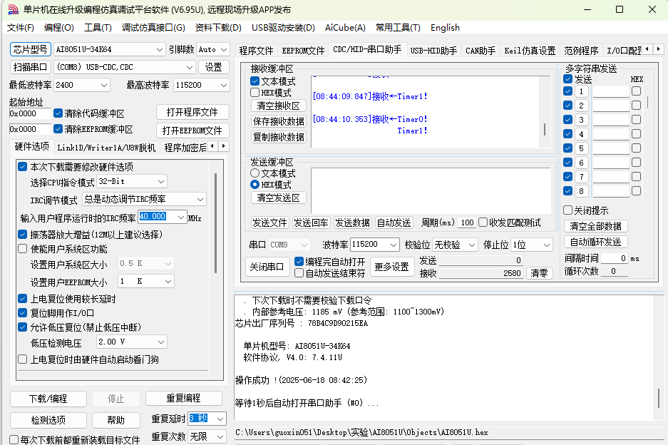

本次实验实现:
定时器T0, 2S中断一次,P00灯亮灭1次,CDC串口显示:Timer0!
定时器T1, 500mS中断一次,P07灯亮灭1次,CDC串口显示:Timer1!
P00灯亮1次,P07灯亮2次
CDC串口显示:Timer0!1次,Timer1!4次,
中断INT0,  边沿中断(上升+下降)
上升沿中断P01闪烁,下降沿中断P06闪烁
中断INT1,  下降沿中断,P02闪烁

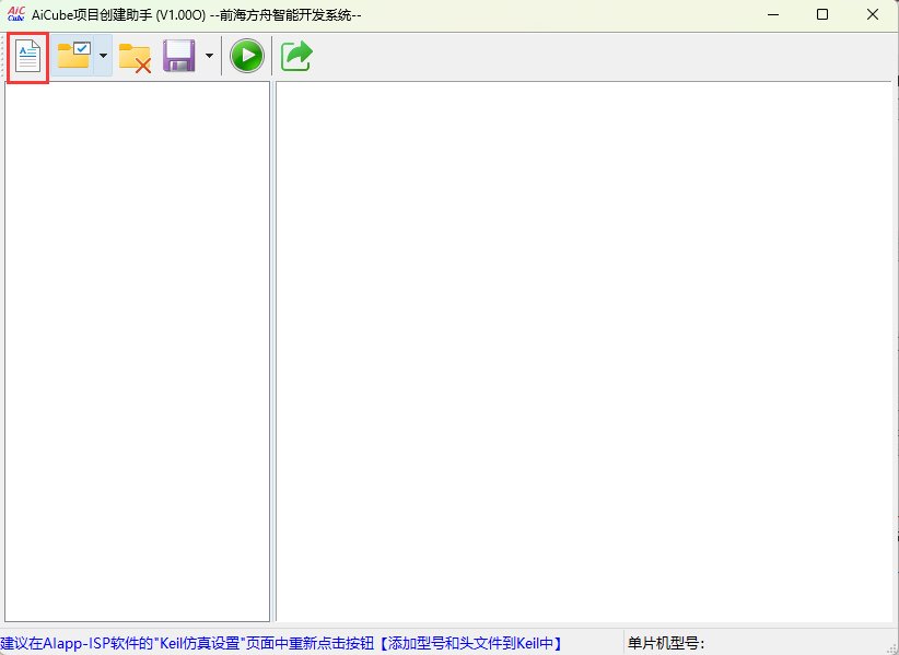

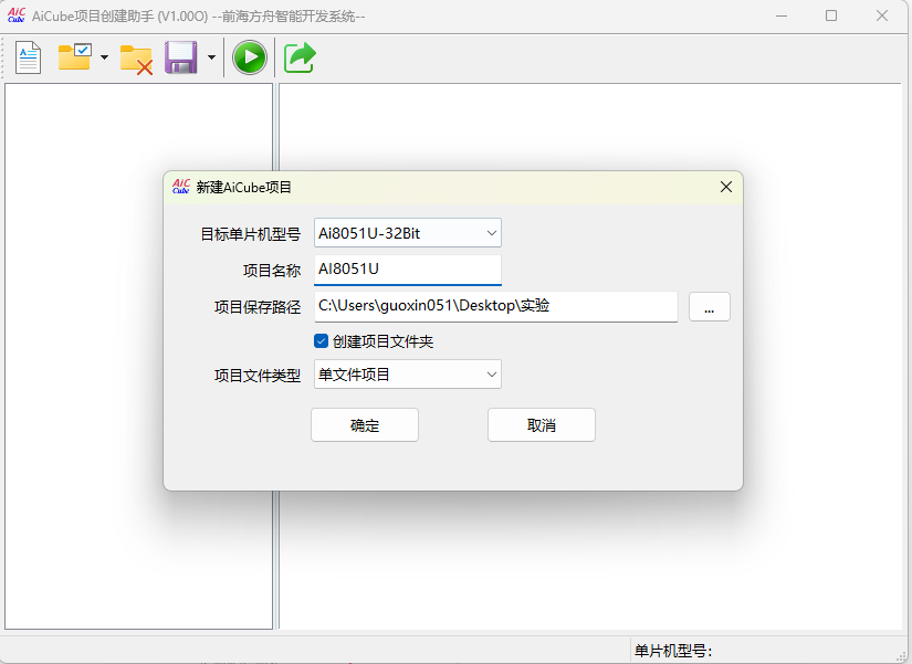

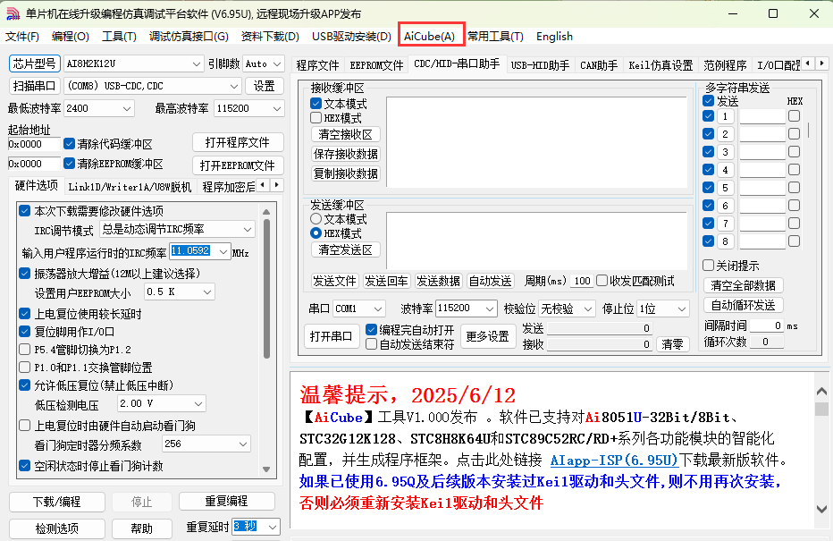

1、打开下载软件,打开AiCube
2、新建项目

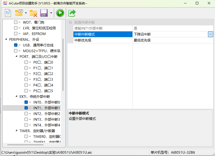

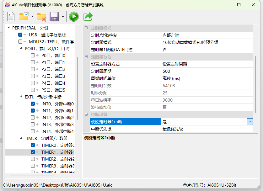

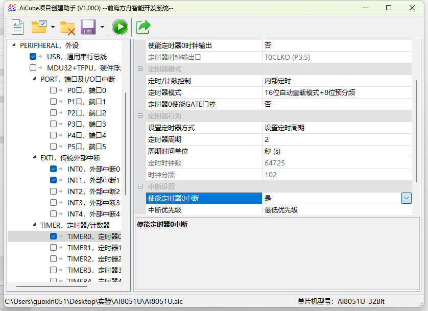

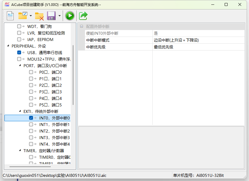

3.设置定时器和中断

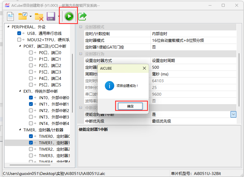

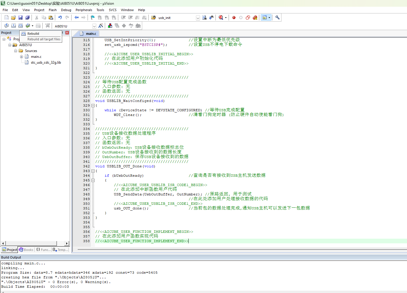

4、生成KEIL项目,添加程序,编译通过
5、测试效果
6、完整代码
