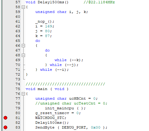

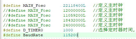

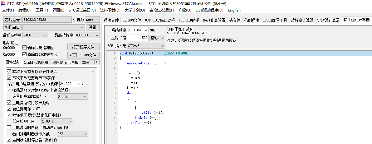

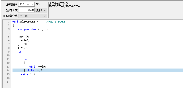

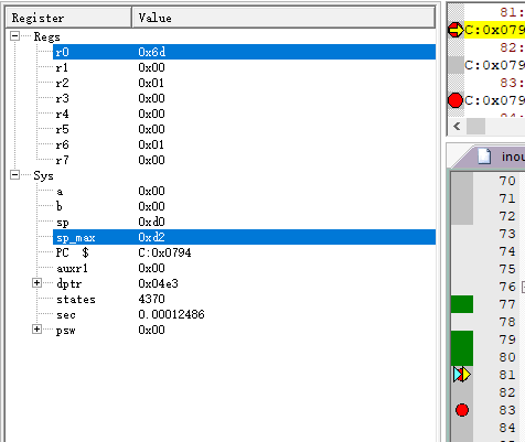

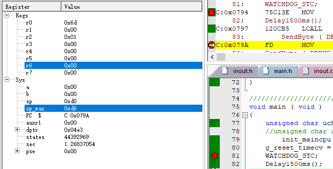

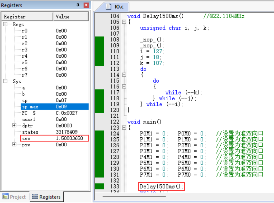

如图所示,按照ISP中的软件延时算出来的1500ms延时实际在软件中只有1250ms左右的延时,这个差距是什么原因求大佬解答

void Delay1500ms()                //@22.1184MHz
        unsigned char i, j, k;
        _nop_();
        i = 169;
        j = 80;
        k = 87;
        do
                do
                        while (--k);
                } while (--j);
        } while (--i);

实际软件中是指软件模拟仿真时keil计算出来的结果吗?

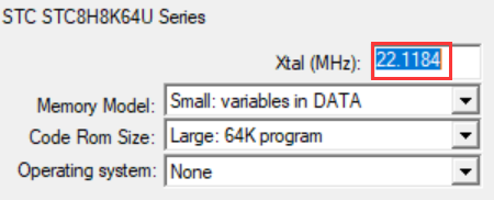

软件模拟仿真需要在keil里面设置好主频:
建议用硬件方法测量延时时间,在主循环里延时后加一个IO口翻转,通过示波器测量IO口高/低电平时间就知道实际的延时时间。

这个用户选择,LARGE,  SMALL 是有差异的, 忘了这个区别了
