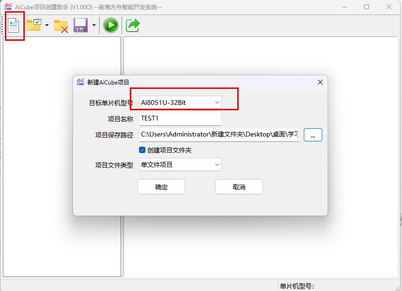

步骤:

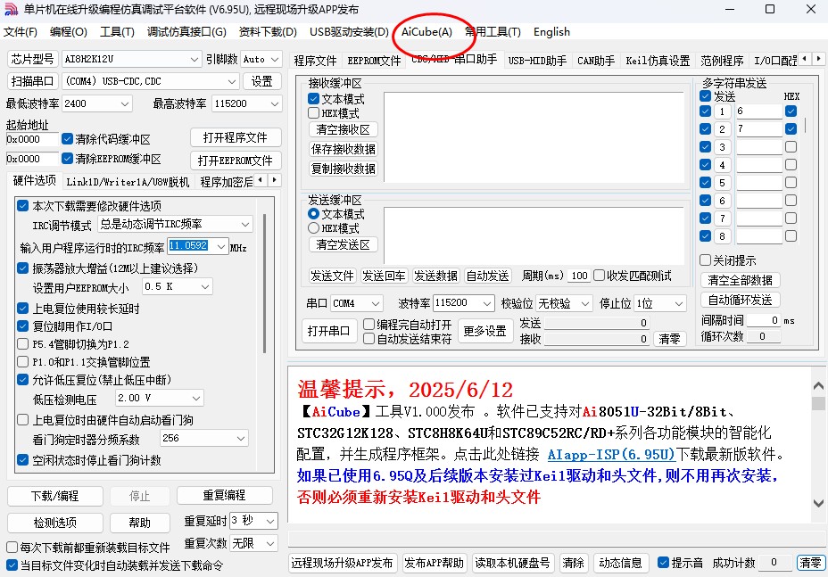

1、官网下载最新版本的AIapp-ISP-v6.95U,链接 https://www.stcai.com/gjrj
打开AiCube:
2.新建项目:

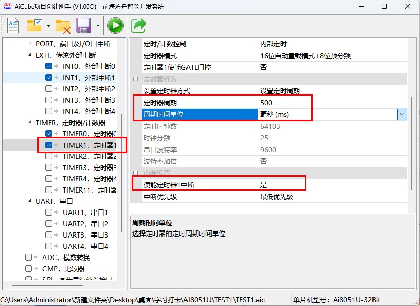

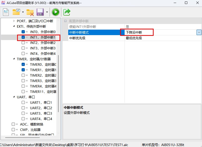

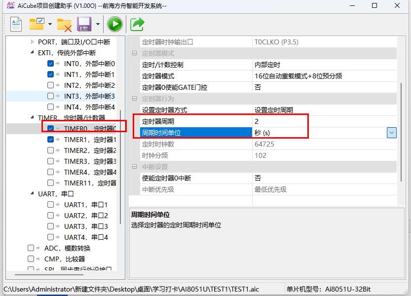

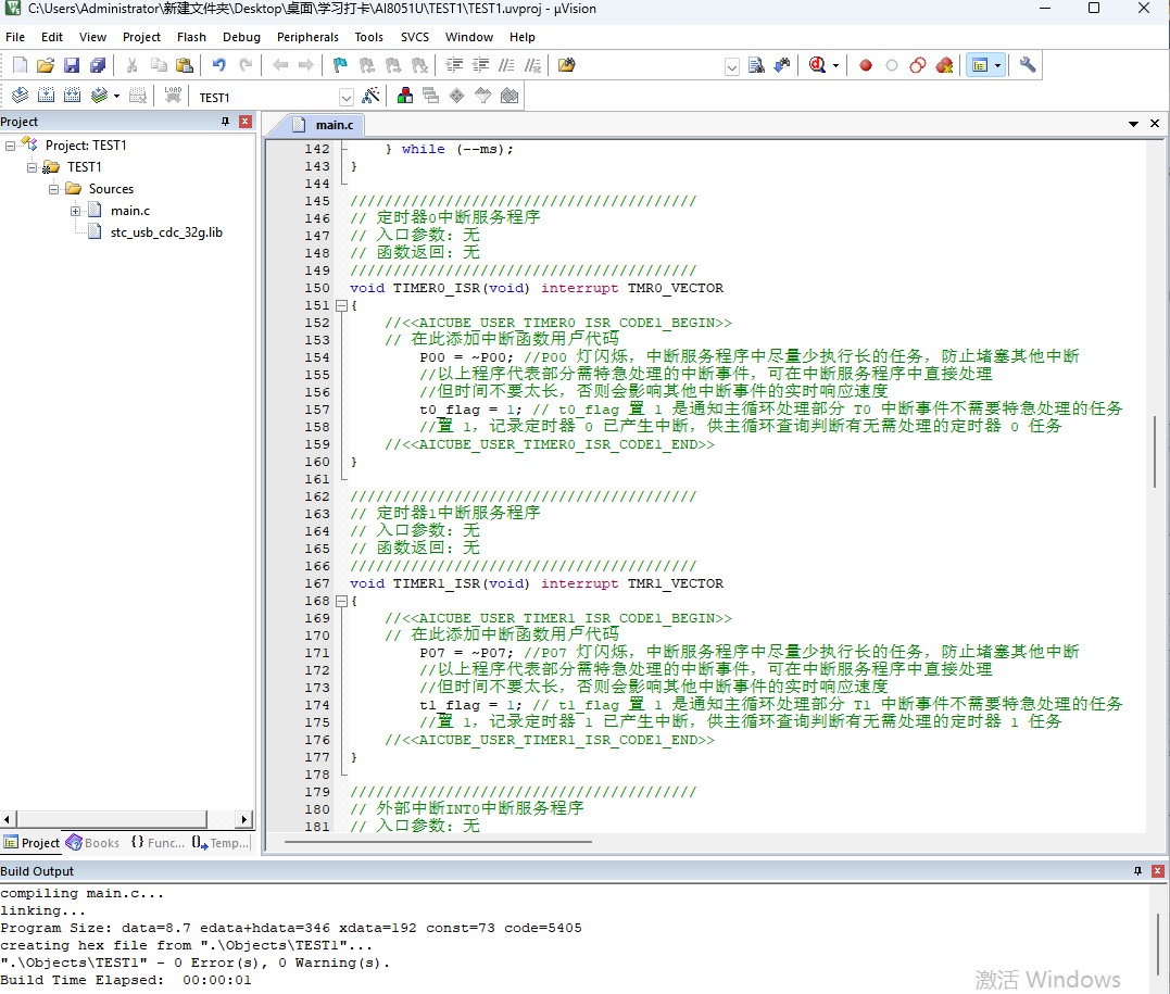

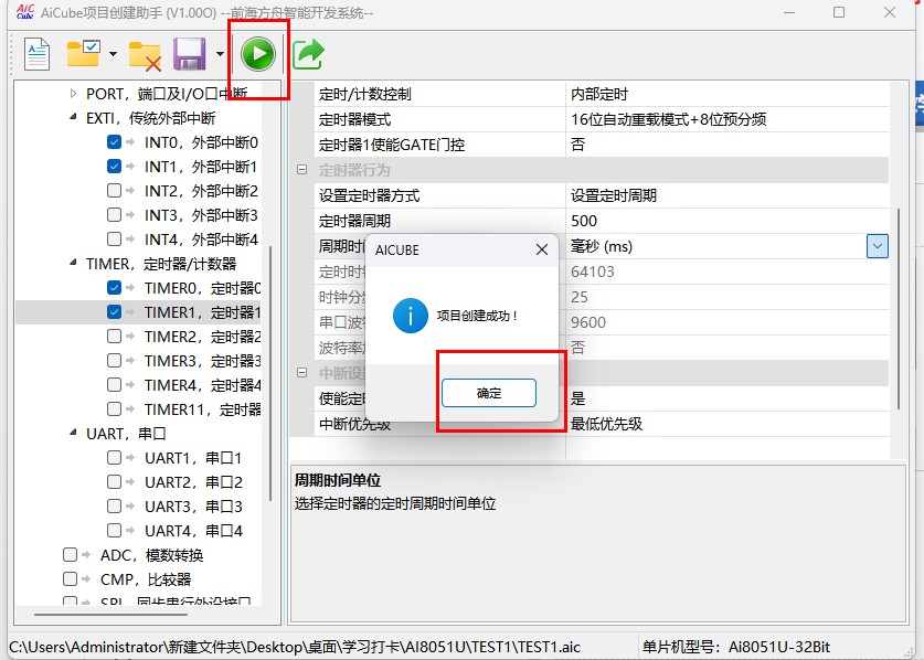

3.设置定时器和中断
4.生成KEIL项目,修改添加程序,编译通过:
完整代码:(蓝色为新添加的代码)

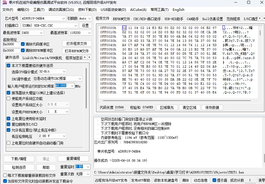

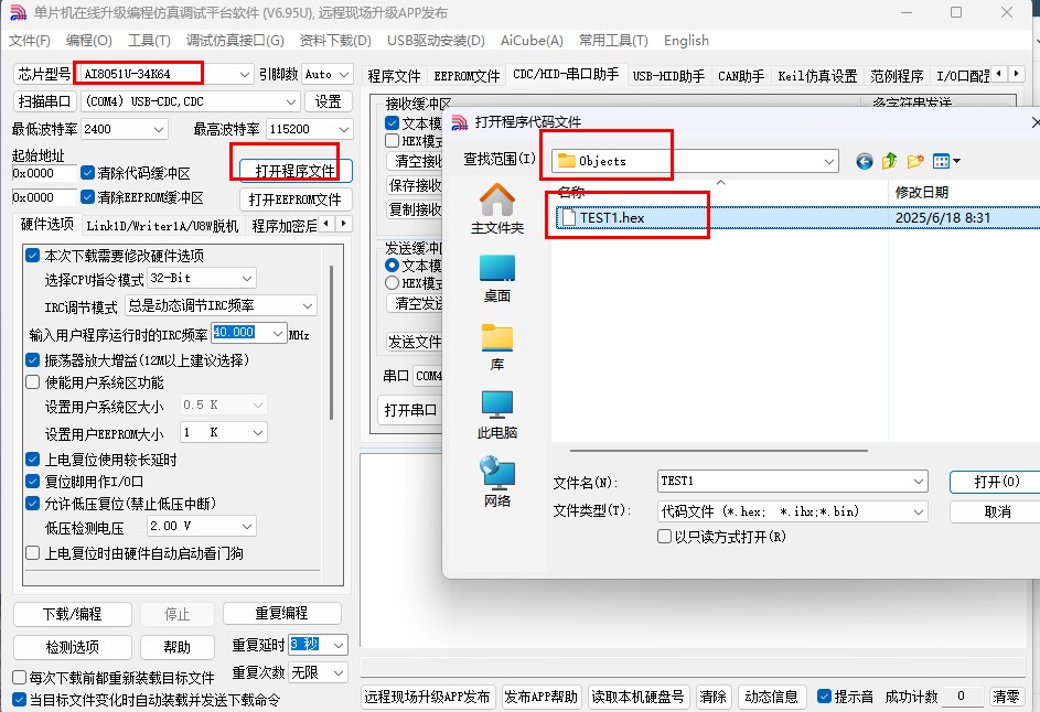

7.下载程序进实验设备
