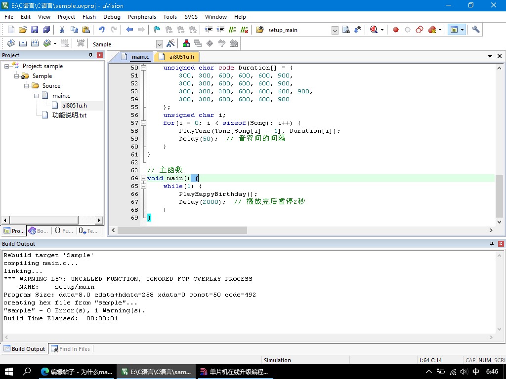

为什么main函数不执行?

这种问题要提供例程包才好分析,可将无关代码删除,主循环用IO口翻转来判断是否有执行main函数。

警告为什么不处理能,那个函数时干什么用的

GPIO初始化了吗,特殊寄存器使能了吗,都没问题可以在循环里测试GPIO翻转

C语言肯定会跑main函数,你看到的结果不如你预期,说明程序还是有错误。你可以先在主循环取反一个IO开始试试。
