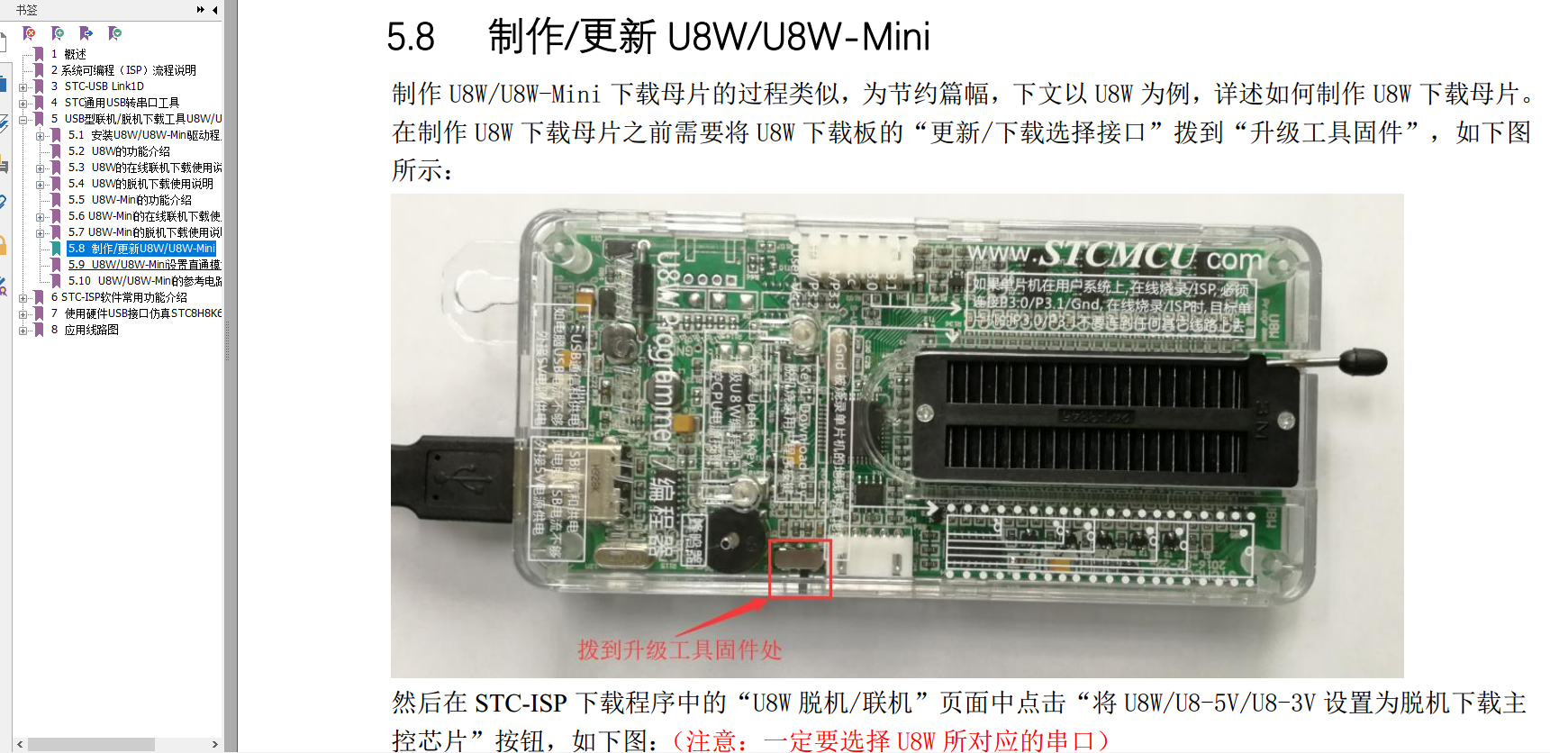

参见工具使用说明手册里面的手动升级方法的步骤手动升级:深圳国芯人工智能有限公司-工具软件  https://www.stcai.com/gjrj

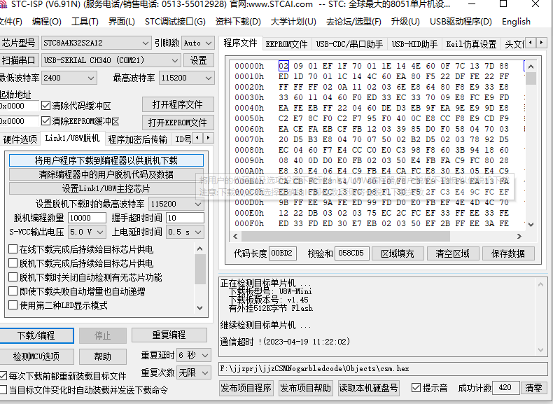

请教一下,软件升级了6.91N以后,U8Wmini也升级了,下载通信超时,但用link1D可以正常下载,以前也遇到过的,手头当时从南通购买的10套生产工具就都不能用了,烧录8a4k32s2a12,8a8k64d4,8a8k64s4a12都是超时连不上,检测mcu选项也是超时

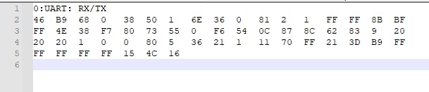

用U8Wmini工具烧写时,用逻辑分析看了一下,固定1200波特给单片机发7F,单片机有返回数字的

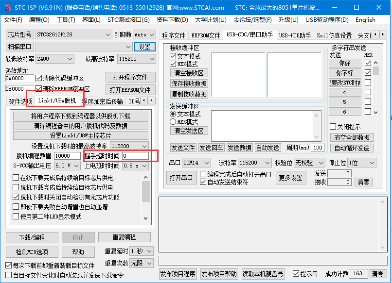

能截一下您说的提示通信超时的界面吗?
将握手超时时间设置成0试一下。

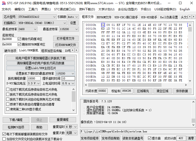

发表于 2023-4-19 11:28:03 | 显示全部楼层
一不小心又发现可以了,就是需要把SVCC输出电压选为3.3V,实际上供电是独立的,芯片使用的是3V的电源
虽然可以了,但是以前的版本我不改这个电压也是可以的
总之谢谢指点
