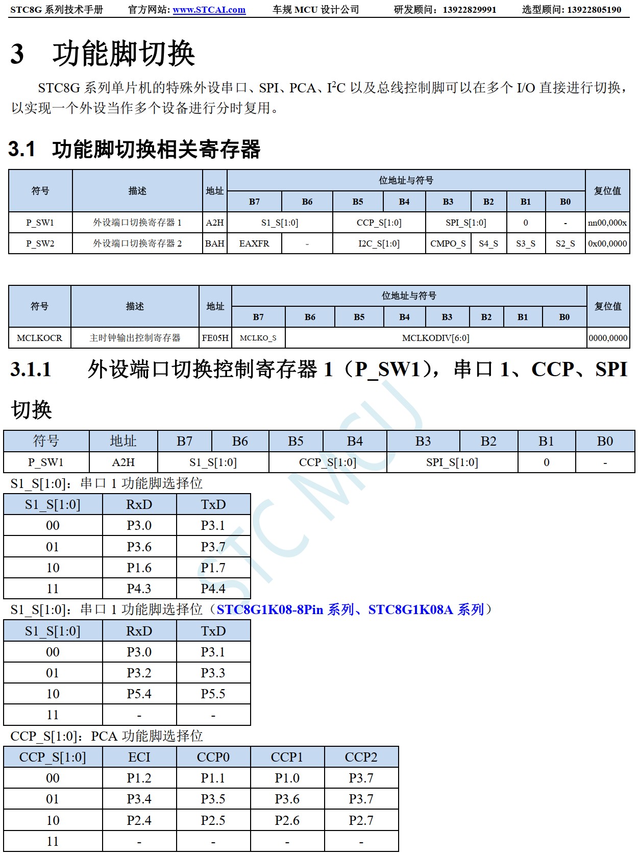

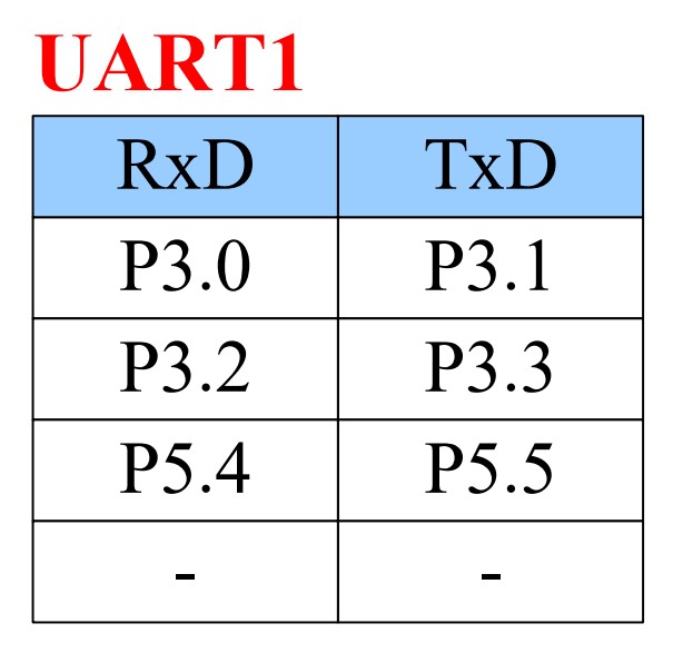

发表于 2025-6-17 21:46:18 | 显示全部楼层
STC8G1K08A-SOP8, 只有一组串口,
但能分时复用,切换到3组不同的I/O:
