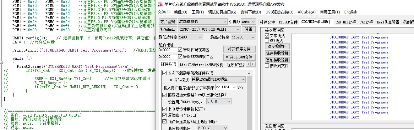

范例程序改成一直发送,烧录完成时打开串口工具数据正常,关机重启后接收数据错乱。

重启后接收到的数据变成乱码
重启后接收到的数据变成乱码

上面有图片,有人的串口工具,只有烧录完成的时候输出是正常的,重启后就不能用。

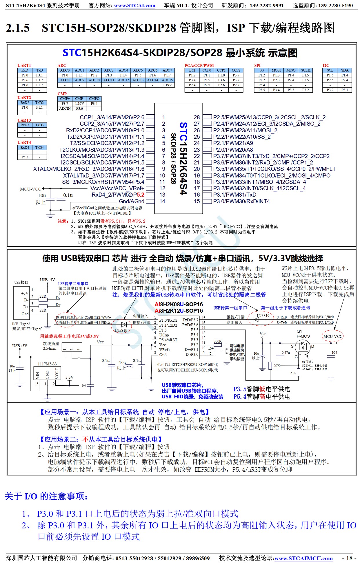

换个工具试下?用8H加USB转双串口工具重新上电无法复现呢 [attachimg]104829[/attachimg]  详情 回复 发表于 2025-6-17 16:03

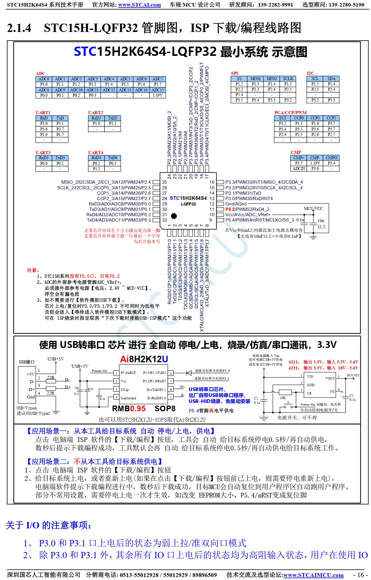

8h系列的,我这边也都是正常,给客户更换15h的才有这个问题。用的STC15H2K64S4这个型号。

STC15H2K64S4当 STC8G2K64S4来开发,只是少数管脚有调整
