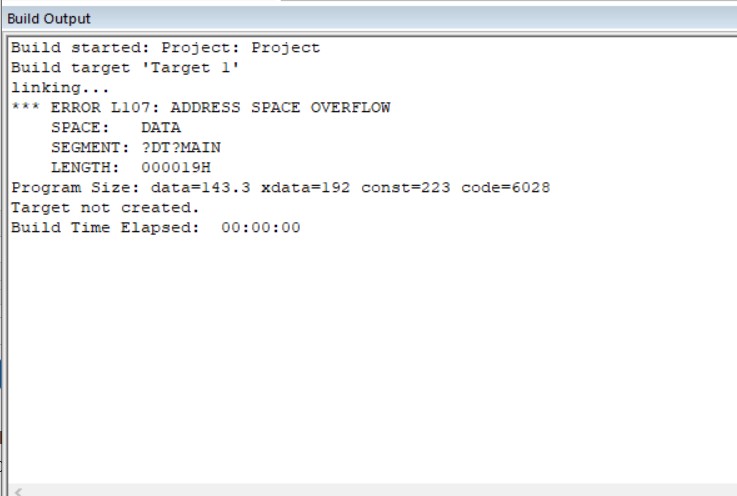

Ai8K2K12U编译报错
原来的工程编译是没有问题,在添加了几个变量unsigned char 型的变量后就出现此报错,无法编译成功,注释掉新定义的变量就正常编译了,请问下各位有没有遇到过类似的问题

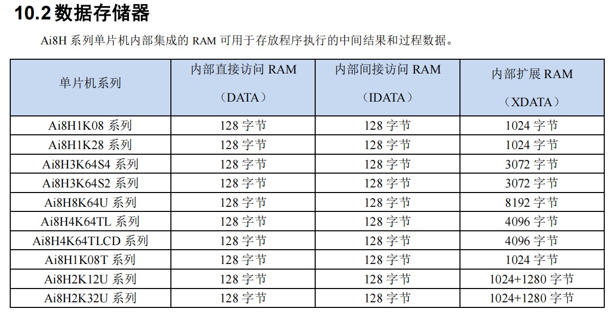

DATA超了,将不常用变量或者大数组定义到XDATA
