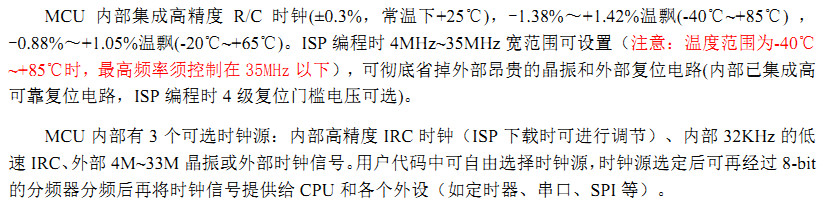

一个小项目用到AI8G1K08,工作频率要尽量高些。
芯片手册说到此款芯片的工作频率是4-35MHz,
请问一下,这芯片可以稳定工作在IRC 33.1776MHz吗?

可以的

接近极限频率
初始化
IAP_TPS=33
IRCDB=16

这两个寄存器配置倒是没有考虑到,况且我需要使用内部EEPROM读写,谢谢!
