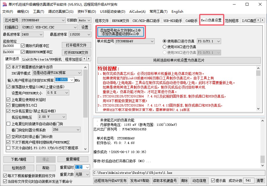

一、实验步骤

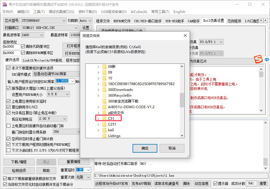

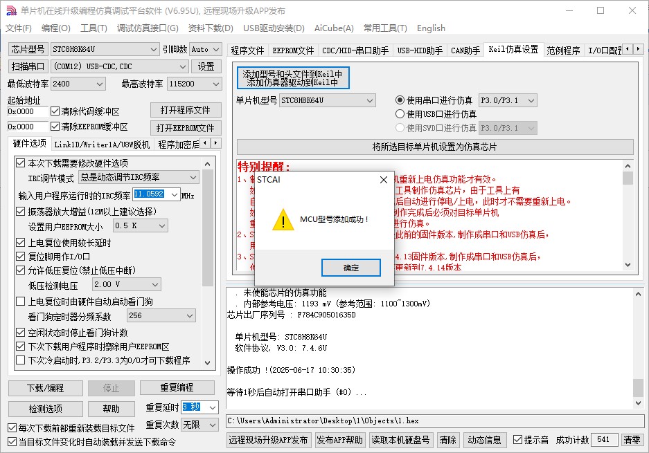

1、添加驱动到KEIL路径,显示添加成功

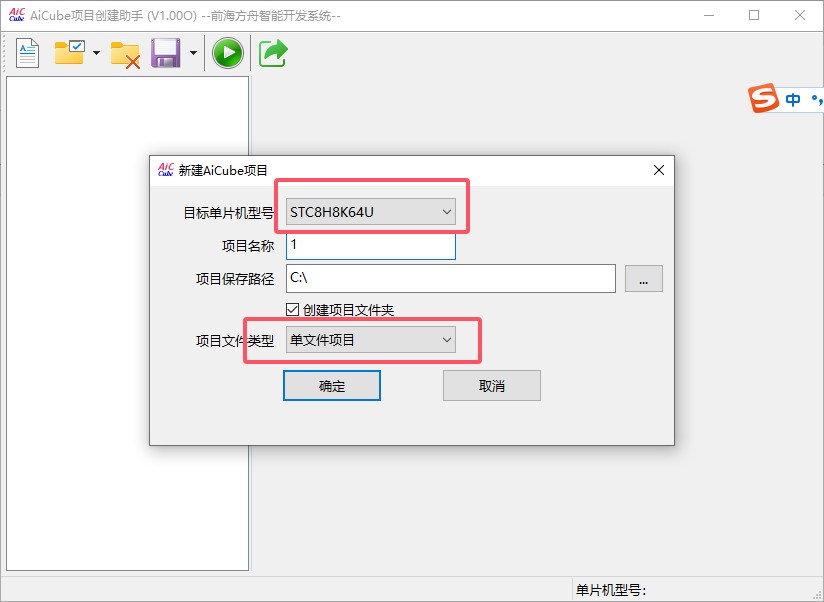

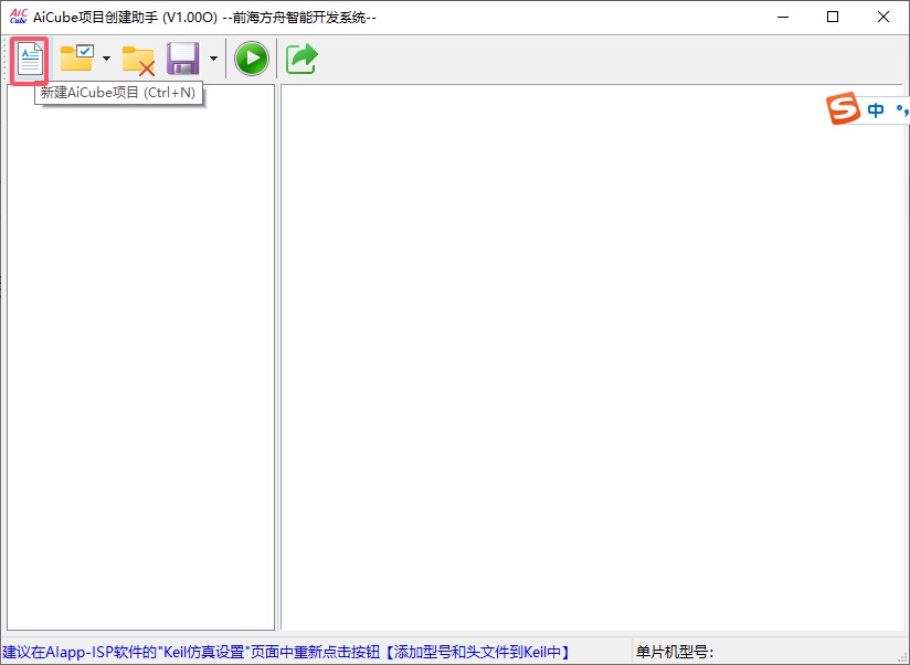

2、点击AiCube,点击新建AiCube文件,选择STC8H8K64U、单项目文件,保存到自定义目录里,点击确定。

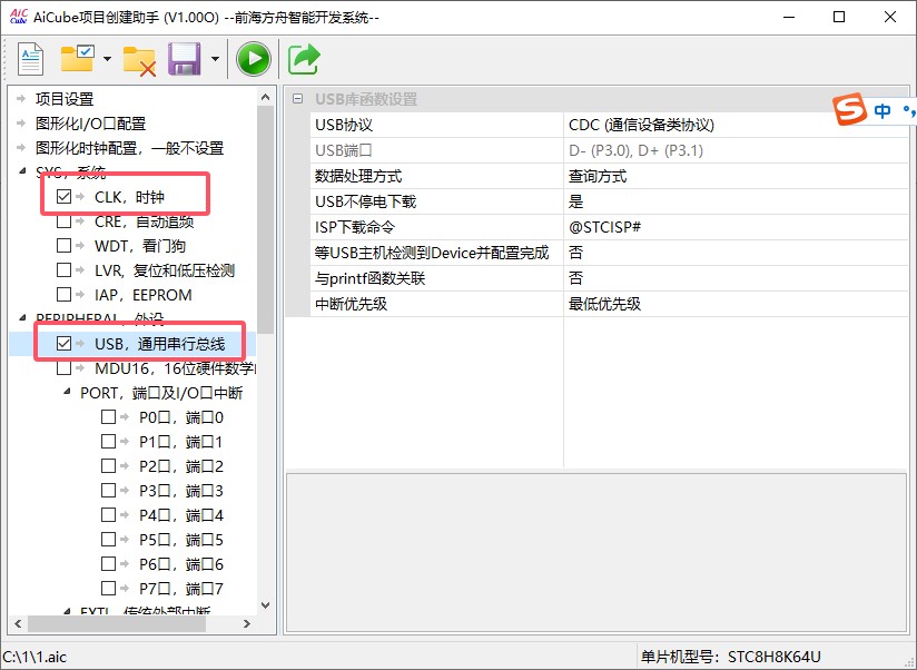

3、勾选【USB,通用串行总线】

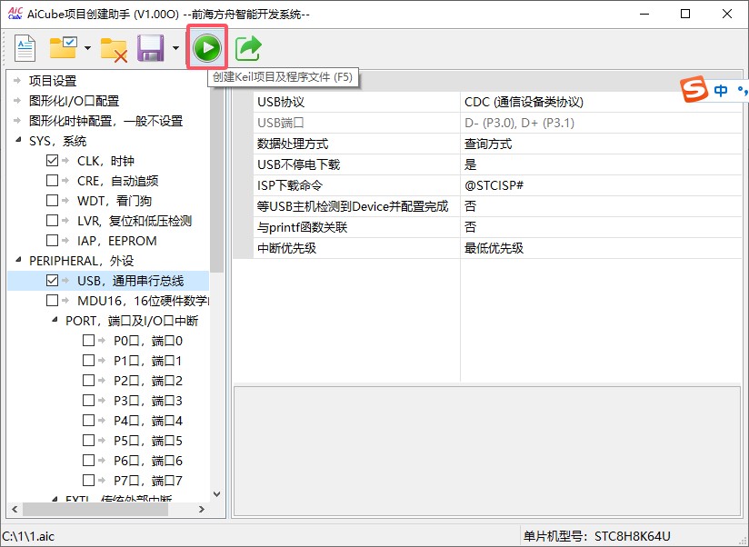

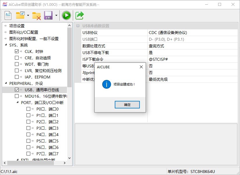

4、点击创建项目文件,显示创建成功。

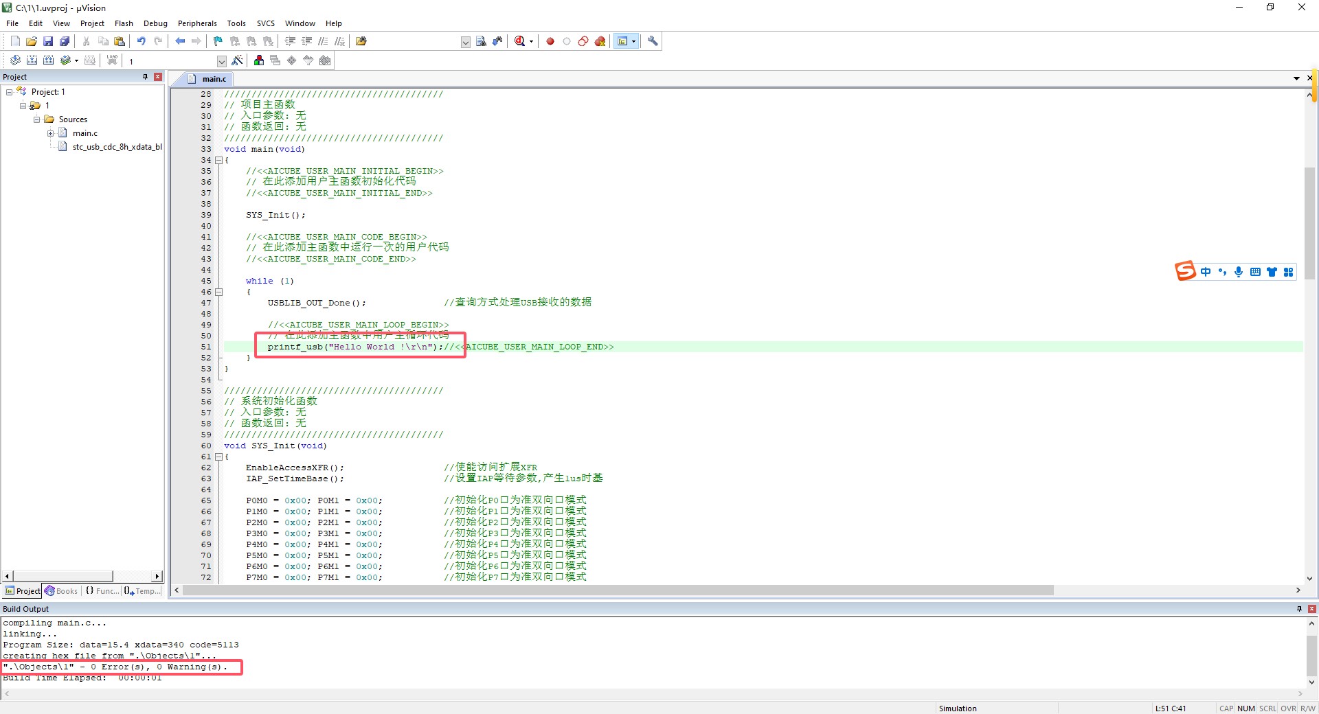

5、在代码中添加 “printf_usb("Hello World !\r\n"); ”,编译成功。

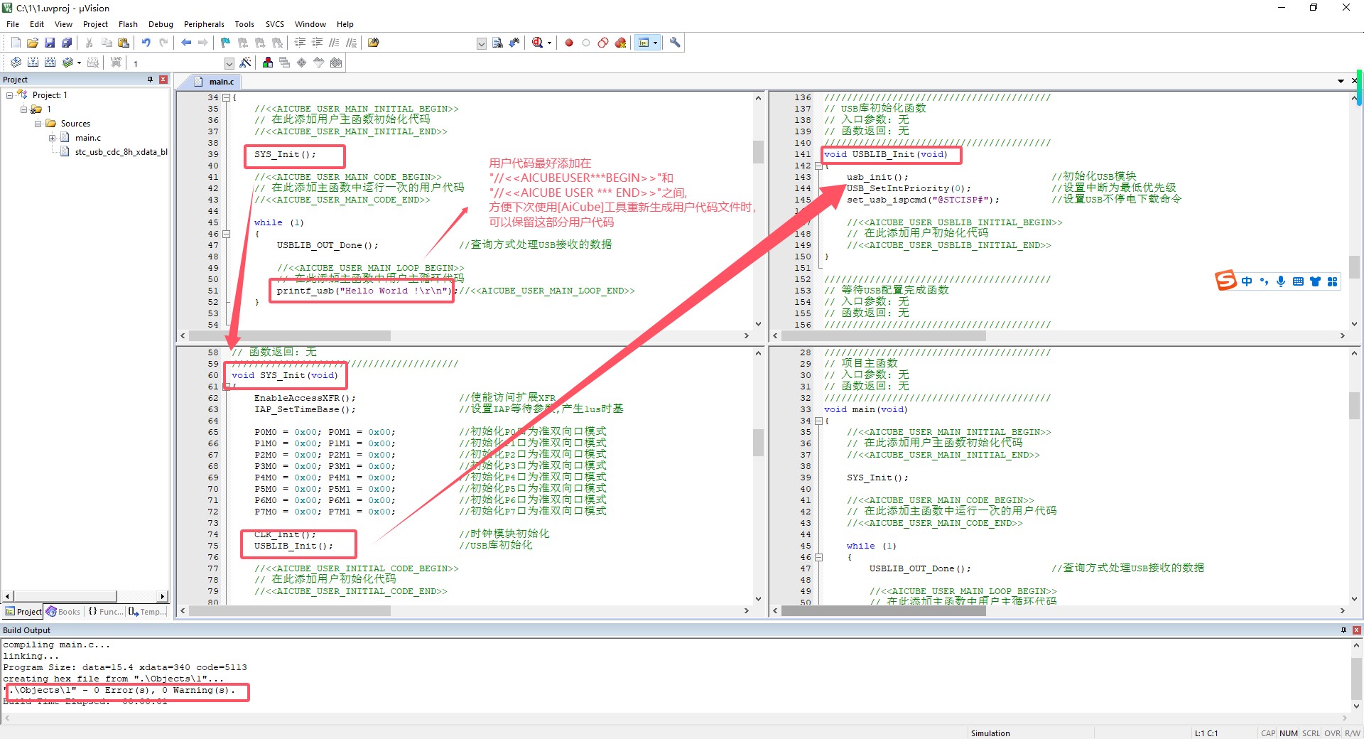

使用菜单“Window”>“Split”将原窗口分裂出4个窗口,对比观察。

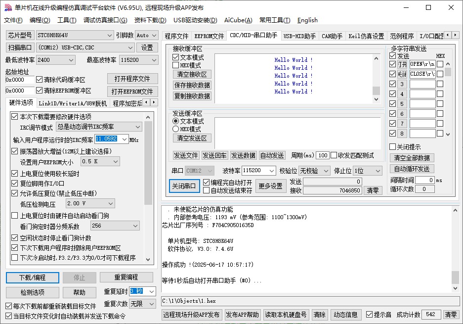

6、测试结果
