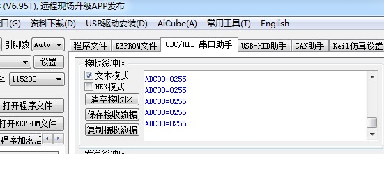

发表于 2025-6-17 10:54:29 | 显示全部楼层
用户请先别修改程序, 直接下载"100-STC8系列-ADC转换-串口1(P3.1)返回结果"里的"ADC.hex"测试. 下载时选择主频11.0592MHZ. 测试时, 电脑的串口助手设置115200,8,n,1.
本程序演示ADC查询采样,通过串口1(P3.1)发送给上位机,波特率115200,8,n,1.
本程序适用于10位或12位ADC。
下面为当输入为AVREF*1/4的电压时的测试结果截图,你也贴出你的测试结果截图看看。
100-STC8系列-ADC转换-串口1(P3.1)返回结果.rar (63.63 KB, 下载次数: 64)

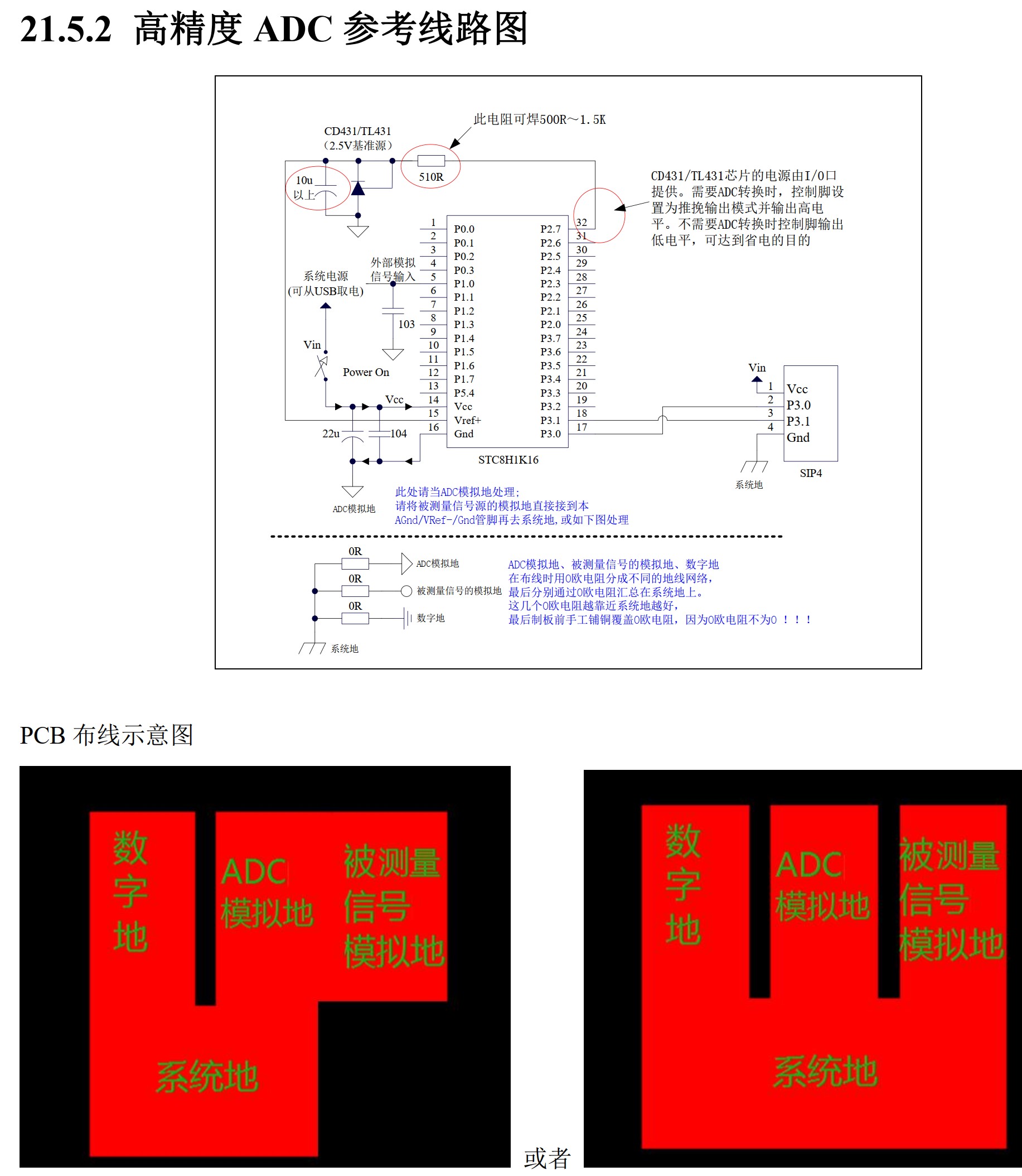

 楼主| 发表于 2025-6-19 10:53:31 | 显示全部楼层
这个芯片绝对的颠覆了我想像,既然用VCC做参考电压是要外接到vref的。
这个芯片哪个功能颠覆了你的想像?这么厉害。 ADC参考电压是AVREF,这是固定的,不能改变。  详情 回复 发表于 2025-6-19 13:30
8317
17932
发表于 2025-6-19 13:30:15 | 显示全部楼层
