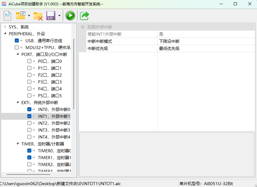

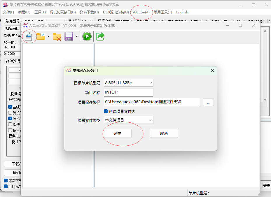

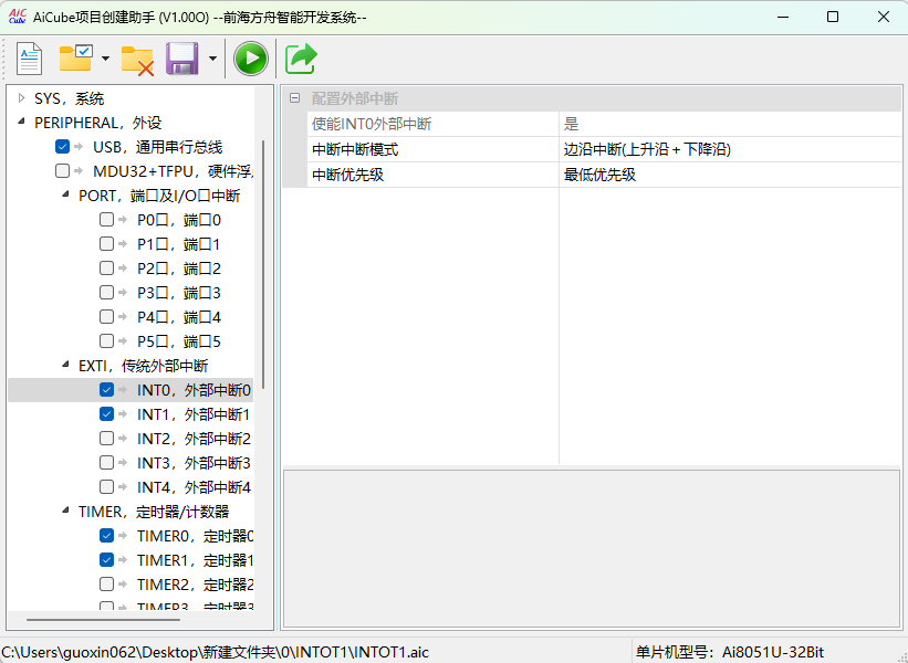

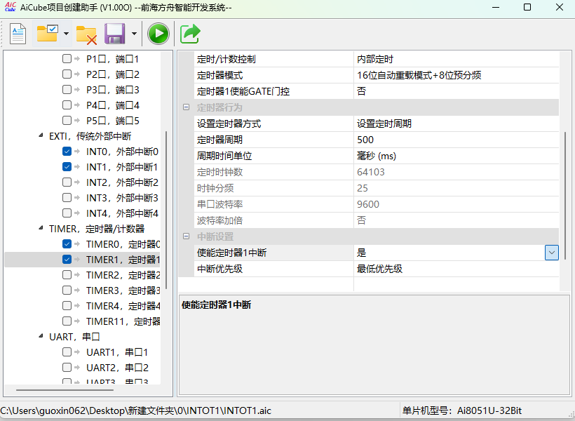

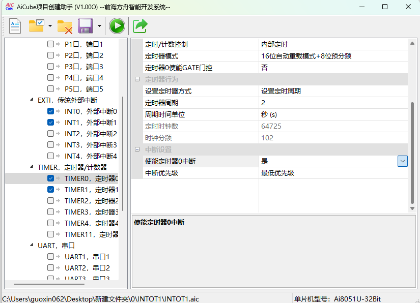

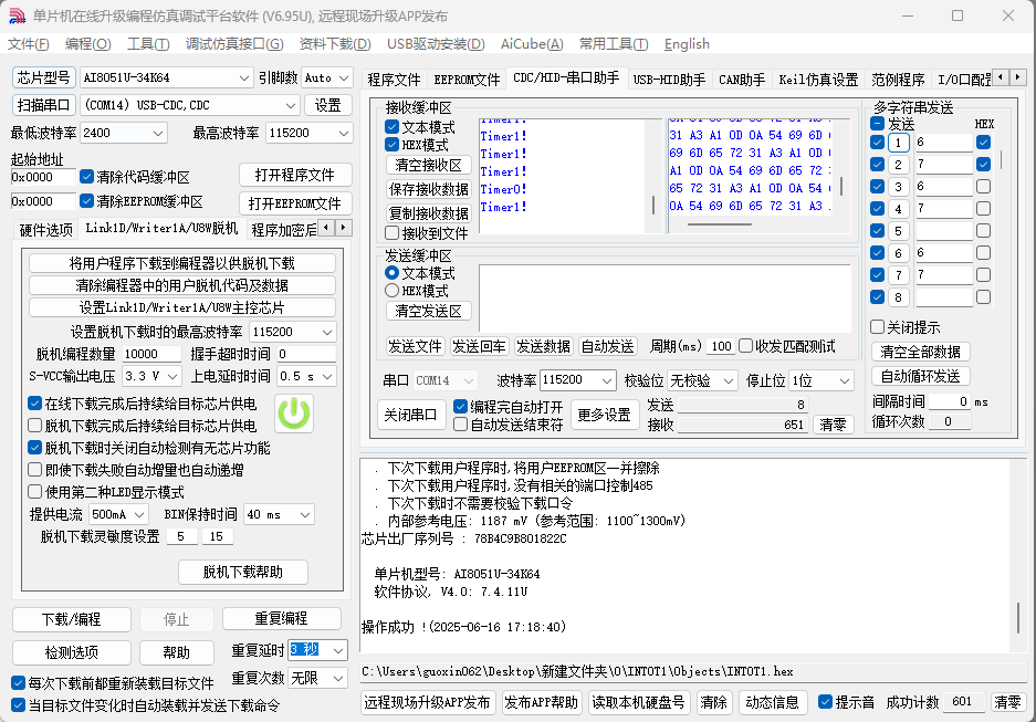

1、从官网www.STCAI.com下载最新下载软件AIapp-ISP-V6.95U,利用最新的STC-ISP软件重新添加头文件,打开AiCube
2、创建项目,勾选USB,通用串行总线,INT0/INT1和TIMER0/TIMER1

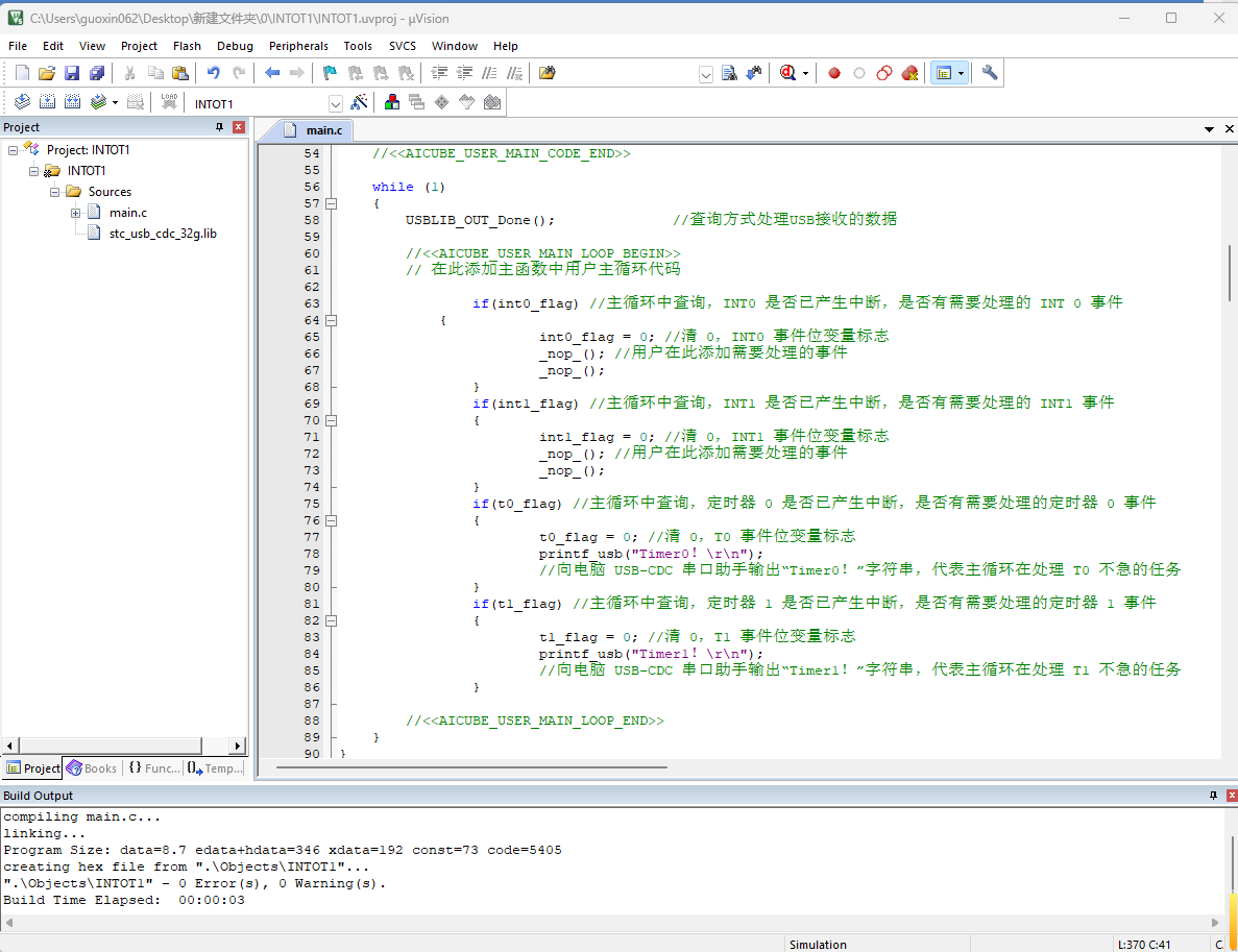

3、添加程序并编译通过
4、下载保存的项目文件到AI8051U实验箱,下载完成,打开串口助手
2857
