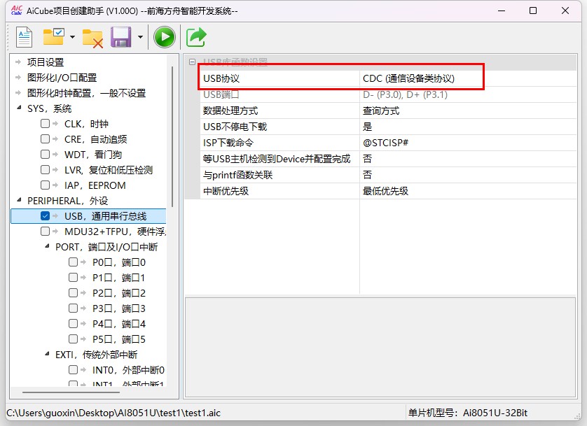

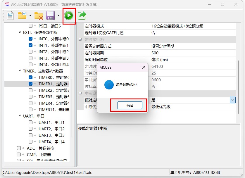

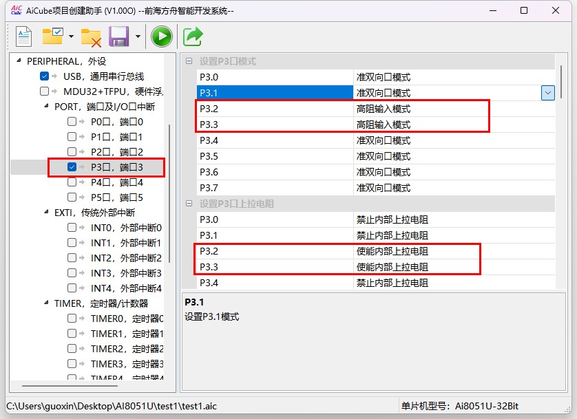

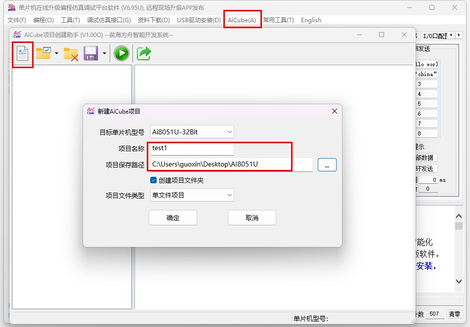

1.打开最新下载软件6.95U,打开AiCube,新建项目

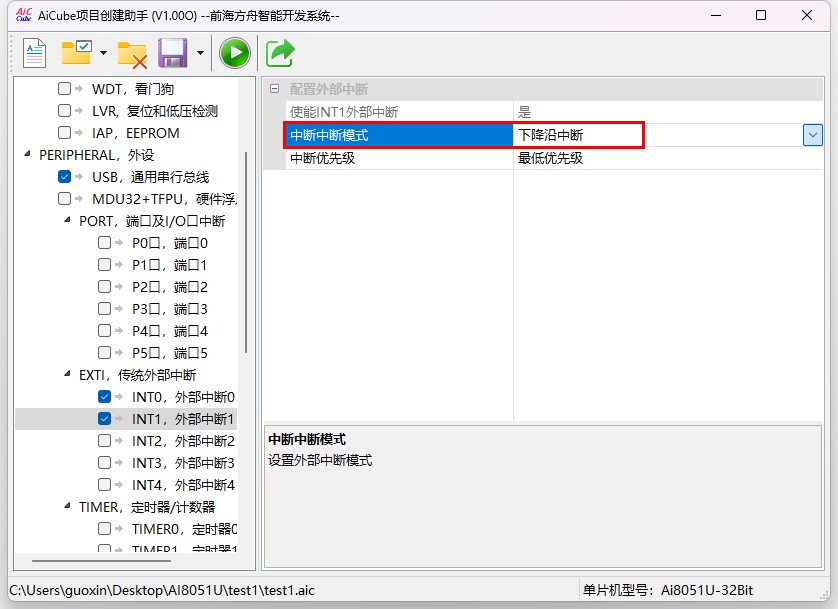

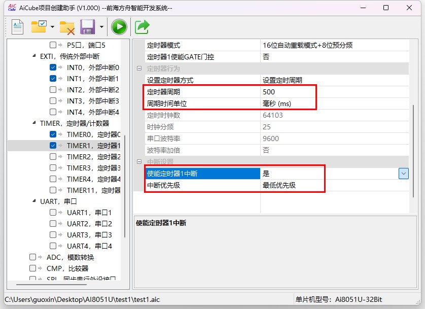

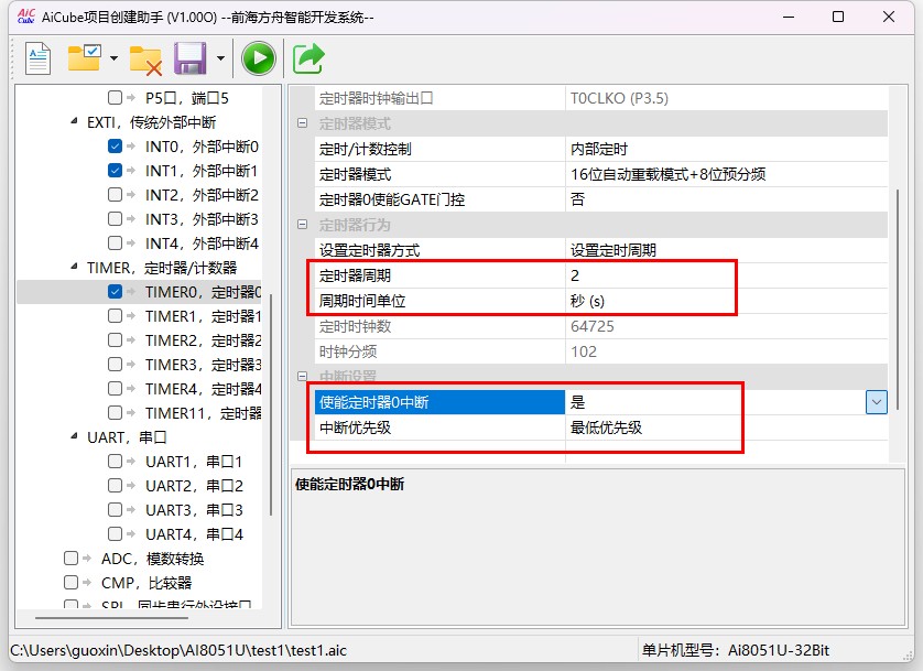

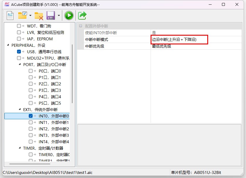

2.设置定时器和中断
3.创建项目成功

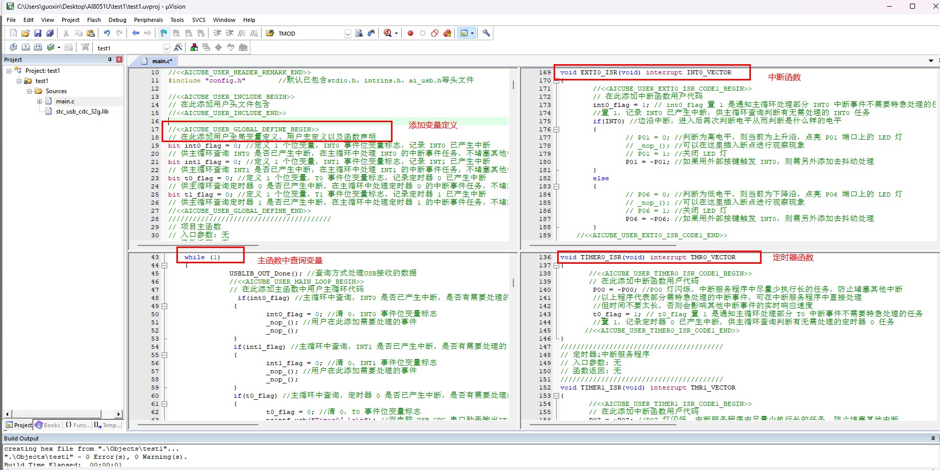

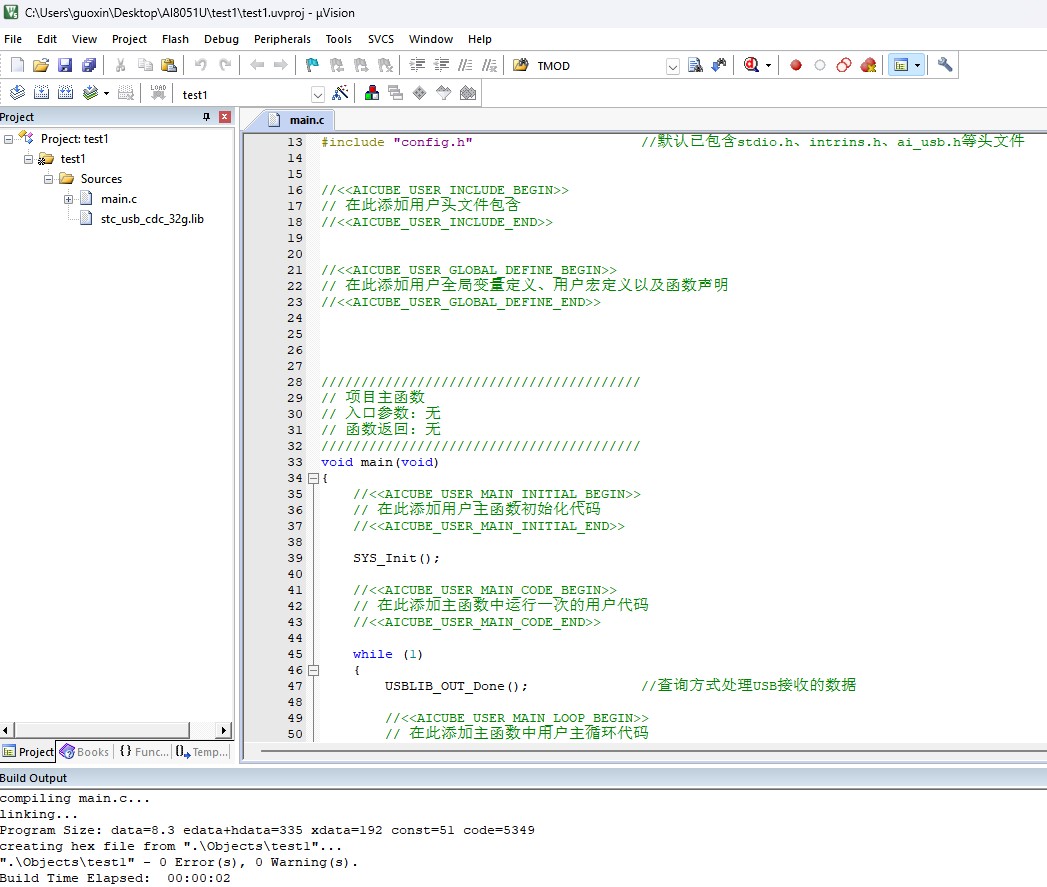

4.生成KEIL项目,编译通过
5.添加程序,编译通过

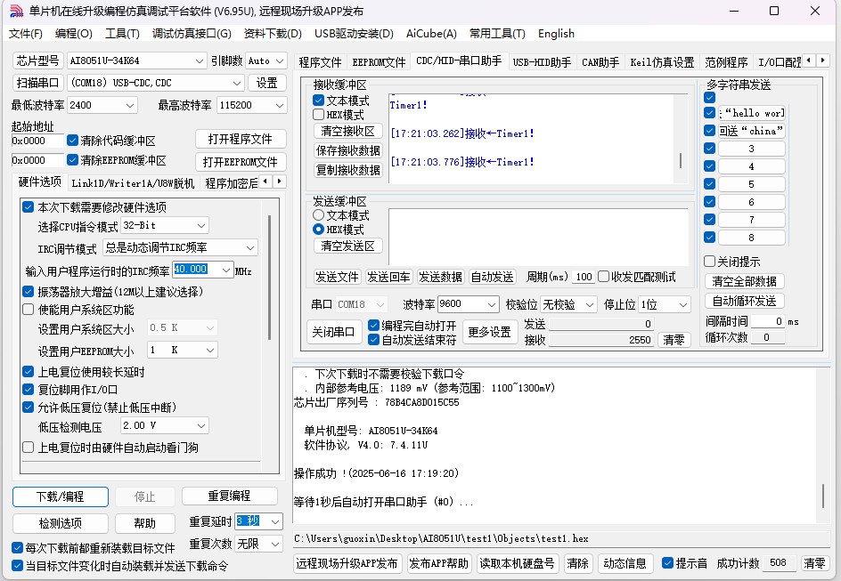

6.测试效果

// P3口初始化函数
// 入口参数: 无
// 函数返回: 无
void PORT3_Init(void)
    SetP3nQuasiMode(0xf0);              //设置P3.7,P3.6,P3.5,P3.4为准双向口模式
    SetP3nHighZInputMode(0x0f);         //设置P3.3,P3.2,P3.1,P3.0为高阻输入模式
    EnableP3nPullUp(0x0c);              //使能P3.3,P3.2内部上拉电阻
    DisableP3nPullUp(0xf3);             //关闭P3.7,P3.6,P3.5,P3.4,P3.1,P3.0内部上拉电阻
    DisableP3nPullDown(BIT_ALL);        //关闭P3内部下拉电阻
    DisableP3nSchmitt(BIT_ALL);         //使能P3施密特触发
    SetP3nSlewRateNormal(BIT_ALL);      //设置P3一般翻转速度
    SetP3nDrivingNormal(BIT_ALL);       //设置P3一般驱动能力
    SetP3nDigitalInput(BIT_ALL);        //使能P3数字信号输入功能
    //<<AICUBE_USER_PORT3_INITIAL_BEGIN>>
    // 在此添加用户初始化代码
    //<<AICUBE_USER_PORT3_INITIAL_END>>
// 定时器0初始化函数
// 入口参数: 无
// 函数返回: 无
void TIMER0_Init(void)
#define T0_PSCR     (102)
#define T0_RELOAD       (65536 - (float)SYSCLK / 12 / (T0_PSCR + 1) * 2 / 1)
    TIMER0_TimerMode();                 //设置定时器0为定时模式
    TIMER0_12TMode();                   //设置定时器0为12T模式
    TIMER0_Mode0();                     //设置定时器0为模式0 (13位不自动重载模式)
    TIMER0_DisableGateINT0();           //禁止定时器0门控
    TIMER0_SetIntPriority(0);           //设置中断为最低优先级
    TIMER0_EnableInt();                 //使能定时器0中断
    TIMER0_SetPrescale(T0_PSCR);        //设置定时器0的8位预分频
    TIMER0_SetReload16(T0_RELOAD);      //设置定时器0的16位重载值
    TIMER0_Run();                       //定时器0开始运行
    //<<AICUBE_USER_TIMER0_INITIAL_BEGIN>>
    // 在此添加用户初始化代码
    //<<AICUBE_USER_TIMER0_INITIAL_END>>

// 外部中断INT0初始化函数
// 入口参数: 无
// 函数返回: 无
void EXTI0_Init(void)
    INT0_FallingRisingInt();            //设置外部中断为边沿中断 (上升沿+下降沿)
    INT0_SetIntPriority(0);             //设置中断为最低优先级
    INT0_EnableInt();                   //使能外部中断
    //<<AICUBE_USER_EXTI0_INITIAL_BEGIN>>
    // 在此添加用户初始化代码
    //<<AICUBE_USER_EXTI0_INITIAL_END>>
