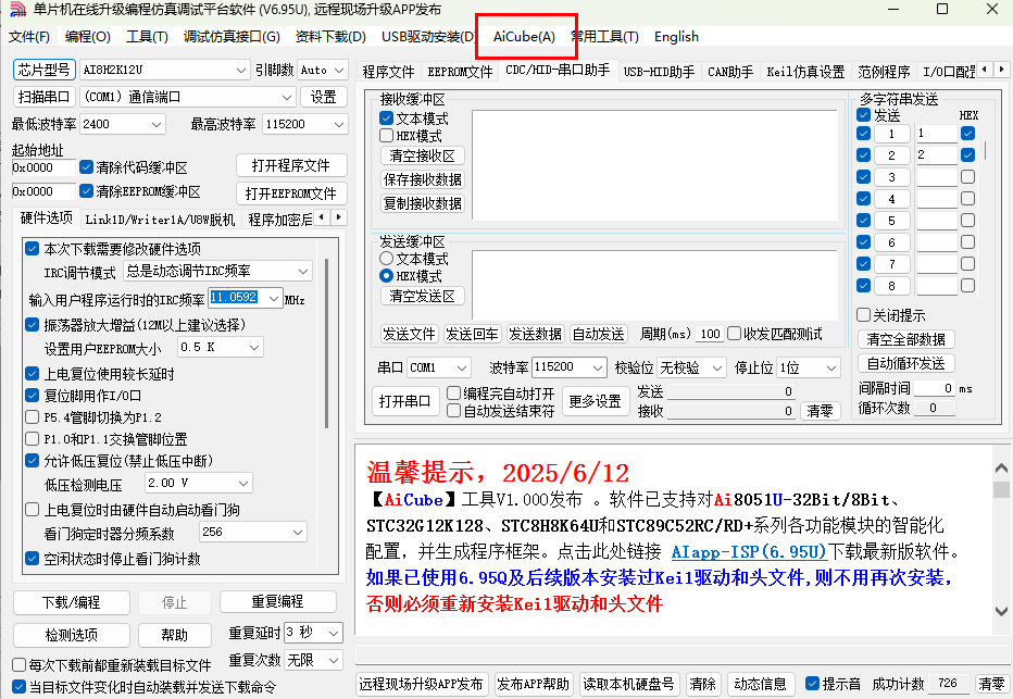

1.打开AiCube:

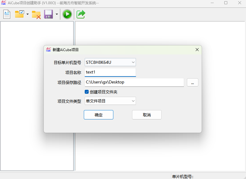

2.新建项目:

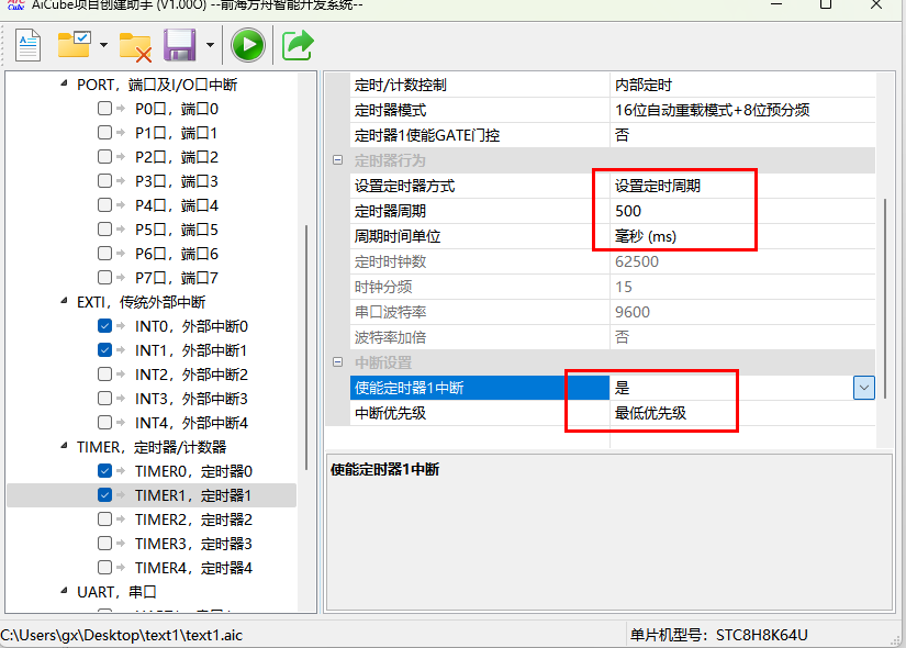

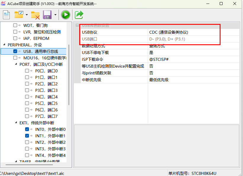

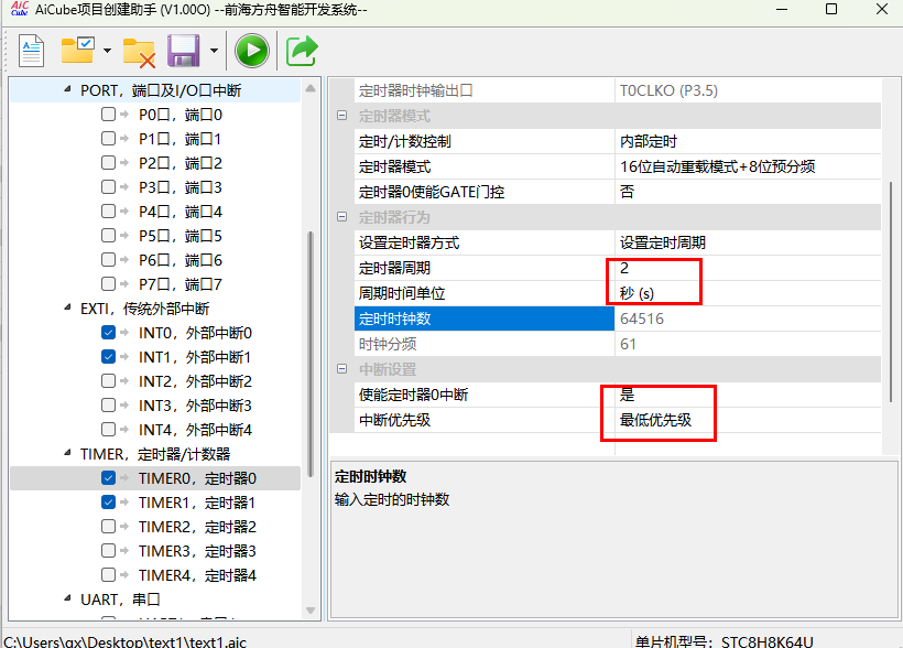

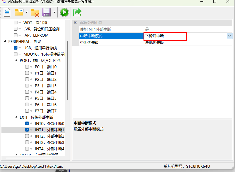

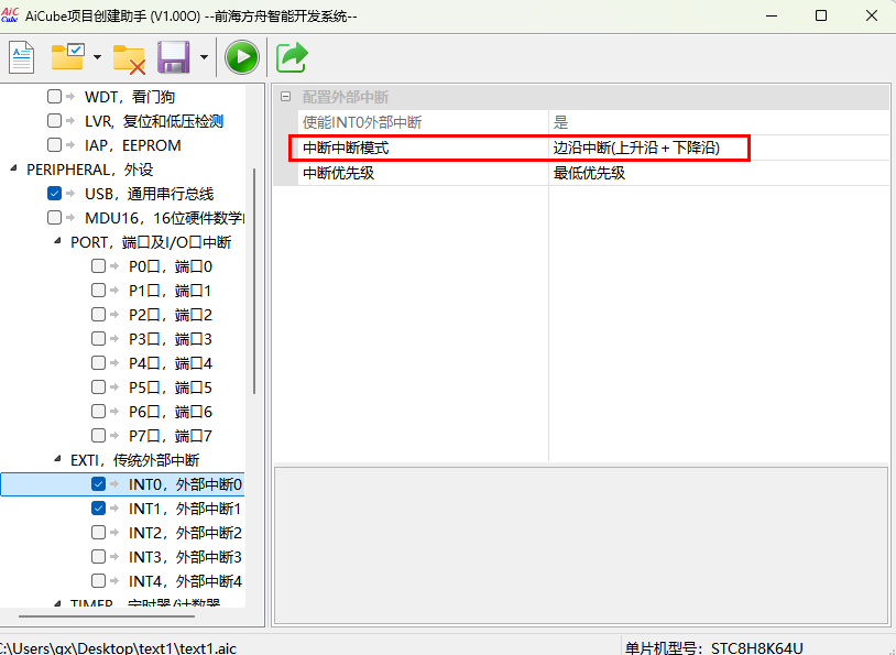

3.设置定时器和中断:

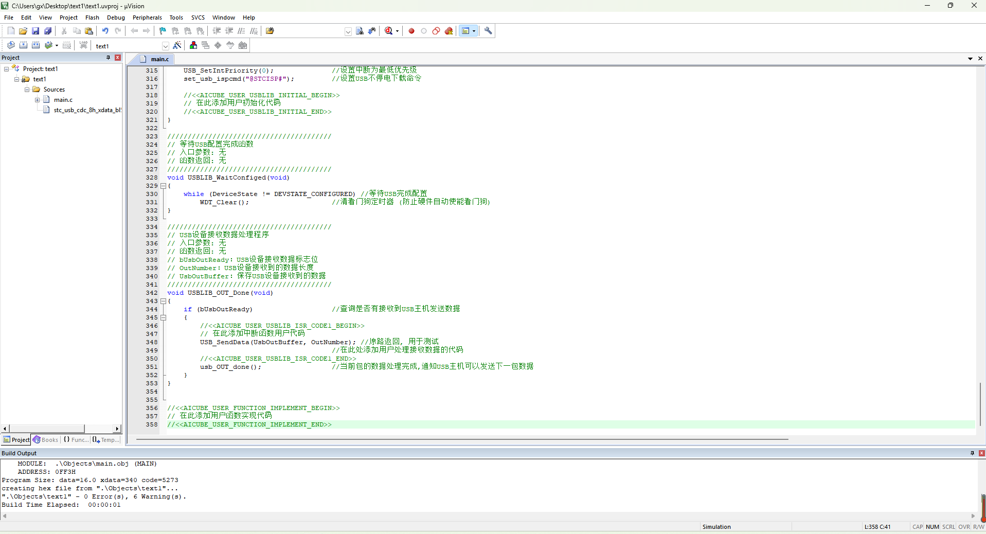

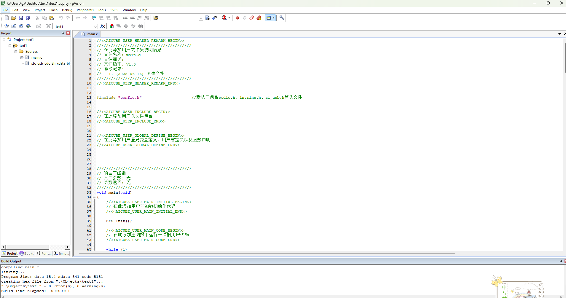

4.生成KEIL项目,编译:
5.添加程序,编译:

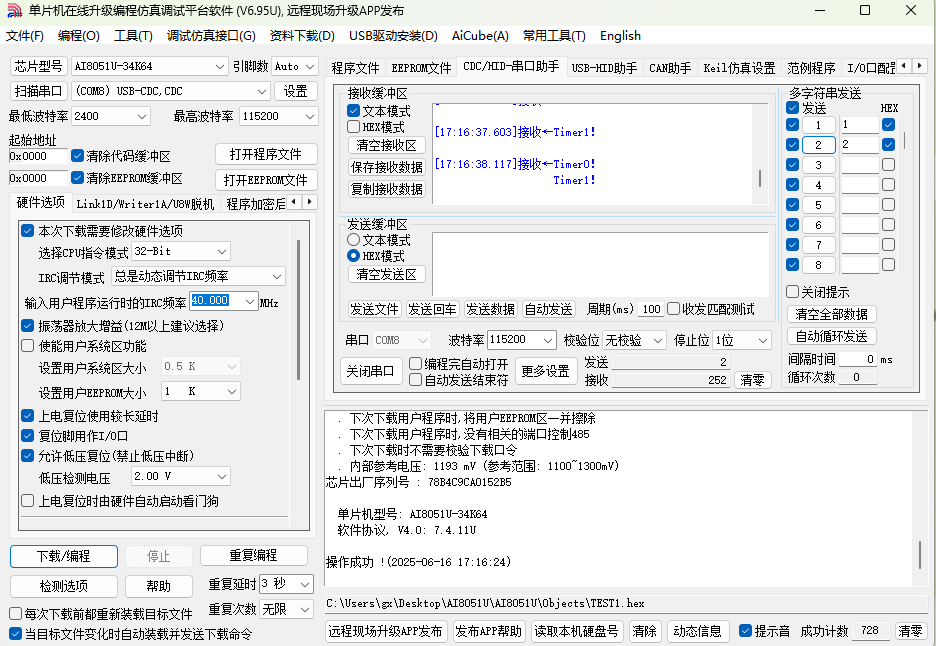

7.现象:
