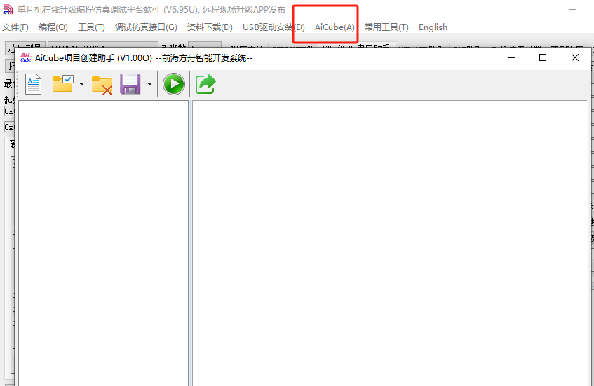

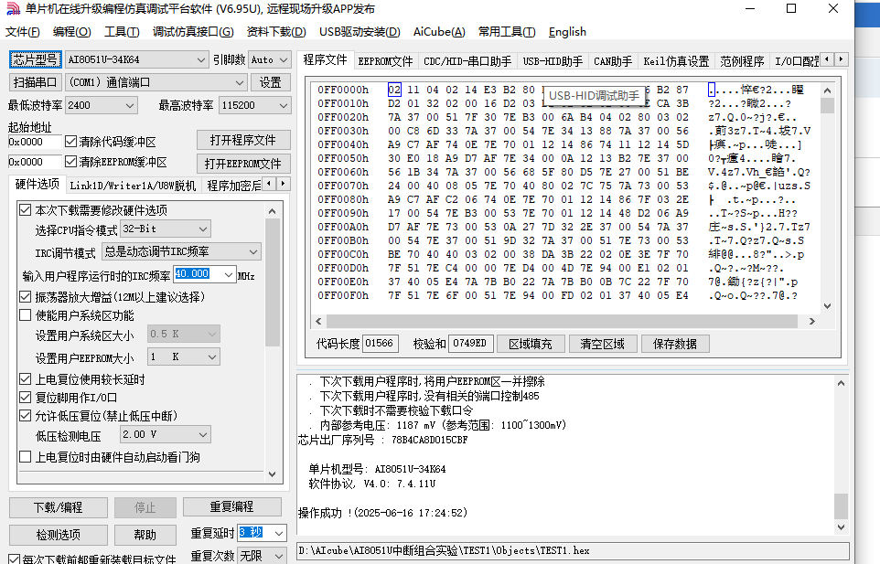

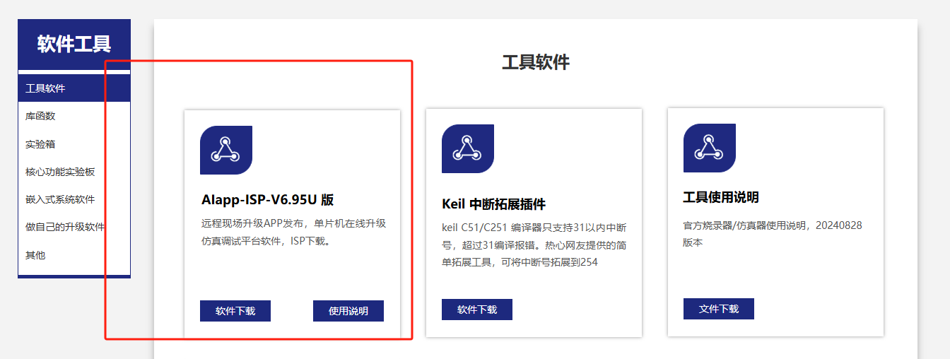

到官网www.stcai.com下载最新版本的软件:AIapp-ISP-V6.95U
打开AiCube

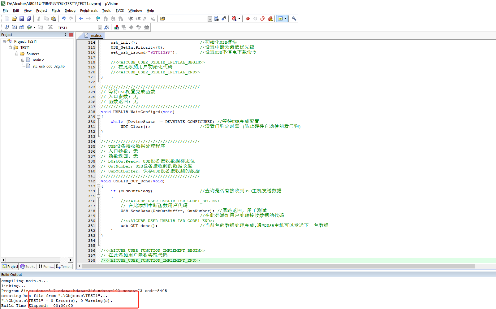

点击新建AiCube

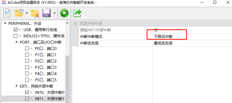

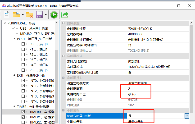

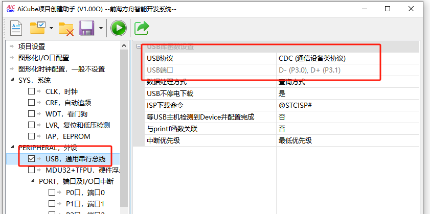

设置定时器和中断

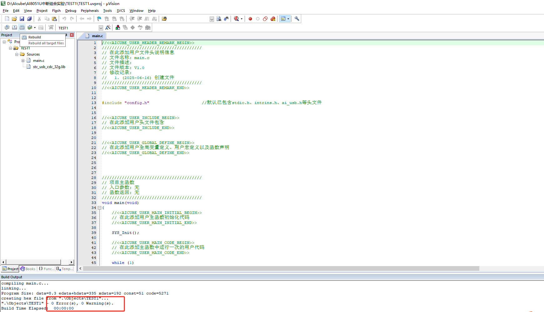

生成KEIL项目,编译通过
添加程序,编译通过:
