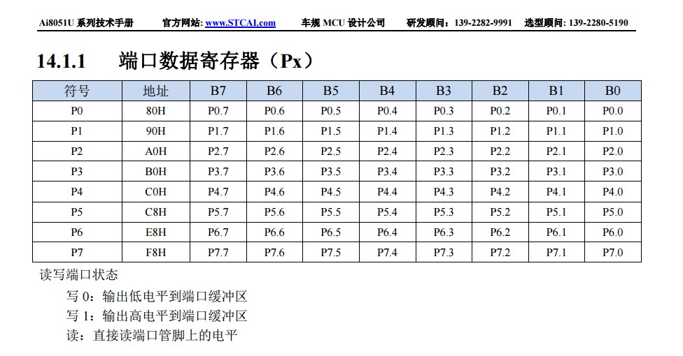

发表于 2025-6-16 21:23:44 | 显示全部楼层
什么宏定义来的?
#define GPIO_P5_0 (*(volatile unsigned char *)0x1234)
void main() {
    unsigned int i;
    while(1) {
        for(i = 0; i < sizeof(song) / sizeof(song[0]); i++) {
            play_note(song[i], song_duration[i]);
        delay_ms(2000); // 歌曲播放完后停顿2秒
没有配置IO口。

发表于 2025-6-17 11:43:25 | 显示全部楼层
注意:实际地址和位定义请以AI8051U官方手册为准!
0x1234仅为示例,不可直接使用。
#define GPIO_P5 (*(volatile unsigned char *)0x00C8)
sbit GPIO_P5_0 = GPIO_P5^0;

发表于 2025-6-18 13:05:46 | 显示全部楼层
不知道你改成什么样子。
给你一个已知能用的程序。
本例程基于AI8051U为主控芯片的实验箱进行编写测试.
使用Keil C251编译器,Memory Model推荐设置XSmall模式,默认定义变量在edata,单时钟存取访问速度快。
edata建议保留1K给堆栈使用,空间不够时可将大数组、不常用变量加xdata关键字定义到xdata空间。
下载时, 选择时钟 24MHZ (用户可自行修改频率).
#include "AI8051U.h"
#include "stdio.h"
#include "intrins.h"
// 定义 GPIO_P5_0 宏
//#define GPIO_P5_0 (*(volatile unsigned char *)0x1234)
//#define  GPIO_P5_0 P50
typedef unsigned char u8;
typedef unsigned int u16;
typedef unsigned long u32;
u8 code LED[]={0x7f,0xbf,0xdf,0xef,0xf7,0xfb,0xfd,0xfe};
#define MAIN_Fosc       24000000UL
#define Timer0_Reload   (65536UL - (MAIN_Fosc / 1000))  // Timer 0 中断频率, 1000次/秒
// 定义延时函数
void delay_ms(unsigned int ms) {
        unsigned int i;
        do{
//          i=MAIN_Fosc/96000L;                //STC89/90_12T
//          i=MAIN_Fosc/48000L;                //STC89/90_6T
//          i=MAIN_Fosc/14000;                //STC11、STC12
//          i=MAIN_Fosc/13000;                //STC15  14T per loop
//            i=MAIN_Fosc/10000;                //STC8 10T per loop
              i=MAIN_Fosc/6030;                 //STC32 6T per loop
                while(--i);
        }while(--ms);
// 生日快乐歌音符序列
u8 code SONG_TONE[]={212,212,190,212,159,169,212,212,190,212,142,159,
        212,212,106,126,159,169,190,119,119,126,159,142,159,0};
u8 code SONG_LONG[]={9,3,12,12,12,24,9,3,12,12,12,24,
        9,3,12,12,12,12,12,9,3,12,12,12,24,0};
//控制音频、节拍函数
void PlayMusic()
        u16 i=0,j,k;
        u8 a=0;
        while(SONG_LONG[ i]!=0||SONG_TONE[ i]!=0)
                for(j=0;j<SONG_LONG[ i]*40;j++)  //播放各个音符,SONG_LONG 为拍子长度
                        GPIO_P5_0=~GPIO_P5_0;
                        for(k=0;k<SONG_TONE[ i]*7;k++);//SONG_TONE 延时表决定了每个音符的频率
                P0=LED[a];
                 a++;
                if(a==8)
                      {a=0;}
                delay_ms(10);
                i++;
void main() {
    EAXFR = 1; //扩展寄存器(XFR)访问使能
    CKCON = 0; //提高访问XRAM速度
    P0M1 = 0x00;   P0M0 = 0xff;   //设置为推挽输出
          P5M0 = 0x01; P5M1 = 0x00; // 设置P5.0为推挽输出
          GPIO_P5_0 = 0;
    P40 = 0;                //LED Power On
    while(1) {
                                PlayMusic(); //播放生日快乐
        delay_ms(3000); // 歌曲播放完后停顿2秒
