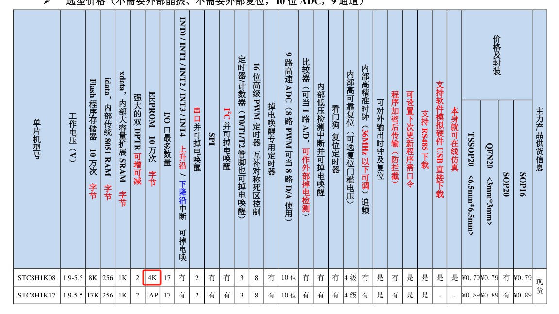

如果我想保存3个8Byte的数据,并在开关及后还可以保留,请问存读例程提供下?
参考8H实验箱例程: 19-通过串口2发送命令读写EEPROM测试程序 https://www.stcaimcu.com/data/download/DemoCode/STC8H8K64U-DEMO-CODE-V9.6.zip 注意读写范围 [attachimg]105015[/attachimg]  详情 回复 发表于 2025-6-18 16:06

发表于 2025-6-18 16:06:09 | 显示全部楼层
mig*** 发表于 2025-6-18 15:50
问题搞定了,谢谢您的支持!
如果我想保存3个8Byte的数据,并在开关及后还可以保留,请问存读例程提供下? ...
参考8H实验箱例程:
https://www.stcaimcu.com/data/do ... -DEMO-CODE-V9.6.zip
注意读写范围
