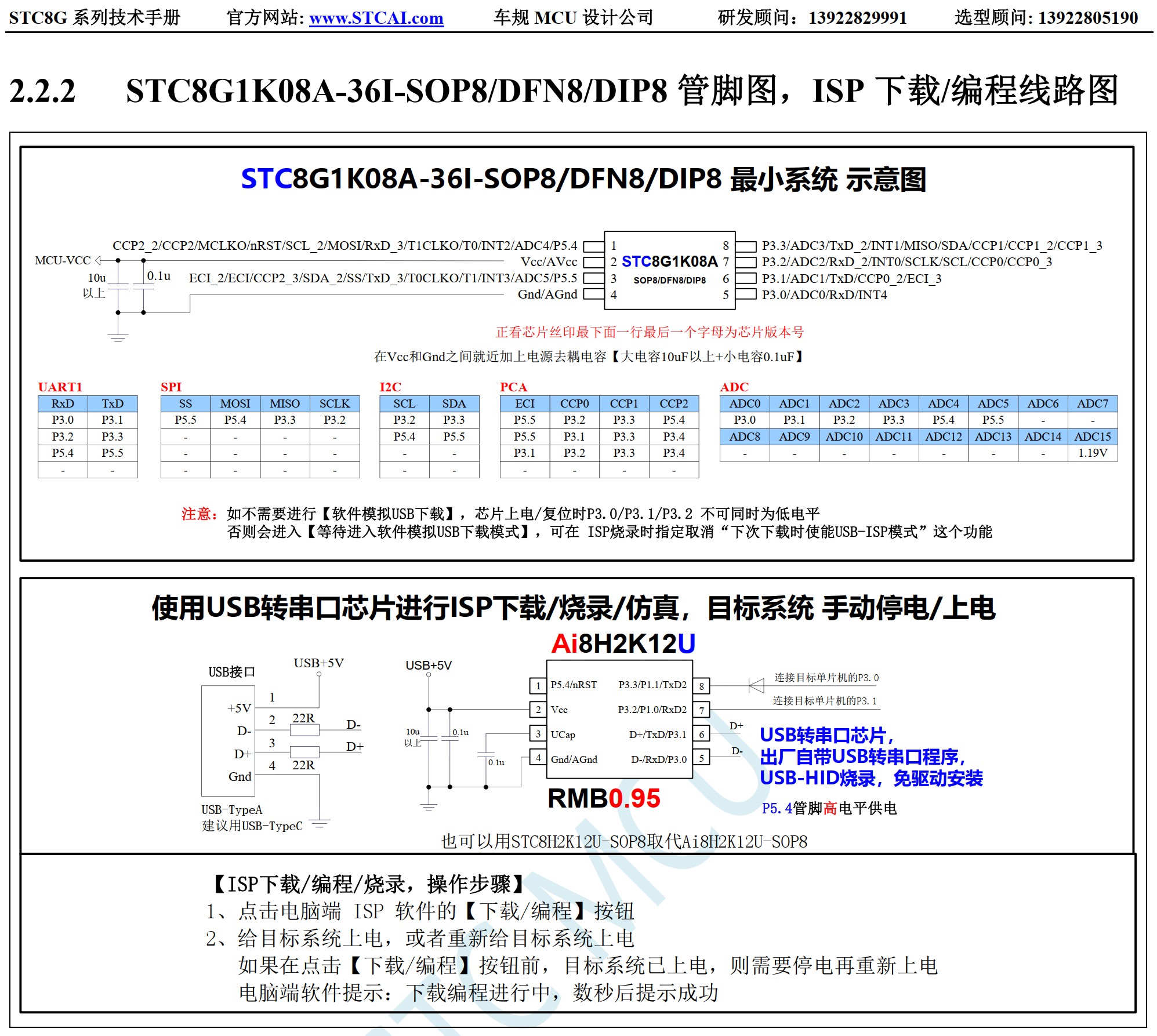

P3.0/P3.1 被拉低,P3.2再读到低电平,
就会进入软件模拟USB下载模式,等待USB下载

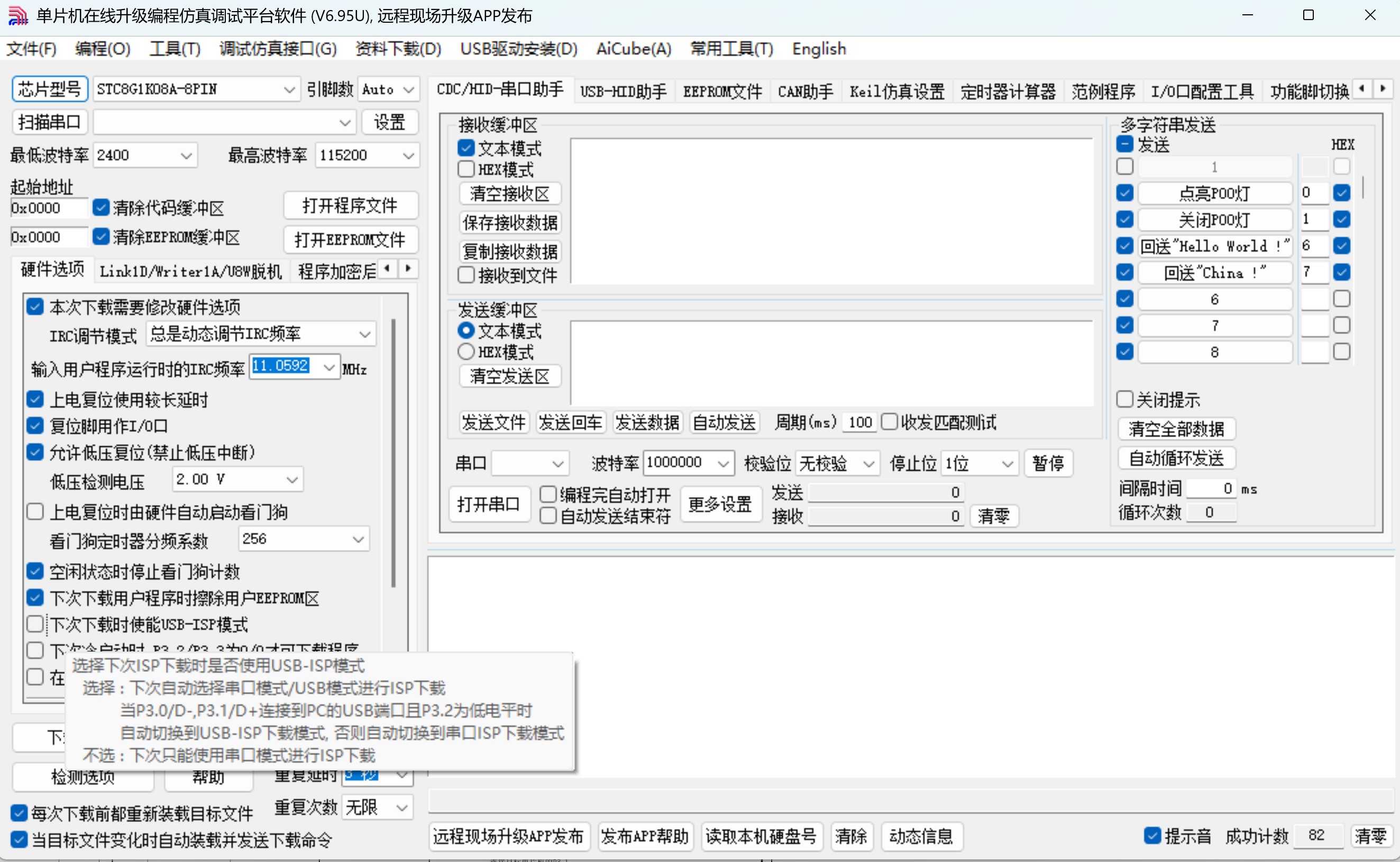

1,可以P3.2加个10K 上拉电阻;
2,可以ISP烧录时如下设置:
