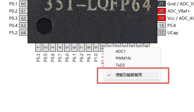

AiCube引脚配置,比如STC32G的外设管脚关于PWM的引脚选择,如果选择P1.0作为PWM1P来捕获方波信号的频率,这时APP就自动将P1.1配置成PWM1N,如果项目中不使用PWM1N,而要将P1.1配置成ADC1,根据手册这是可行的,但在AiCuble的引脚配置中,这是互斥的,这个能不能改进一下,不知我理解的对不对,请指教!
请按照下面的步骤配置: 1、使能P1.1口的“使能功能脚复用”功能 [attachimg]136541[/attachimg] 2、使能P1.1口的ADC1功能 [attachimg]136542[/attachimg] 3、使能P1.1口的PWM1N功能 [attachimg]136543[/attachimg]  详情 回复 发表于 2026-4-29 09:41

 楼主| 发表于 2026-4-29 09:41:40 | 显示全部楼层
ahwh*** 发表于 2026-4-28 19:55
AiCube引脚配置,比如STC32G的外设管脚关于PWM的引脚选择,如果选择P1.0作为PWM1P来捕获方波信号的频率,这 ...
请按照下面的步骤配置:
2、使能P1.1口的ADC1功能
3、使能P1.1口的PWM1N功能
按照上面的步骤,P1.1就可以同时使能PWM1N和ADC1功能了
(注意:上面的步骤2和步骤3的顺序不要弄反了)

发表于 2026-4-29 10:49:39 | 显示全部楼层
这样是可以了,谢谢
