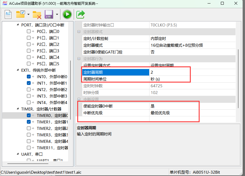

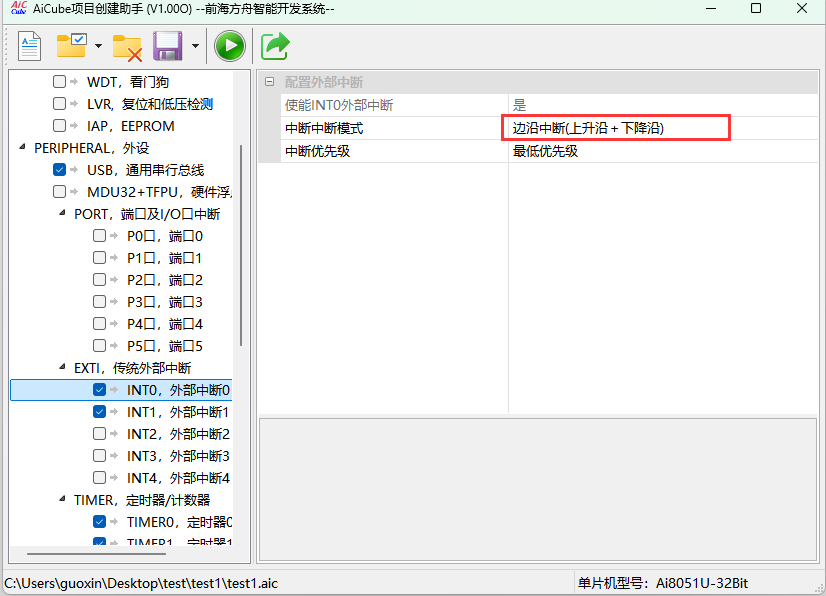

1.打开AiCube,新建项目:
2.设置定时器和中断:

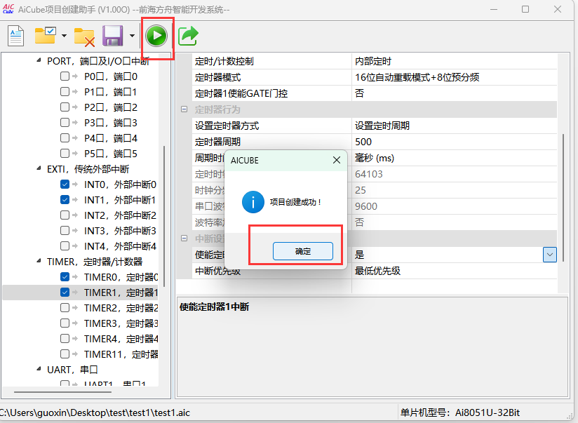

3.创建项目成功:

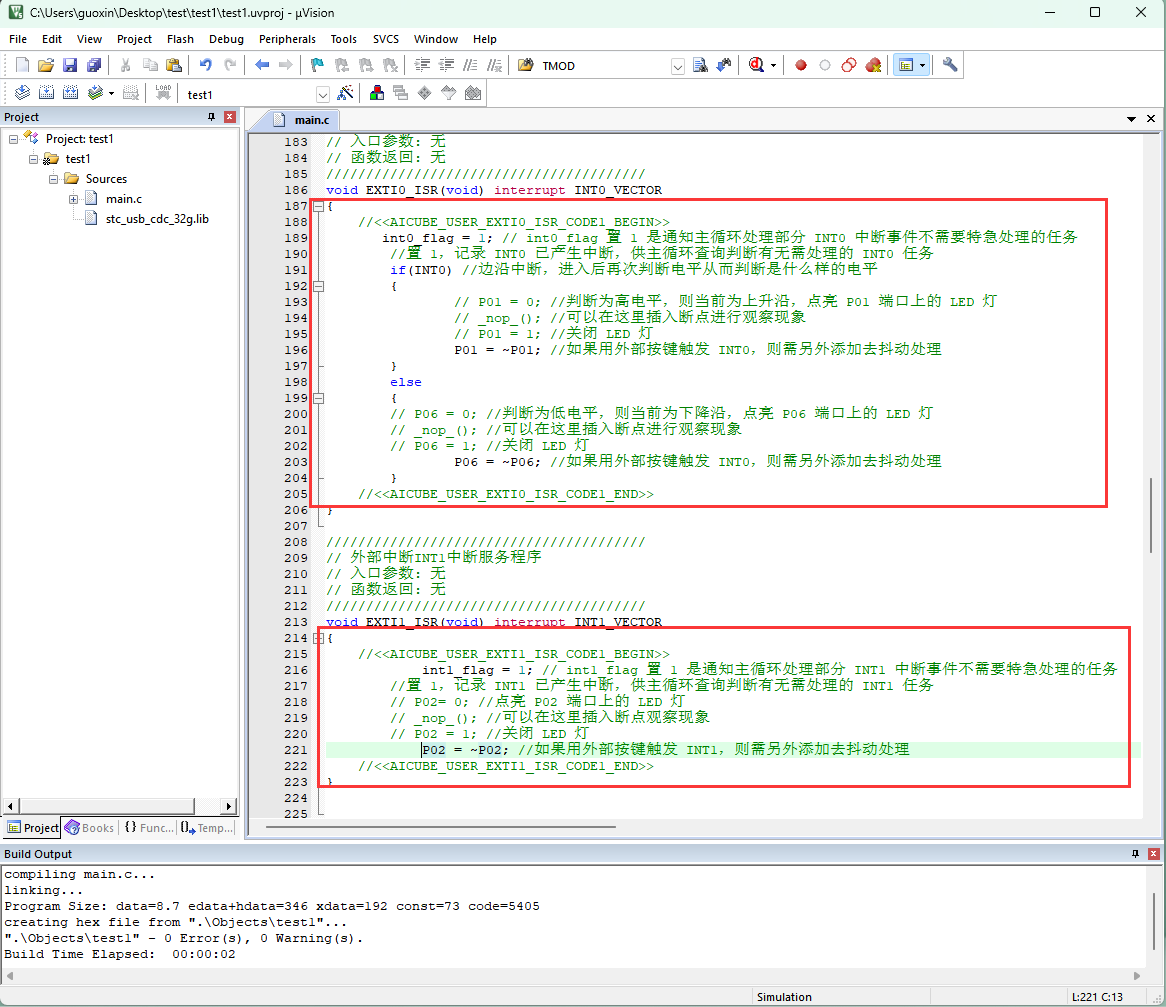

4.生成KEIL项目,添加程序,编译通过:

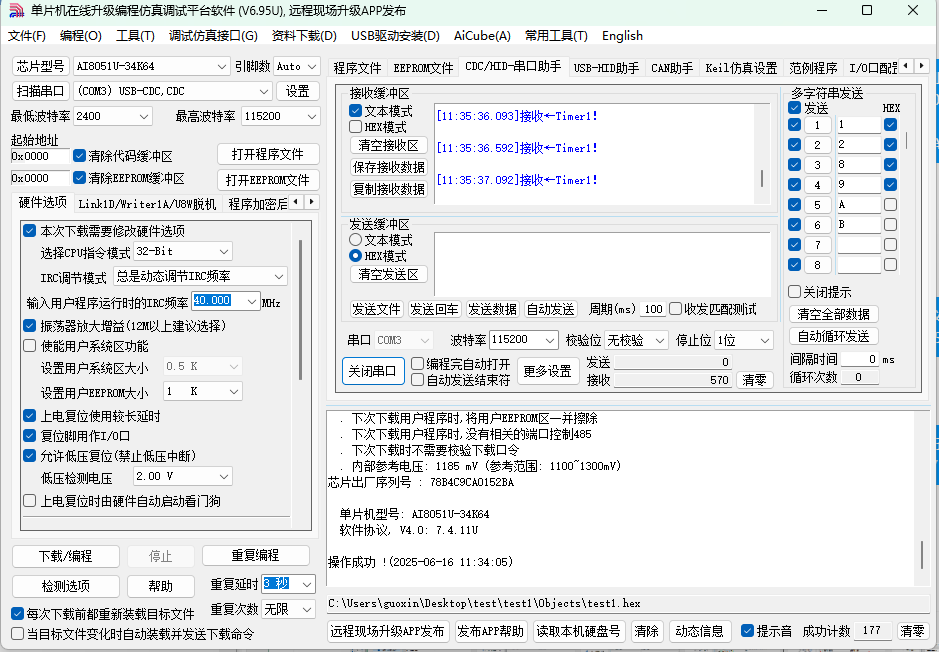

5.测试效果:
完整代码:
// 在此添加用户文件头说明信息
// 文件名称: main.c
// 文件描述:
// 文件版本: V1.0
// 修改记录:
//   1. (2025-06-16) 创建文件
// 在此添加用户头文件包含
//<<AICUBE_USER_INCLUDE_END>>
bit int0_flag = 0; //定义 1 个位变量,INT0 事件位变量标志,记录 INT0 已产生中断
// 供主循环查询 INT0 是否已产生中断,在主循环中处理 INT0 的中断事件任务,不堵塞其他中断
bit int1_flag = 0; //定义 1 个位变量,INT1 事件位变量标志,记录 INT1 已产生中断
// 供主循环查询 INT1 是否已产生中断,在主循环中处理 INT1 的中断事件任务,不堵塞其他中断
bit t0_flag = 0; //定义 1 个位变量,T0 事件位变量标志,记录定时器 0 已产生中断
// 供主循环查询定时器 0 是否已产生中断,在主循环中处理定时器 0 的中断事件任务,不堵塞其他中断
bit t1_flag = 0; //定义 1 个位变量,T1 事件位变量标志,记录定时器 1 已产生中断
// 供主循环查询定时器 1 是否已产生中断,在主循环中处理定时器 1 的中断事件任务,不堵塞其他中断
// 项目主函数
// 入口参数: 无
// 函数返回: 无
void main(void)
    // 在此添加用户主函数初始化代码
    SYS_Init();
    P40 = 0; //打开 LED 灯供电
    while (1)
        if(int0_flag) //主循环中查询,INT0 是否已产生中断,是否有需要处理的 INT 0 事件
                int0_flag = 0; //清 0,INT0 事件位变量标志
                _nop_(); //用户在此添加需要处理的事件
                _nop_();
                if(int1_flag) //主循环中查询,INT1 是否已产生中断,是否有需要处理的 INT1 事件
                int1_flag = 0; //清 0,INT1 事件位变量标志
                _nop_();
                if(t0_flag) //主循环中查询,定时器 0 是否已产生中断,是否有需要处理的定时器 0 事件
                t0_flag = 0; //清 0,T0 事件位变量标志
                printf_usb("Timer0!\r\n");
                //向电脑 USB-CDC 串口助手输出“Timer0!”字符串,代表主循环在处理 T0 不急的任务
                if(t1_flag) //主循环中查询,定时器 1 是否已产生中断,是否有需要处理的定时器 1 事件
                t1_flag = 0; //清 0,T1 事件位变量标志
                printf_usb("Timer1!\r\n");
                //向电脑 USB-CDC 串口助手输出“Timer1!”字符串,代表主循环在处理 T1 不急的任务
// 系统初始化函数
// 入口参数: 无
// 函数返回: 无
void SYS_Init(void)
    TIMER0_Init();                      //定时器0初始化
    TIMER1_Init();                      //定时器1初始化
    EXTI0_Init();                       //INT0初始化
    EXTI1_Init();                       //INT1初始化
    // 在此添加用户初始化代码
// 微秒延时函数
// 入口参数: us (设置延时的微秒值)
// 函数返回: 无
void delay_us(uint16_t us)
    do
    } while (--us);
// 毫秒延时函数
// 入口参数: ms (设置延时的毫秒值)
// 函数返回: 无
void delay_ms(uint16_t ms)
    uint16_t i;
    do
        i = MAIN_Fosc / 6000;
        while (--i);
    } while (--ms);
// 定时器0中断服务程序
// 入口参数: 无
// 函数返回: 无
void TIMER0_ISR(void) interrupt TMR0_VECTOR
    //<<AICUBE_USER_TIMER0_ISR_CODE1_BEGIN>>
        P00 = ~P00; //P00 灯闪烁,中断服务程序中尽量少执行长的任务,防止堵塞其他中断
        //以上程序代表部分需特急处理的中断事件,可在中断服务程序中直接处理
        //但时间不要太长,否则会影响其他中断事件的实时响应速度
        t0_flag = 1; // t0_flag 置 1 是通知主循环处理部分 T0 中断事件不需要特急处理的任务
        //置 1,记录定时器 0 已产生中断,供主循环查询判断有无需处理的定时器 0 任务
    //<<AICUBE_USER_TIMER0_ISR_CODE1_END>>
// 定时器1中断服务程序
// 入口参数: 无
// 函数返回: 无
void TIMER1_ISR(void) interrupt TMR1_VECTOR
    //<<AICUBE_USER_TIMER1_ISR_CODE1_BEGIN>>
        P07 = ~P07; //P07 灯闪烁,中断服务程序中尽量少执行长的任务,防止堵塞其他中断
        t1_flag = 1; // t1_flag 置 1 是通知主循环处理部分 T1 中断事件不需要特急处理的任务
        //置 1,记录定时器 1 已产生中断,供主循环查询判断有无需处理的定时器 1 任务
    //<<AICUBE_USER_TIMER1_ISR_CODE1_END>>
// 外部中断INT0中断服务程序
// 入口参数: 无
// 函数返回: 无
void EXTI0_ISR(void) interrupt INT0_VECTOR
    //<<AICUBE_USER_EXTI0_ISR_CODE1_BEGIN>>
       int0_flag = 1; // int0_flag 置 1 是通知主循环处理部分 INT0 中断事件不需要特急处理的任务
        //置 1,记录 INT0 已产生中断,供主循环查询判断有无需处理的 INT0 任务
        if(INT0) //边沿中断,进入后再次判断电平从而判断是什么样的电平
                // P01 = 0; //判断为高电平,则当前为上升沿,点亮 P01 端口上的 LED 灯
                // _nop_(); //可以在这里插入断点进行观察现象
                // P01 = 1; //关闭 LED 灯
                P01 = ~P01; //如果用外部按键触发 INT0,则需另外添加去抖动处理
        else
        // P06 = 0; //判断为低电平,则当前为下降沿,点亮 P06 端口上的 LED 灯
        // P06 = 1; //关闭 LED 灯
                P06 = ~P06; //如果用外部按键触发 INT0,则需另外添加去抖动处理
    //<<AICUBE_USER_EXTI0_ISR_CODE1_END>>
// 外部中断INT1中断服务程序
// 入口参数: 无
// 函数返回: 无
void EXTI1_ISR(void) interrupt INT1_VECTOR
    //<<AICUBE_USER_EXTI1_ISR_CODE1_BEGIN>>
            int1_flag = 1; // int1_flag 置 1 是通知主循环处理部分 INT1 中断事件不需要特急处理的任务
        //置 1,记录 INT1 已产生中断,供主循环查询判断有无需处理的 INT1 任务
        // P02= 0; //点亮 P02 端口上的 LED 灯
        // _nop_(); //可以在这里插入断点观察现象
        // P02 = 1; //关闭 LED 灯
            P02 = ~P02; //如果用外部按键触发 INT1,则需另外添加去抖动处理
    //<<AICUBE_USER_EXTI1_ISR_CODE1_END>>
// 定时器0初始化函数
// 入口参数: 无
// 函数返回: 无
void TIMER0_Init(void)
#define T0_PSCR     (102)
#define T0_RELOAD       (65536 - (float)SYSCLK / 12 / (T0_PSCR + 1) * 2 / 1)
    TIMER0_TimerMode();                 //设置定时器0为定时模式
    TIMER0_12TMode();                   //设置定时器0为12T模式
    TIMER0_Mode0();                     //设置定时器0为模式0 (13位不自动重载模式)
    TIMER0_DisableGateINT0();           //禁止定时器0门控
    TIMER0_SetIntPriority(0);           //设置中断为最低优先级
    TIMER0_EnableInt();                 //使能定时器0中断
    TIMER0_SetPrescale(T0_PSCR);        //设置定时器0的8位预分频
    TIMER0_SetReload16(T0_RELOAD);      //设置定时器0的16位重载值
    TIMER0_Run();                       //定时器0开始运行
    //<<AICUBE_USER_TIMER0_INITIAL_BEGIN>>
    // 在此添加用户初始化代码
    //<<AICUBE_USER_TIMER0_INITIAL_END>>
// 定时器1初始化函数
// 入口参数: 无
// 函数返回: 无
void TIMER1_Init(void)
#define T1_PSCR     (25)
#define T1_RELOAD       (65536 - (float)SYSCLK / 12 / (T1_PSCR + 1) * 500 / 1000)
    TIMER1_TimerMode();                 //设置定时器1为定时模式
    TIMER1_12TMode();                   //设置定时器1为12T模式
    TIMER1_Mode0();                     //设置定时器1为模式0 (13位不自动重载模式)
    TIMER1_DisableGateINT1();           //禁止定时器1门控
    TIMER1_SetIntPriority(0);           //设置中断为最低优先级
    TIMER1_EnableInt();                 //使能定时器1中断
    TIMER1_SetPrescale(T1_PSCR);        //设置定时器1的8位预分频
    TIMER1_SetReload16(T1_RELOAD);      //设置定时器1的16位重载值
    TIMER1_Run();                       //定时器1开始运行
    //<<AICUBE_USER_TIMER1_INITIAL_BEGIN>>
    // 在此添加用户初始化代码
    //<<AICUBE_USER_TIMER1_INITIAL_END>>
// 外部中断INT0初始化函数
// 入口参数: 无
// 函数返回: 无
void EXTI0_Init(void)
    INT0_FallingRisingInt();            //设置外部中断为边沿中断 (上升沿+下降沿)
    INT0_SetIntPriority(0);             //设置中断为最低优先级
    INT0_EnableInt();                   //使能外部中断
    //<<AICUBE_USER_EXTI0_INITIAL_BEGIN>>
    // 在此添加用户初始化代码
    //<<AICUBE_USER_EXTI0_INITIAL_END>>
// 外部中断INT1初始化函数
// 入口参数: 无
// 函数返回: 无
void EXTI1_Init(void)
    INT1_FallingInt();                  //设置外部中断为下降沿中断
    INT1_SetIntPriority(0);             //设置中断为最低优先级
    INT1_EnableInt();                   //使能外部中断
    //<<AICUBE_USER_EXTI1_INITIAL_BEGIN>>
    // 在此添加用户初始化代码
    //<<AICUBE_USER_EXTI1_INITIAL_END>>
// USB库初始化函数
// 入口参数: 无
// 函数返回: 无
void USBLIB_Init(void)
    // 在此添加用户初始化代码
// 等待USB配置完成函数
// 入口参数: 无
// 函数返回: 无
// USB设备接收数据处理程序
// 入口参数: 无
// 函数返回: 无
// bUsbOutReady:USB设备接收数据标志位
// OutNumber:USB设备接收到的数据长度
// UsbOutBuffer:保存USB设备接收到的数据
void USBLIB_OUT_Done(void)
        // 在此添加中断函数用户代码
                                        //在此处添加用户处理接收数据的代码
// 在此添加用户函数实现代码
