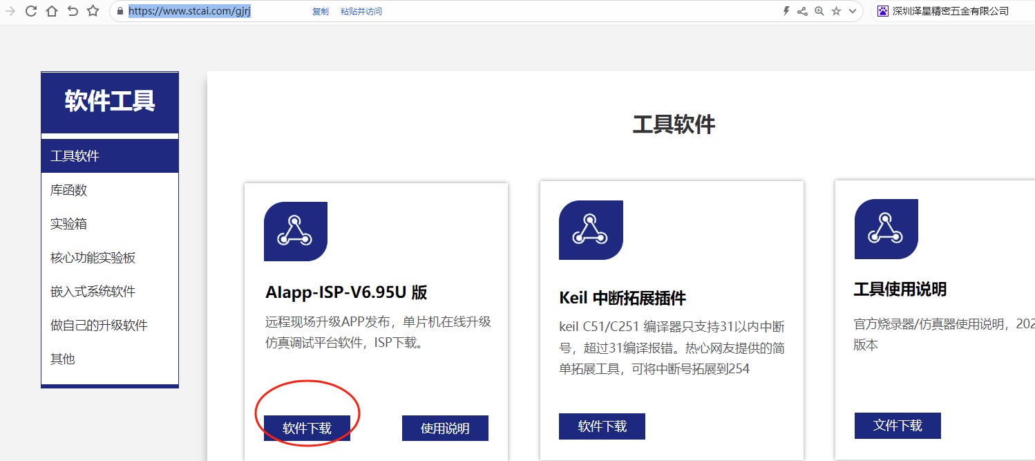

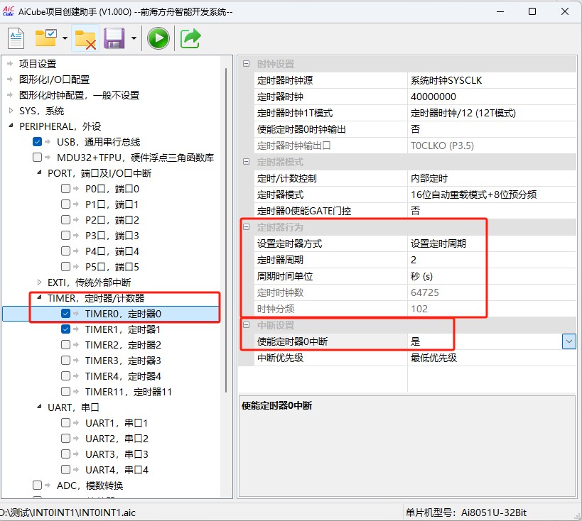

1.最新下载软件
最新版本下载软件 链接

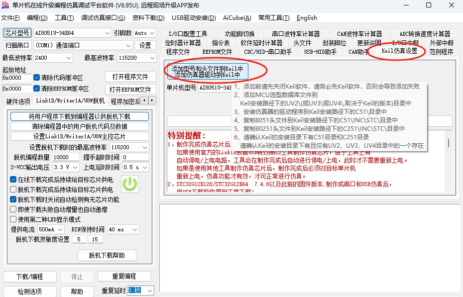

2. 第一次用AiCube, 在打开Keil之前,先添加型号和头文件 到Keil中

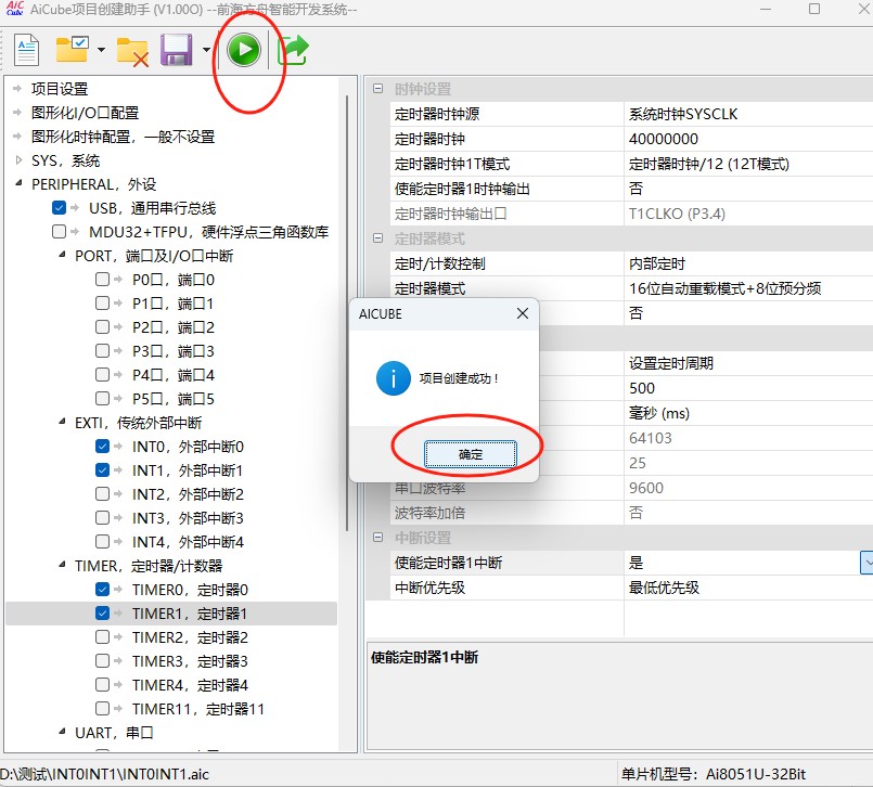

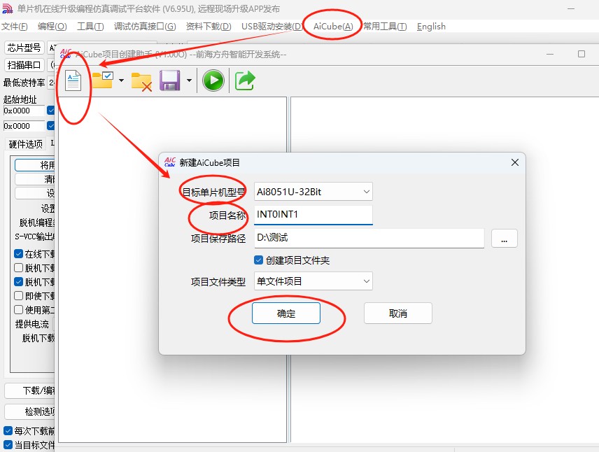

3.打开AiCube,创建新项目
4.更改定时器0-1设置,INT0,INT1设置

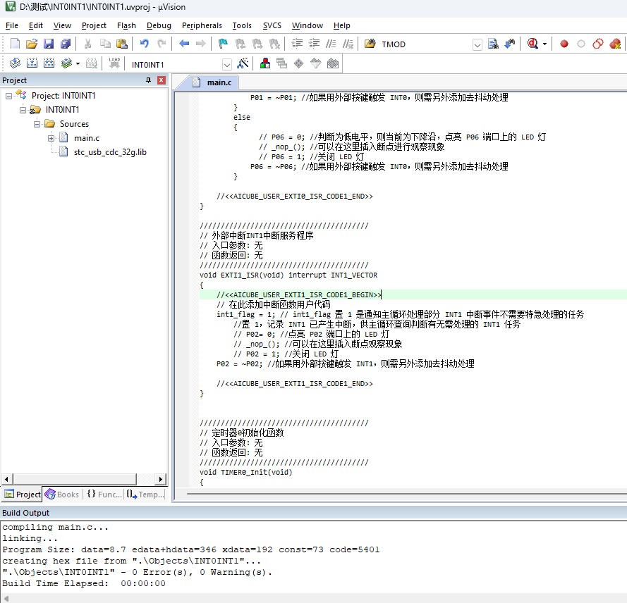

5.生成KEIL项目,编译通过
6.添加程序,编译通过
7.生成的代码文件  下载到AI8051U实验箱

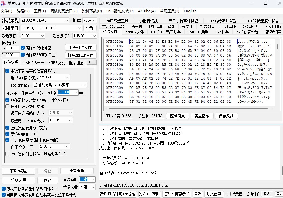

完整代码  如下:
