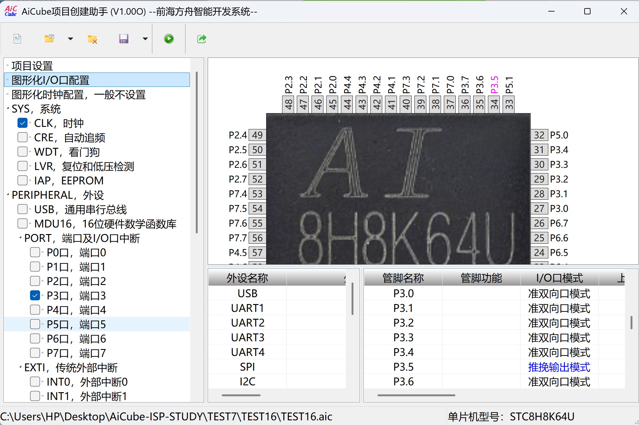

添加下面的程序:
                                P35 = 1;
                                delay_ms(500);
                                P35 = 0;
                                delay_ms(500);

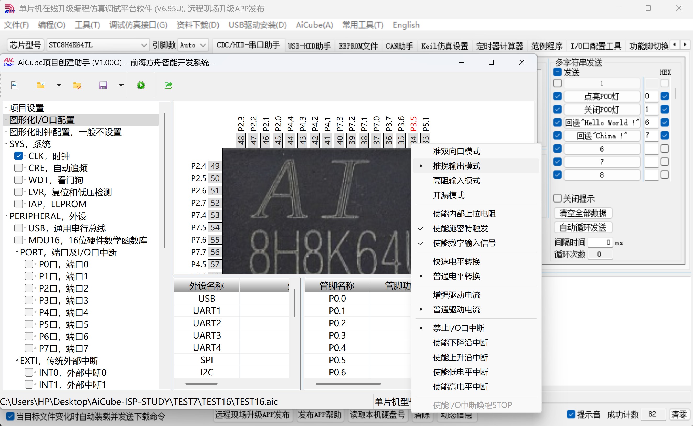

这图形化配置中 P3.5 已被配置为强推挽,为何程序中还是准双向口 ?
如下 【图形化I/O设置】,如进行了相关设置,
则下图中,相应的【PORT, 端口及I/O口中断】对应的那组端口,
要选中那组端口,【图形化I/O设置】中进行的配置才会生效
如果有对【图形化时钟配置,一般不设置】,
进行了时钟树的配置,
那下面的【CLK, 时钟】部分也要被选中
34
34
 楼主| 发表于 2025-6-16 15:42:48 | 显示全部楼层
是硬件错了,测错脚了!!
