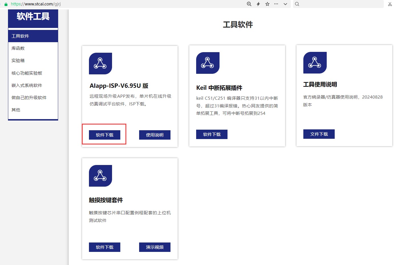

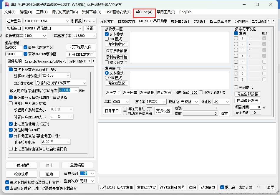

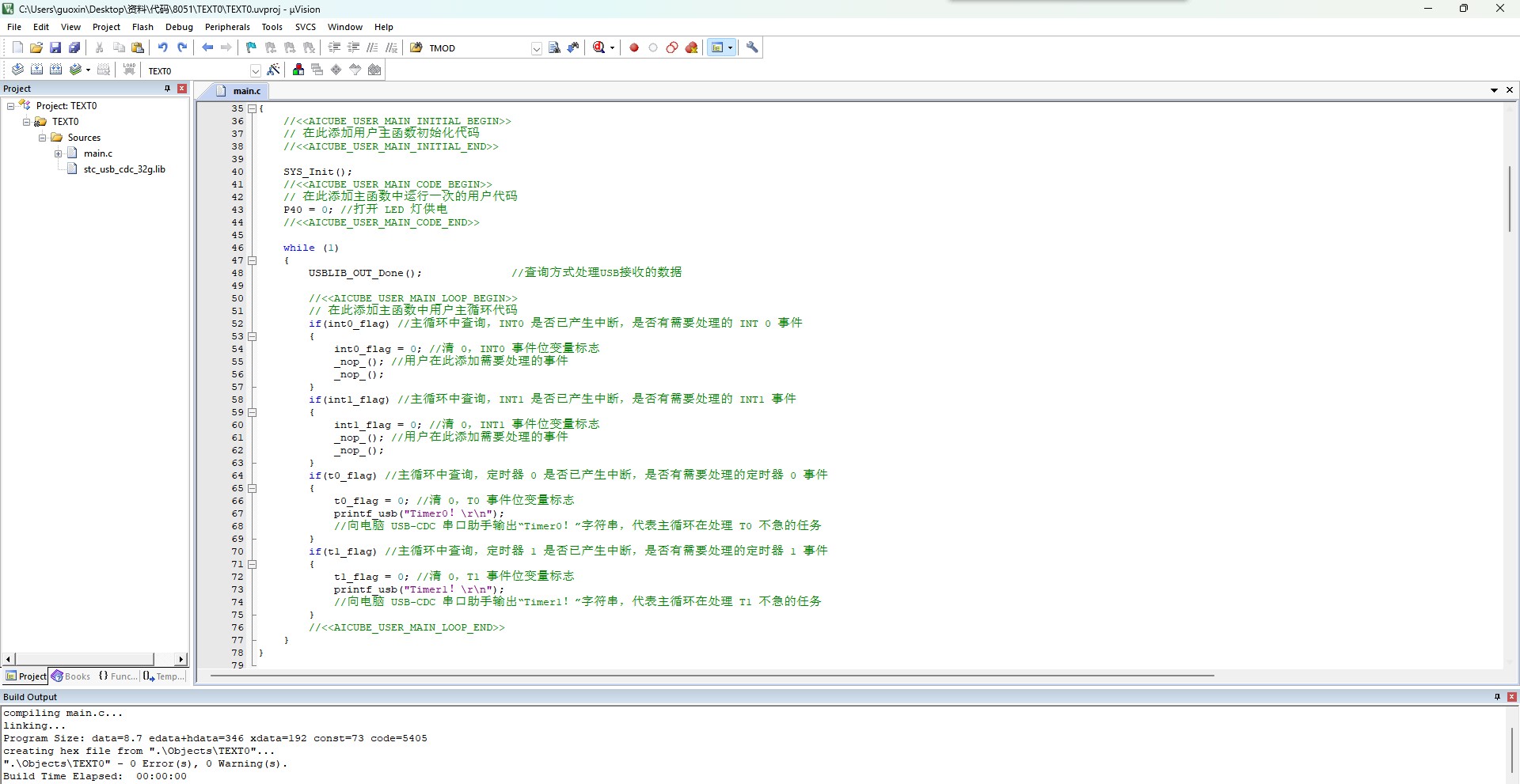

1.从官网https://www.stcaimcu.com/
下载ISP最新版本AIapp-ISP-V6.95U

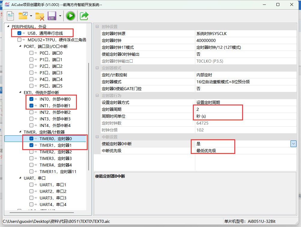

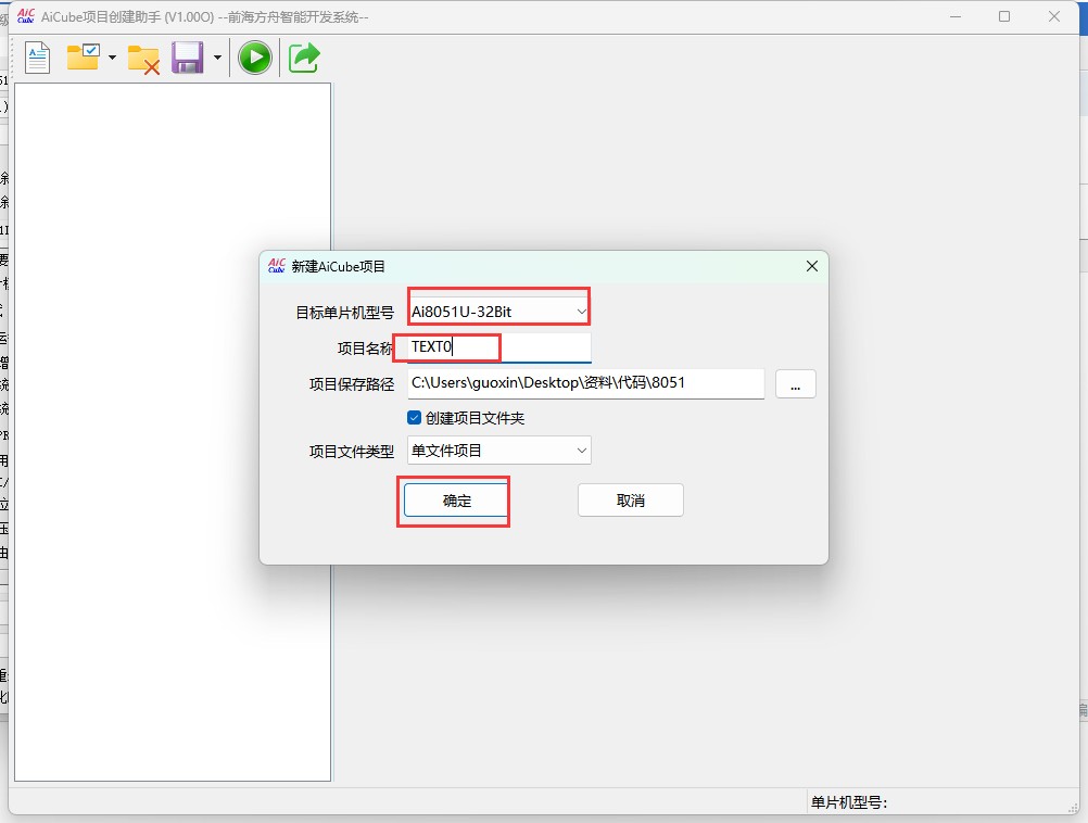

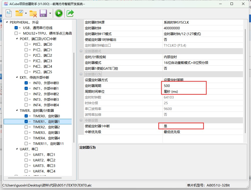

2.打开AiCube新建项目
4.在KEIL中添加相应程序并编译
5.源代码:

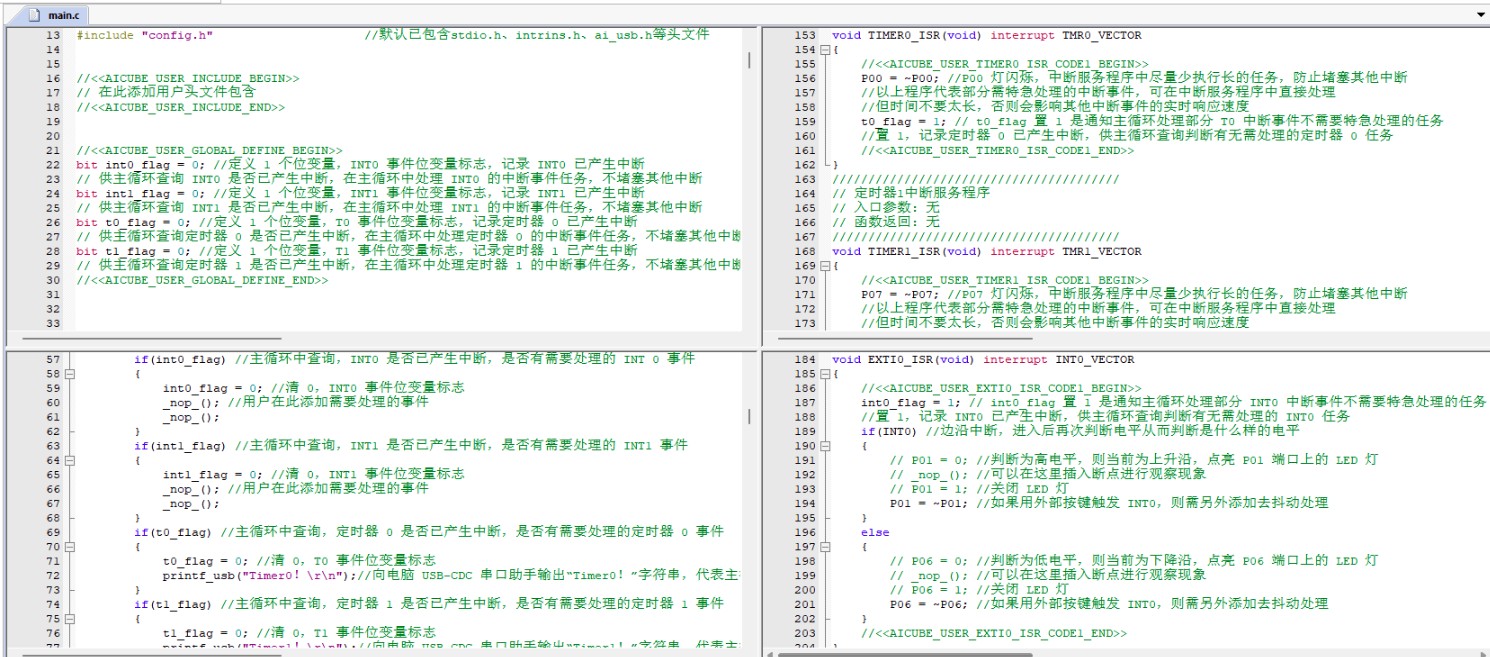

// 在此添加用户全局变量定义、用户宏定义以及函数声明
bit int0_flag = 0; //定义 1 个位变量,INT0 事件位变量标志,记录 INT0 已产生中断
// 供主循环查询 INT0 是否已产生中断,在主循环中处理 INT0 的中断事件任务,不堵塞其他中断
bit int1_flag = 0; //定义 1 个位变量,INT1 事件位变量标志,记录 INT1 已产生中断
// 供主循环查询 INT1 是否已产生中断,在主循环中处理 INT1 的中断事件任务,不堵塞其他中断
bit t0_flag = 0; //定义 1 个位变量,T0 事件位变量标志,记录定时器 0 已产生中断
// 供主循环查询定时器 0 是否已产生中断,在主循环中处理定时器 0 的中断事件任务,不堵塞其他中断
bit t1_flag = 0; //定义 1 个位变量,T1 事件位变量标志,记录定时器 1 已产生中断
// 供主循环查询定时器 1 是否已产生中断,在主循环中处理定时器 1 的中断事件任务,不堵塞其他中断

// 定时器0中断服务程序
// 入口参数: 无
// 函数返回: 无
void TIMER0_ISR(void) interrupt TMR0_VECTOR
    //<<AICUBE_USER_TIMER0_ISR_CODE1_BEGIN>>
    // 在此添加中断函数用户代码
    P00 = ~P00; //P00 灯闪烁,中断服务程序中尽量少执行长的任务,防止堵塞其他中断
    //以上程序代表部分需特急处理的中断事件,可在中断服务程序中直接处理
    //但时间不要太长,否则会影响其他中断事件的实时响应速度
    t0_flag = 1; // t0_flag 置 1 是通知主循环处理部分 T0 中断事件不需要特急处理的任务
    //置 1,记录定时器 0 已产生中断,供主循环查询判断有无需处理的定时器 0 任务
    //<<AICUBE_USER_TIMER0_ISR_CODE1_END>>
// 定时器1中断服务程序
// 入口参数: 无
// 函数返回: 无
void TIMER1_ISR(void) interrupt TMR1_VECTOR
    //<<AICUBE_USER_TIMER1_ISR_CODE1_BEGIN>>
    // 在此添加中断函数用户代码
    P07 = ~P07; //P07 灯闪烁,中断服务程序中尽量少执行长的任务,防止堵塞其他中断
    t1_flag = 1; // t1_flag 置 1 是通知主循环处理部分 T1 中断事件不需要特急处理的任务
    //置 1,记录定时器 1 已产生中断,供主循环查询判断有无需处理的定时器 1 任务
    //<<AICUBE_USER_TIMER1_ISR_CODE1_END>>
// 外部中断INT0中断服务程序
// 入口参数: 无
// 函数返回: 无
void EXTI0_ISR(void) interrupt INT0_VECTOR
    //<<AICUBE_USER_EXTI0_ISR_CODE1_BEGIN>>
    // 在此添加中断函数用户代码
    int0_flag = 1; // int0_flag 置 1 是通知主循环处理部分 INT0 中断事件不需要特急处理的任务
    //置 1,记录 INT0 已产生中断,供主循环查询判断有无需处理的 INT0 任务
    if(INT0) //边沿中断,进入后再次判断电平从而判断是什么样的电平
                // P01 = 0; //判断为高电平,则当前为上升沿,点亮 P01 端口上的 LED 灯
                // _nop_(); //可以在这里插入断点进行观察现象
                // P01 = 1; //关闭 LED 灯
                P01 = ~P01; //如果用外部按键触发 INT0,则需另外添加去抖动处理
    else
                // P06 = 0; //判断为低电平,则当前为下降沿,点亮 P06 端口上的 LED 灯
                // P06 = 1; //关闭 LED 灯
                P06 = ~P06; //如果用外部按键触发 INT0,则需另外添加去抖动处理
    //<<AICUBE_USER_EXTI0_ISR_CODE1_END>>
// 外部中断INT1中断服务程序
// 入口参数: 无
// 函数返回: 无
void EXTI1_ISR(void) interrupt INT1_VECTOR
    //<<AICUBE_USER_EXTI1_ISR_CODE1_BEGIN>>
    // 在此添加中断函数用户代码
    int1_flag = 1; // int1_flag 置 1 是通知主循环处理部分 INT1 中断事件不需要特急处理的任务
    //置 1,记录 INT1 已产生中断,供主循环查询判断有无需处理的 INT1 任务
    // P02= 0; //点亮 P02 端口上的 LED 灯
    // _nop_(); //可以在这里插入断点观察现象
    // P02 = 1; //关闭 LED 灯
    P02 = ~P02; //如果用外部按键触发 INT1,则需另外添加去抖动处理
    //<<AICUBE_USER_EXTI1_ISR_CODE1_END>>

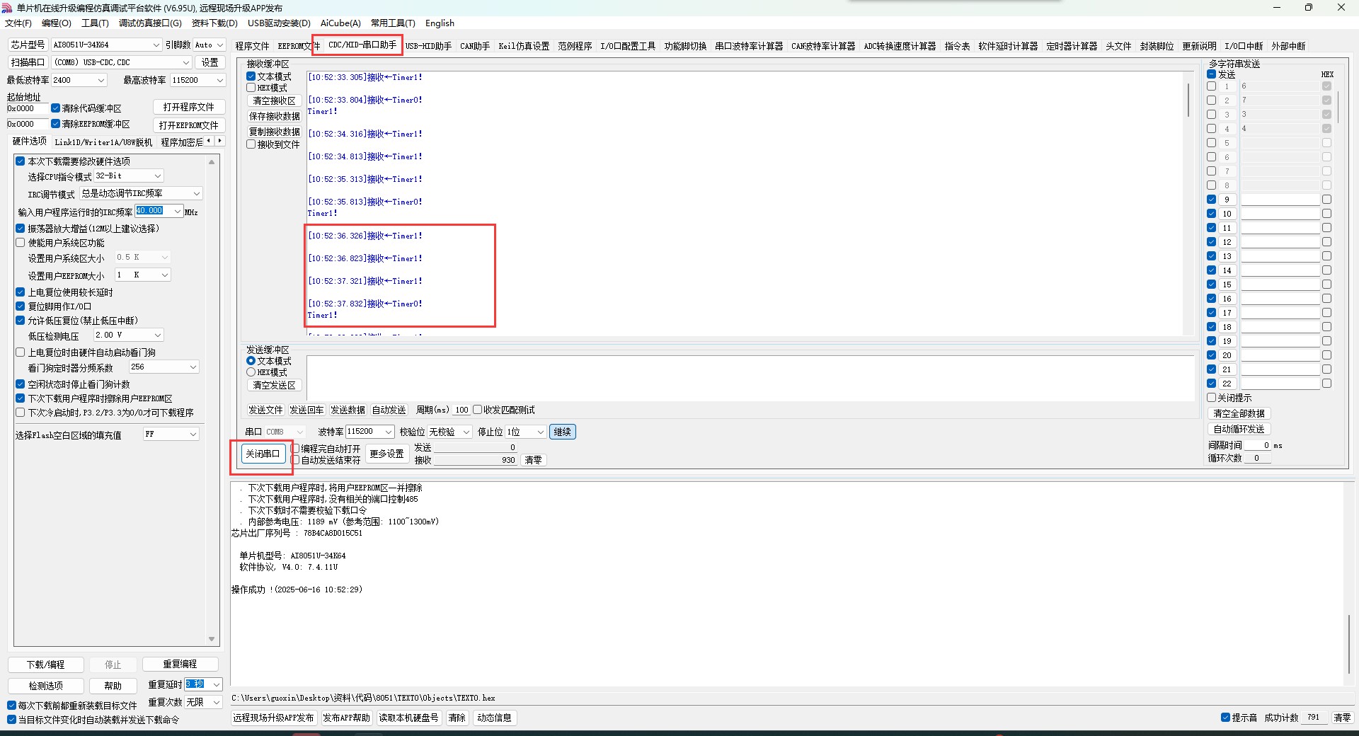

6.显示效果
7.演示视频
