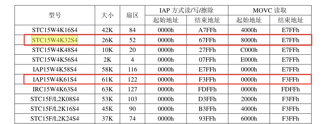

使用flash存储设置参数,软件下到STC15W4K32S4,运行正常,参数能存,软件能运行;
软件下到IAP15W4K61S4,运行开始正常,参数存后,软件不能正常运行;
参数地址是如何选择的,我还想用IAP15W4K61S4这个仿真,还的再占用6K,
如何分配地址都能兼顾呐?

这个型号IAP15W4K61S4标的IAP但是ISP软件貌似没分配EEPROM大小,默认全区?
IAP15W4K61S4 IAP操作主动偏移+0x8000试下,应该可以和STC15W4K32S4对齐

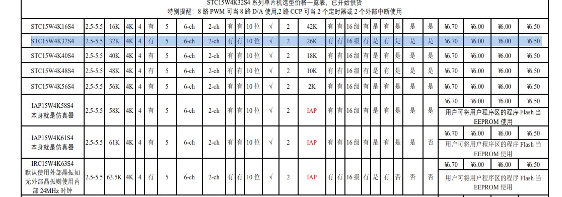

 楼主| 发表于 2025-6-21 20:18:45 | 显示全部楼层
看文档
STC有专门的EEROM
IAP系列没有专门的EEROM,需要flash作为eerom,直接改地址,效果不行。还在看手册
