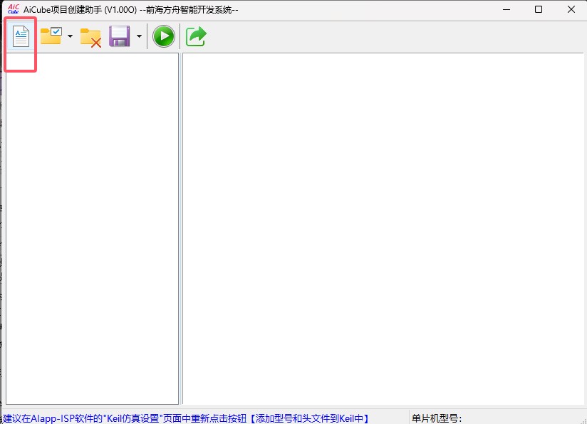

1.打开AiCube:

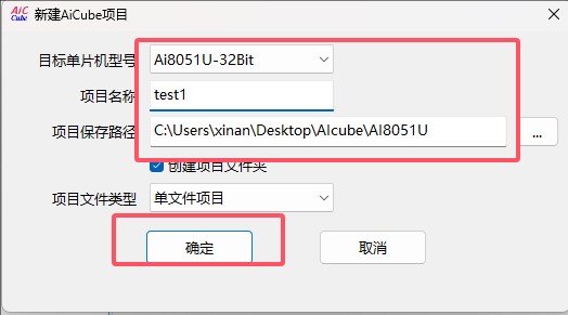

2、新建项目:

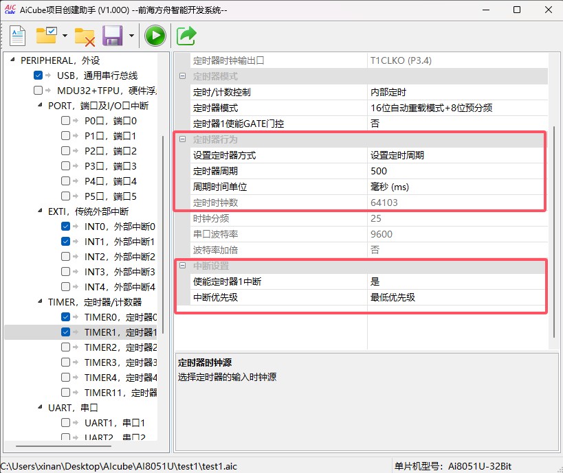

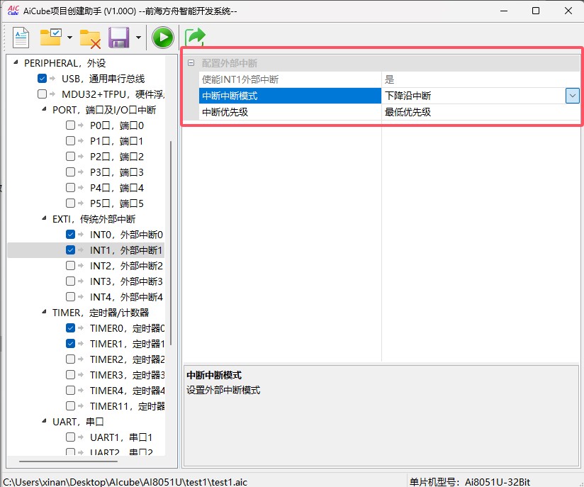

3、设置定时器和中断

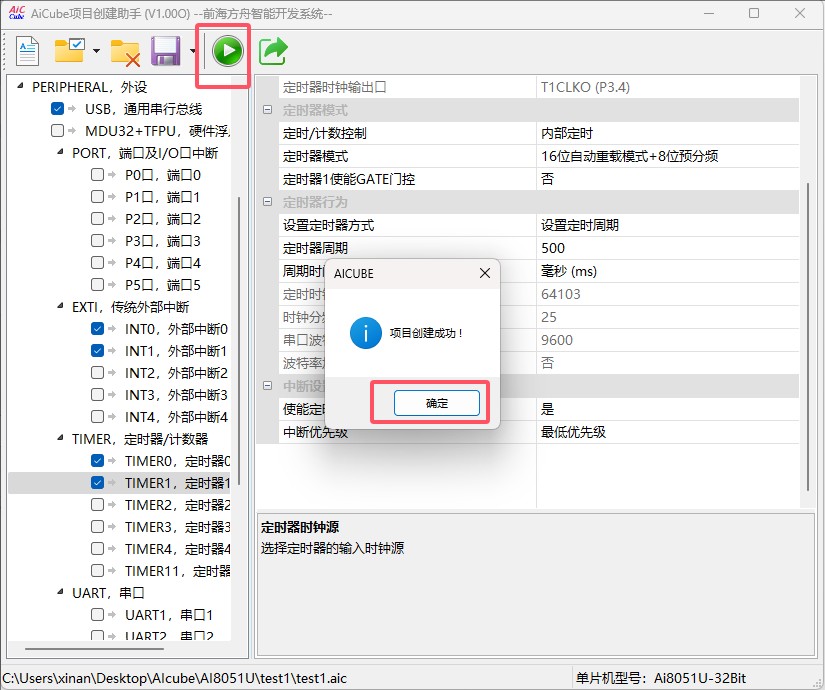

4、生成KEIL项目,编译通过:

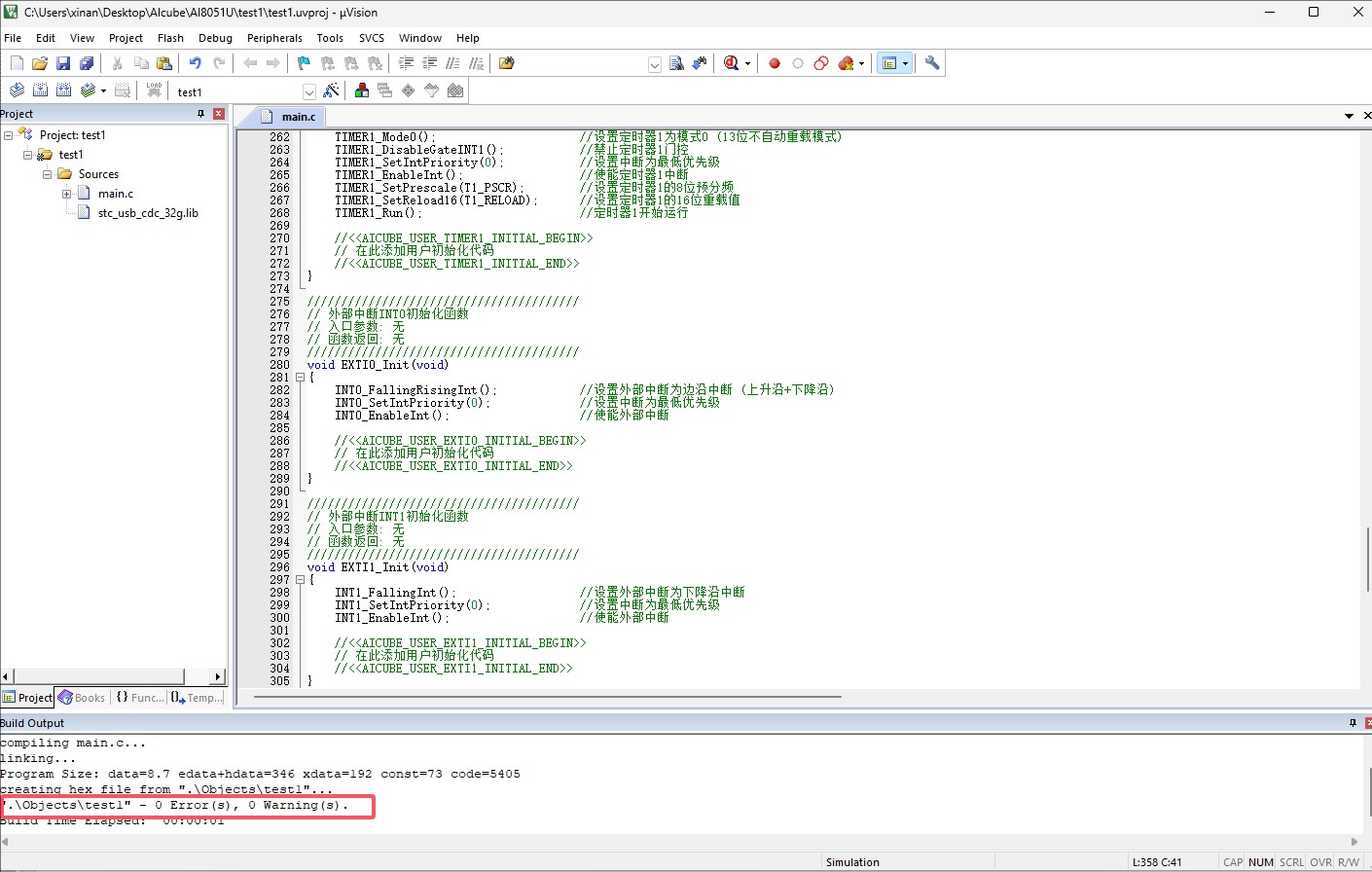

5、添加程序,编译通过:
6、测试效果:
