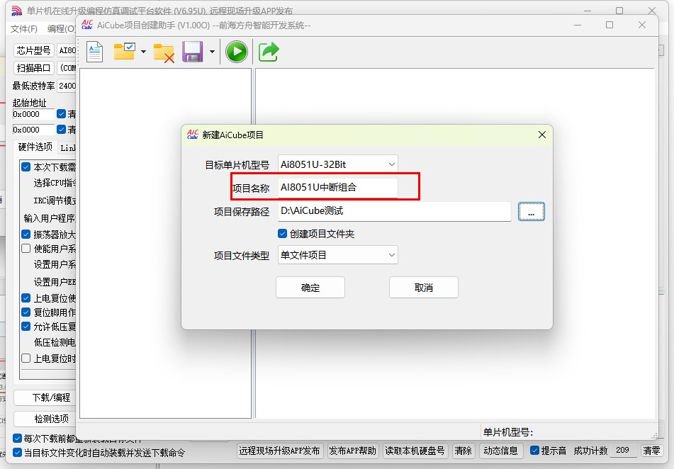

1.从 https://www.stcai.com/下载最新的 AIapp-ISP V6.95U版软件
2..新建AiCube项目
3.设置定时器和中断
4.保存并生成keil项目,编译通过
5.测试效果
6.完整代码
