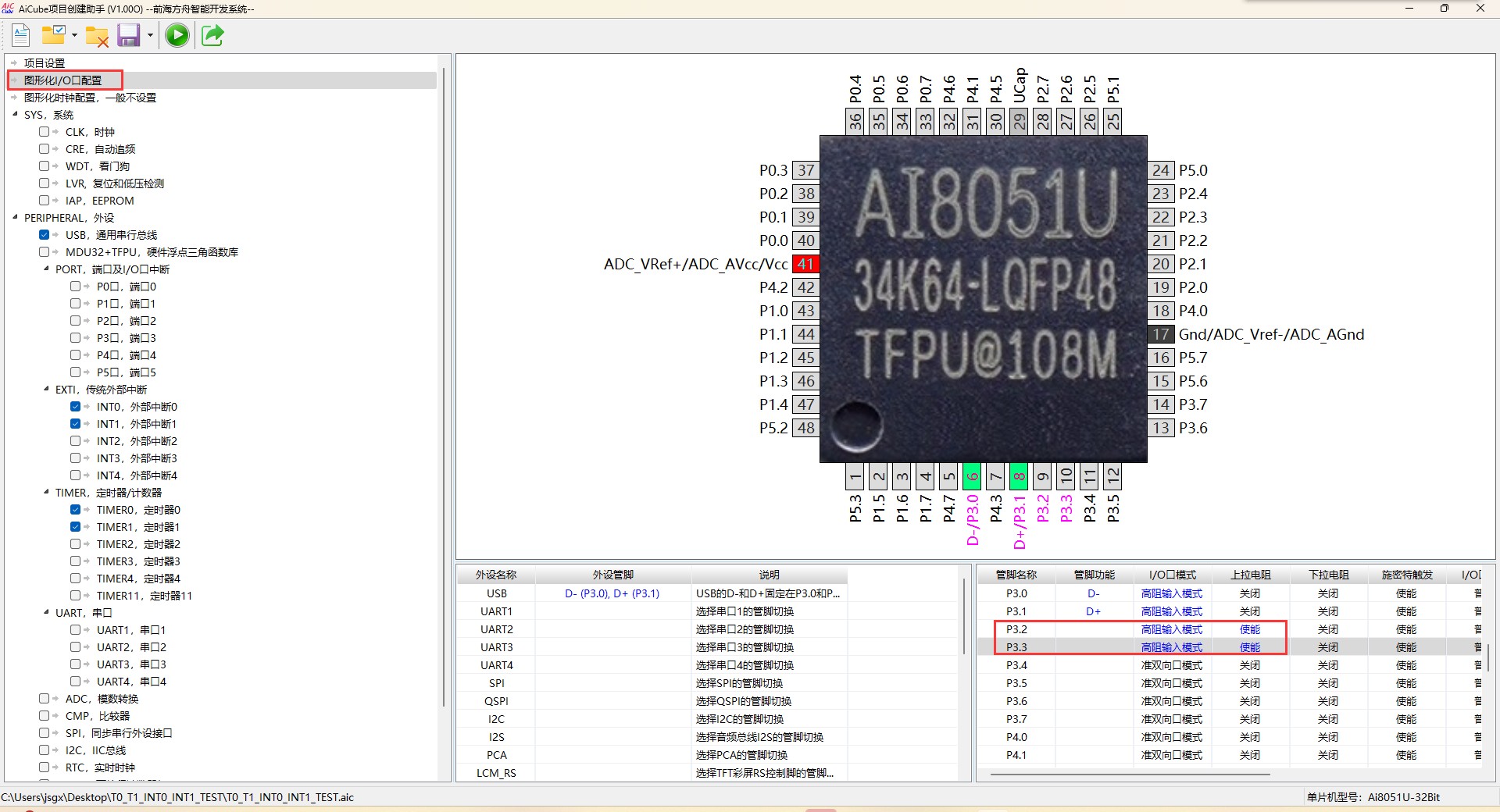

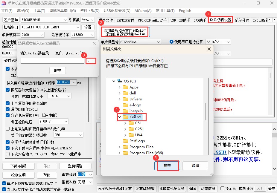

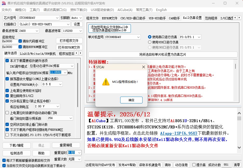

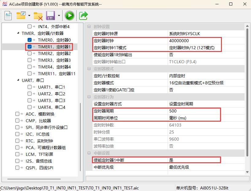

1.在深圳国芯人工智能有限公司-工具软件下载最新ISP软件,重新安装KEIL驱动,添加头文件。如果已使用6.95Q及后续版本安装过Keil驱动和头文件,则不用再次安装。

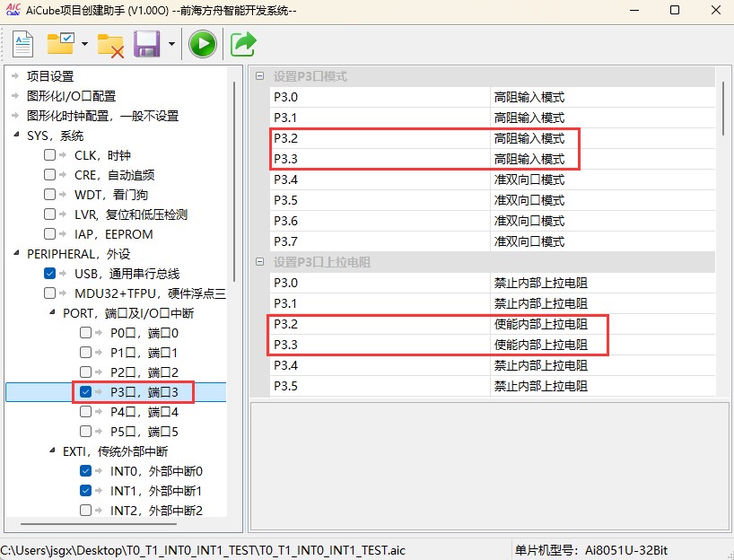

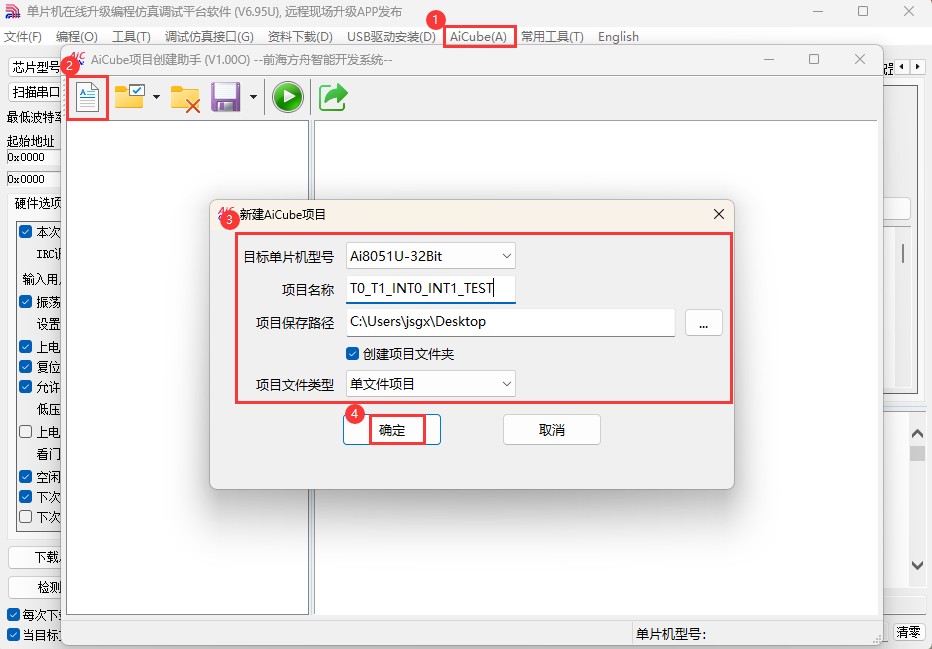

打开AiCube,创建项目文件夹。

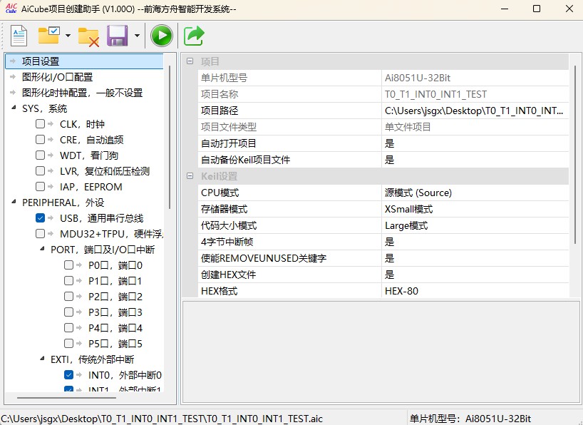

项目设置里用默认设置即可。
图形化I/O口配置里将P3.2设置为高阻输入模式并使能上拉电阻,将P3.3设置为高阻输入模式并使能上拉电阻。

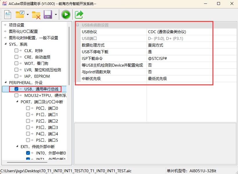

勾选USB通用串行总线,USB协议选择CDC。

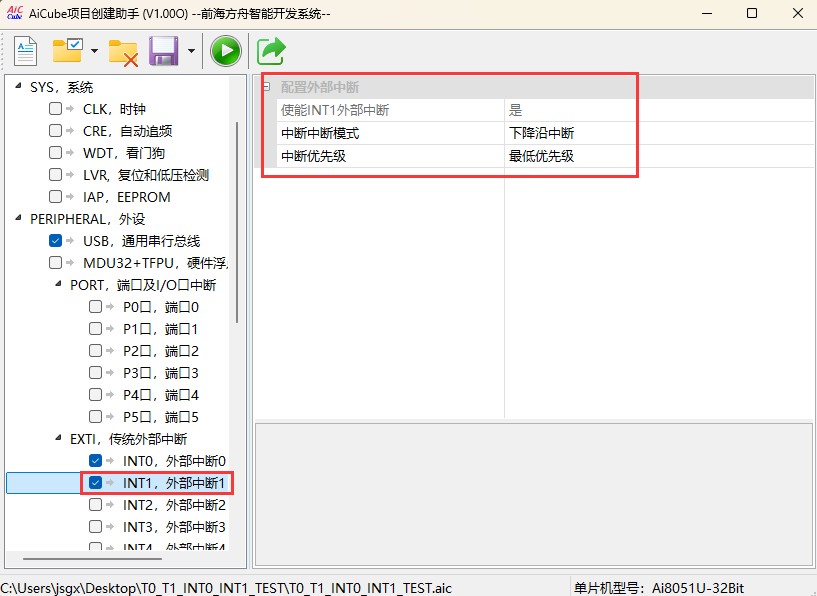

勾选INT0外部中断0,中断模式设置为边沿中断(上升沿+下降沿)。
勾选INT1外部中断1,中断模式设置为下降沿中断。

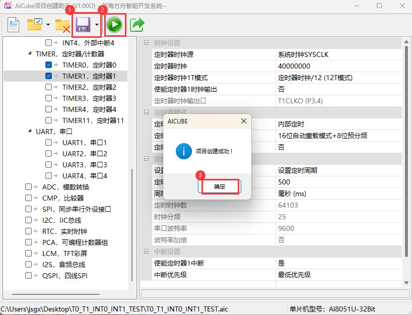

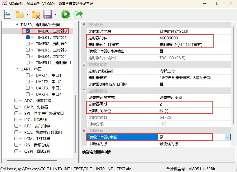

勾选TIMER0定时器0,定时器时钟设置为40MHz,12T模式;定时器周期设置为2s;使能定时器0中断。
勾选TIMER1定时器1,定时器时钟设置为40MHz,12T模式;定时器周期设置为500ms;使能定时器1中断。
点击保存项目、创建项目。

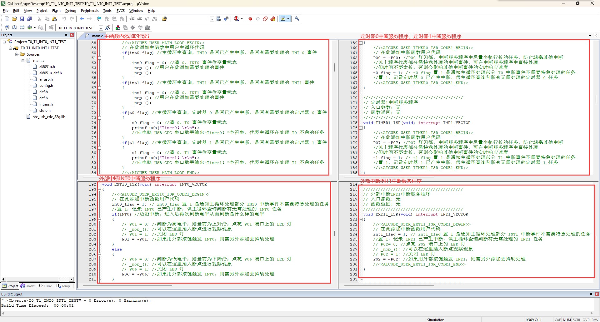

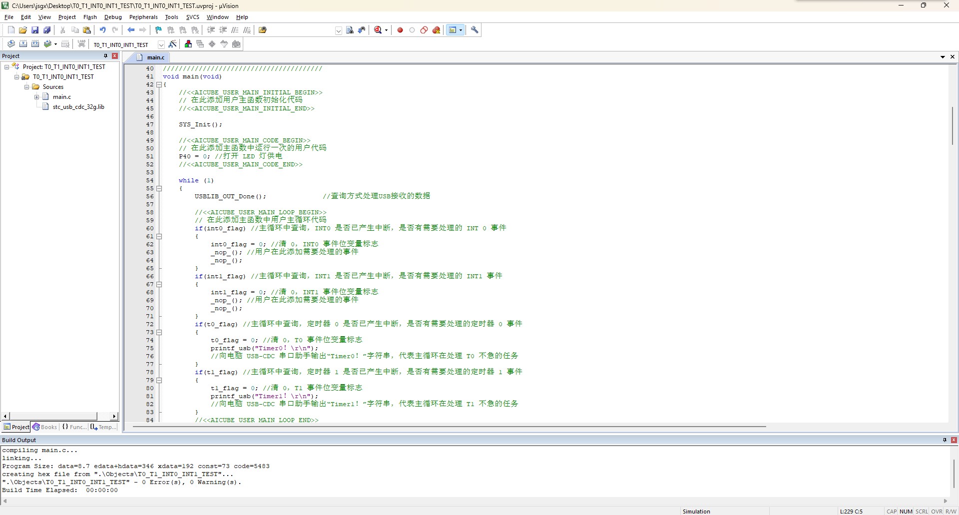

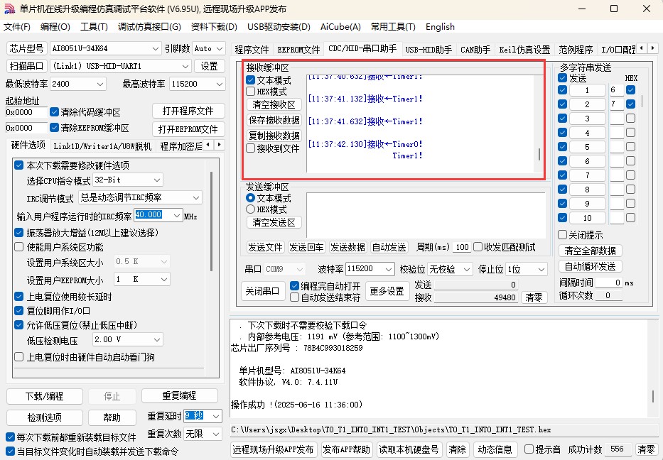

2.keil自动打开项目文件,添加程序,编译成功。
3.成功下载程序,测试效果:

            printf_usb("Timer0!\r\n");
            //向电脑 USB-CDC 串口助手输出“Timer0!”字符串,代表主循环在处理 T0 不急的任务
        if(t1_flag) //主循环中查询,定时器 1 是否已产生中断,是否有需要处理的定时器 1 事件
            t1_flag = 0; //清 0,T1 事件位变量标志
            printf_usb("Timer1!\r\n");
            //向电脑 USB-CDC 串口助手输出“Timer1!”字符串,代表主循环在处理 T1 不急的任务
