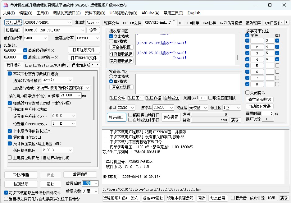

1、到官网www.stcai.com下载最新版本的软件:AIapp-ISP-V6.95U
2、点击AiCube,点击新建AiCube文件,选择Ai8051U-32Bit,保存到指定路径

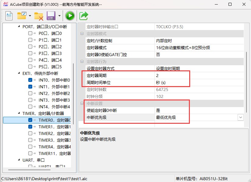

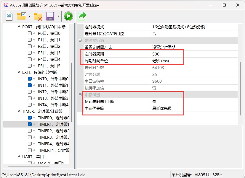

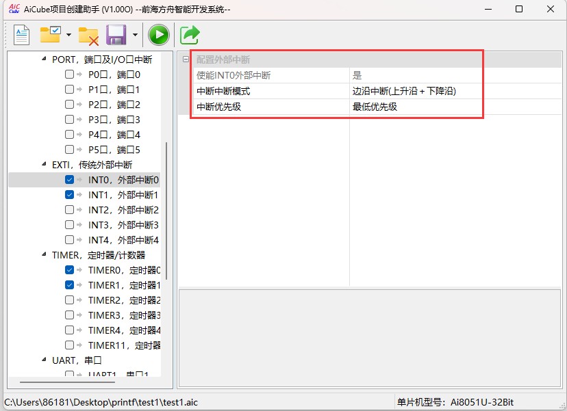

3.设置定时器和中断
4、点击创建项目文件,显示创建成功

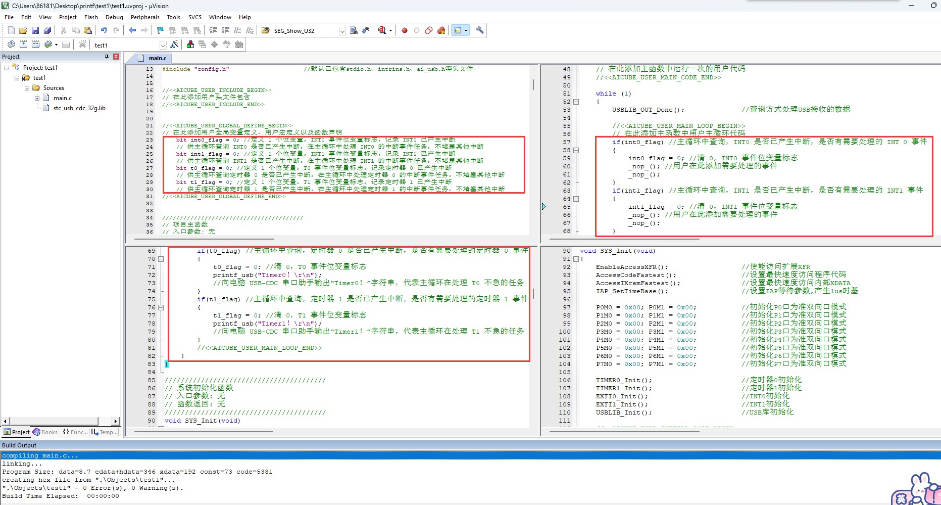

5、生成KEIL项目,编译通过:
6、添加程序,编译通过:
7、测试效果:
源代码:
