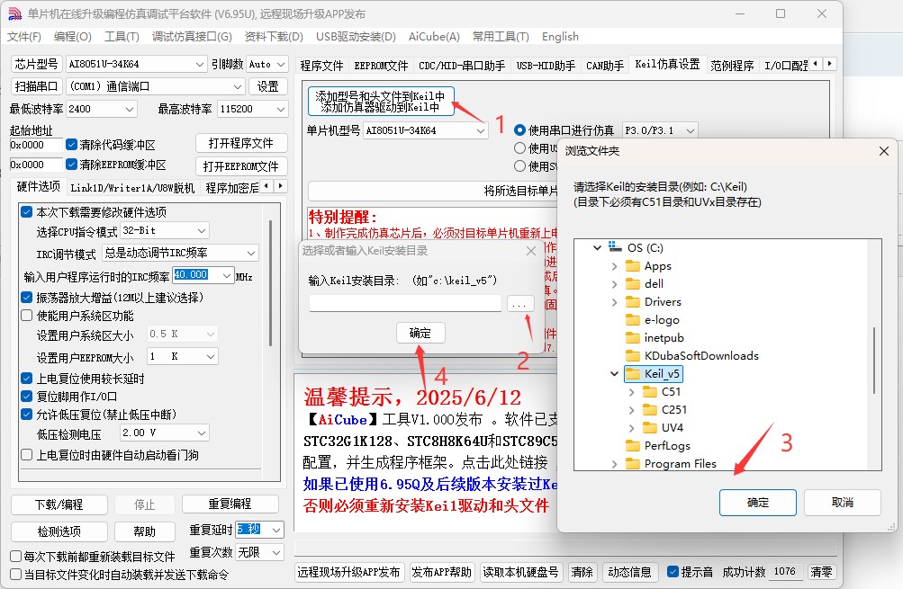

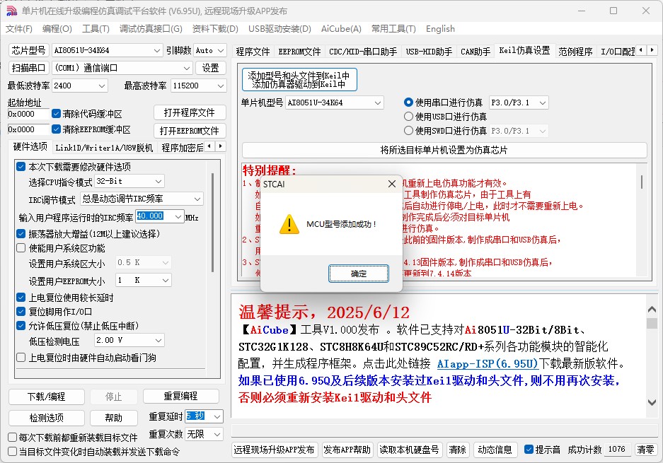

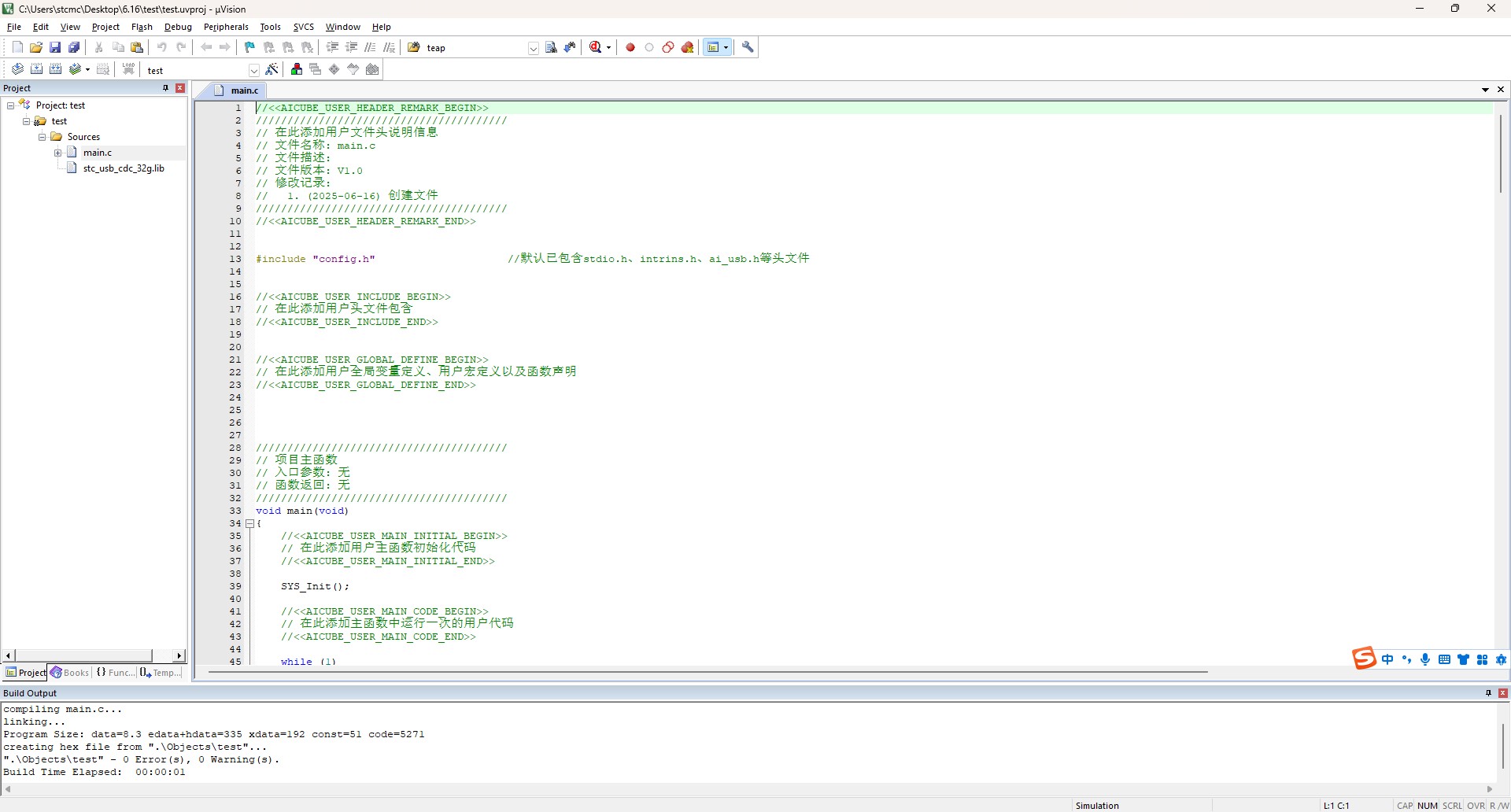

1、准备工作,最新下载软件
https://www.stcai.com/gjrj
2、添加头文件跟库函数

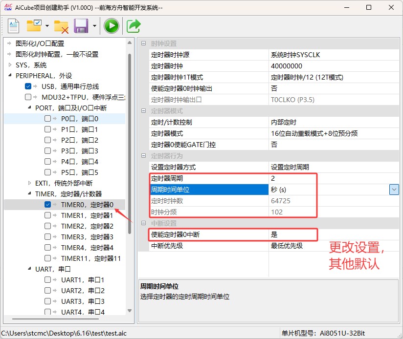

3、打开AiCube,创建新项目

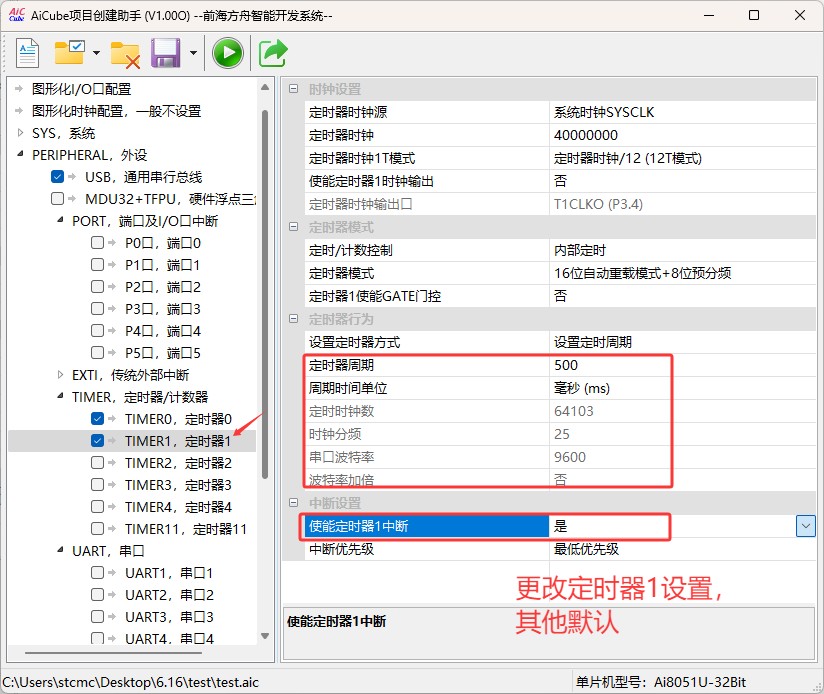

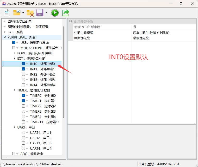

4、更改定时器0-1设置,INT0,INT1设置

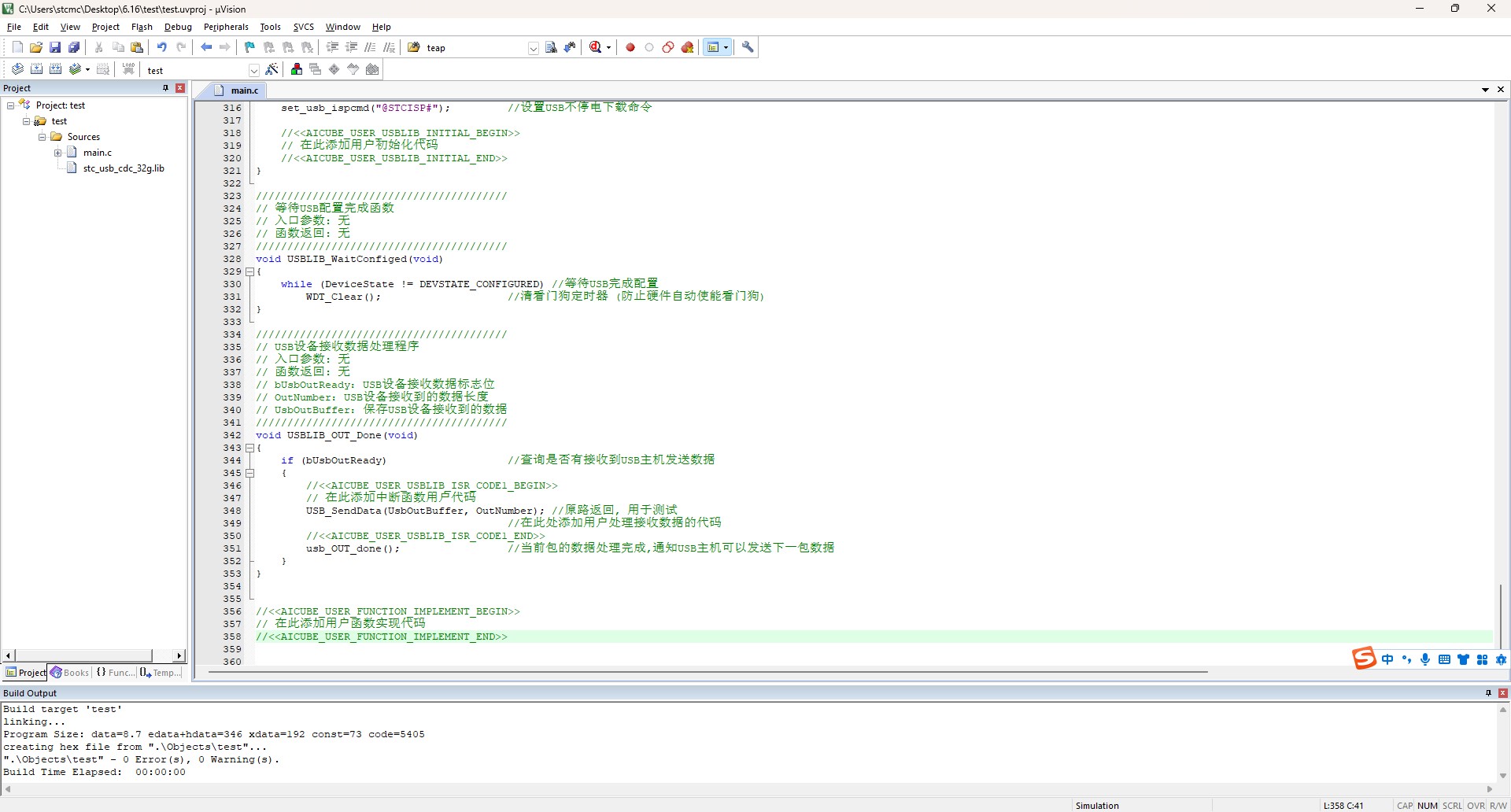

5.生成KEIL项目,编译通过:
6、添加程序,编译通过:
7、下载成功,现象
8:
