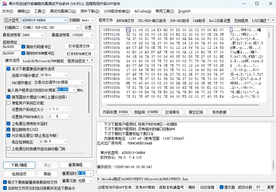

1.从官网下载最新版本ISP软件:https://www.stcai.com/gjrj

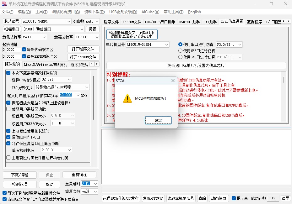

2.重新安装keil驱动和头文件,并打开AiCube

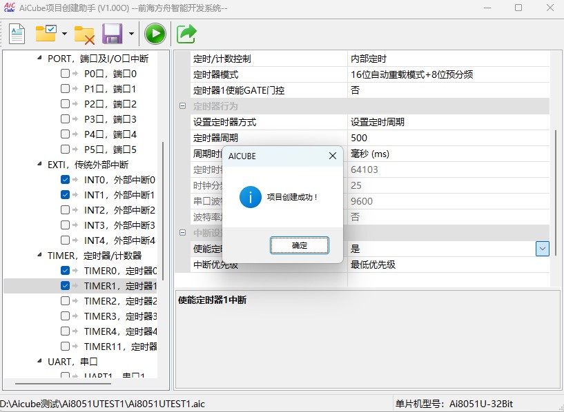

4:勾选USB,通用串行总线,设置定时器0和定时器1和中断
5:添加程序代码并编译

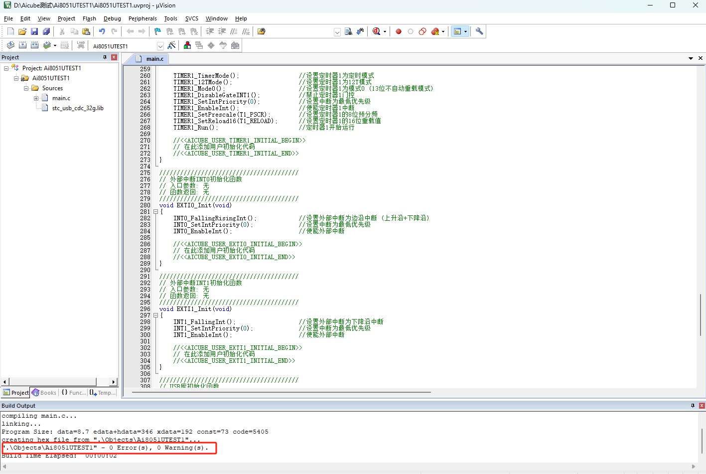

6:测试效果
