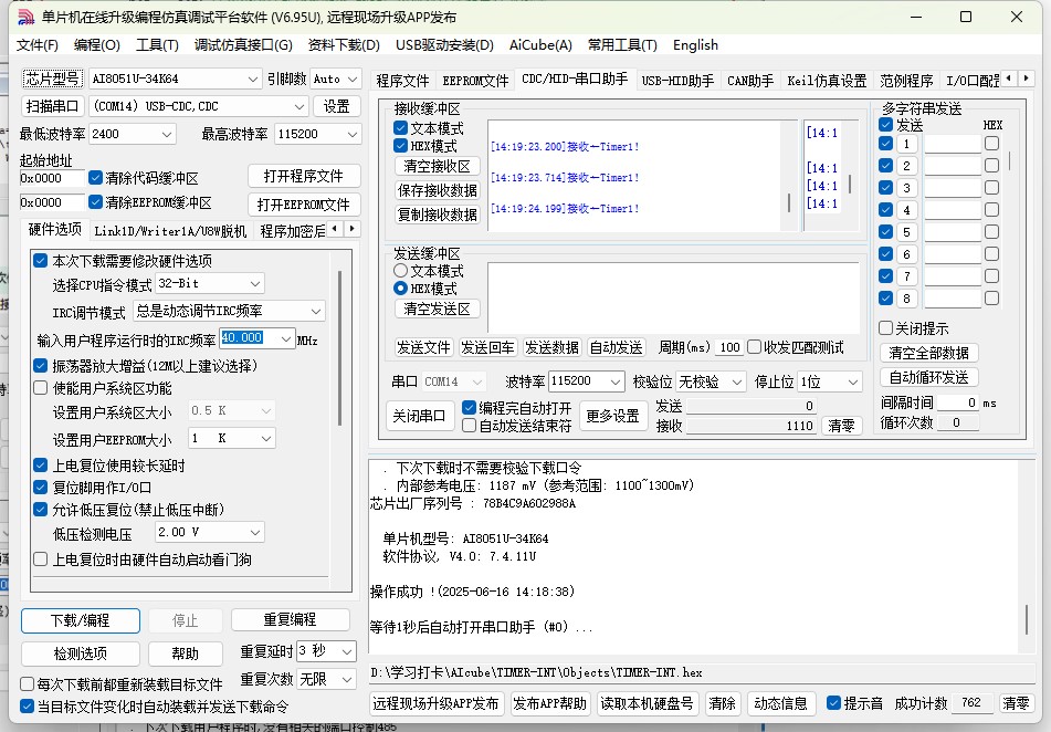

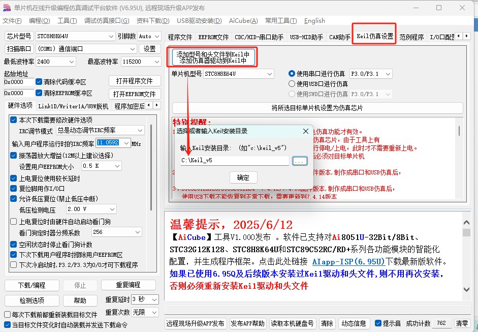

1.从官网 https://www.stcai.com/ ,下载最新版本ISP软件:AIapp-ISP V6.95U版
2:添加型号和头文件到Keil中

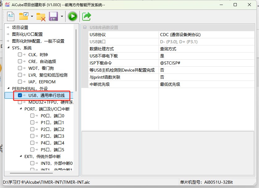

使用AiCube创建项目:

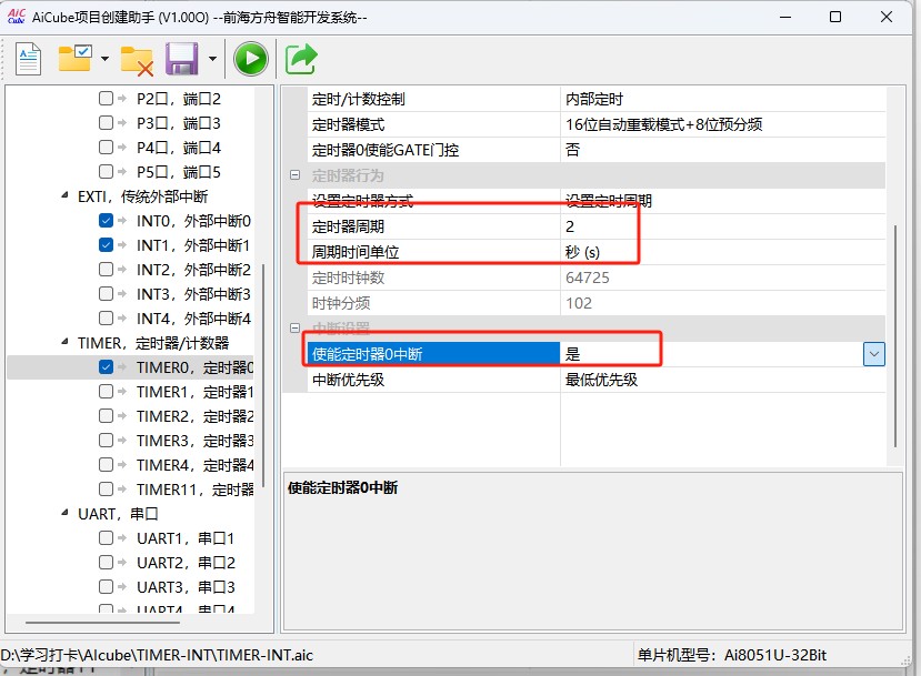

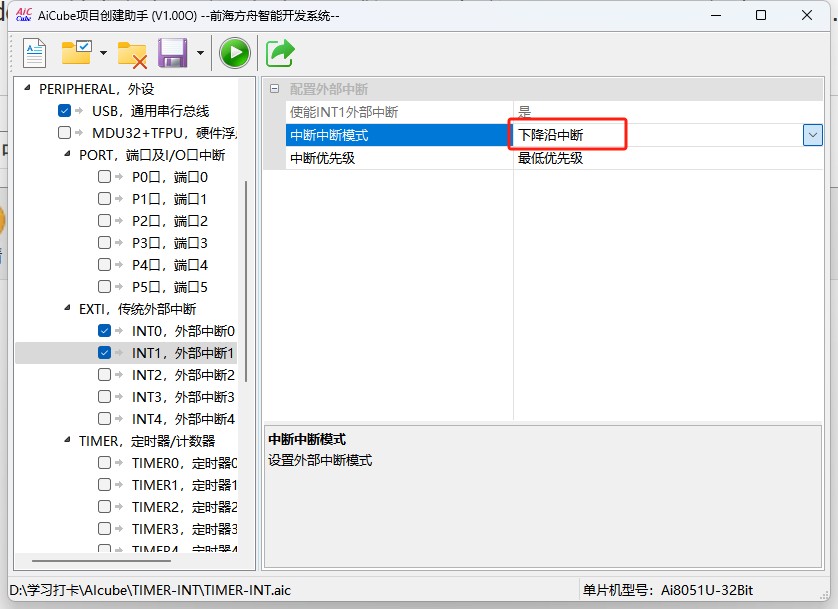

点击AiCube——新建——创建项目名称
3.设置定时器和中断:勾选USB,通用串行总线,设置定时器0和定时器1和中断
4、生成的代码,如图

// 在此添加用户文件头说明信息

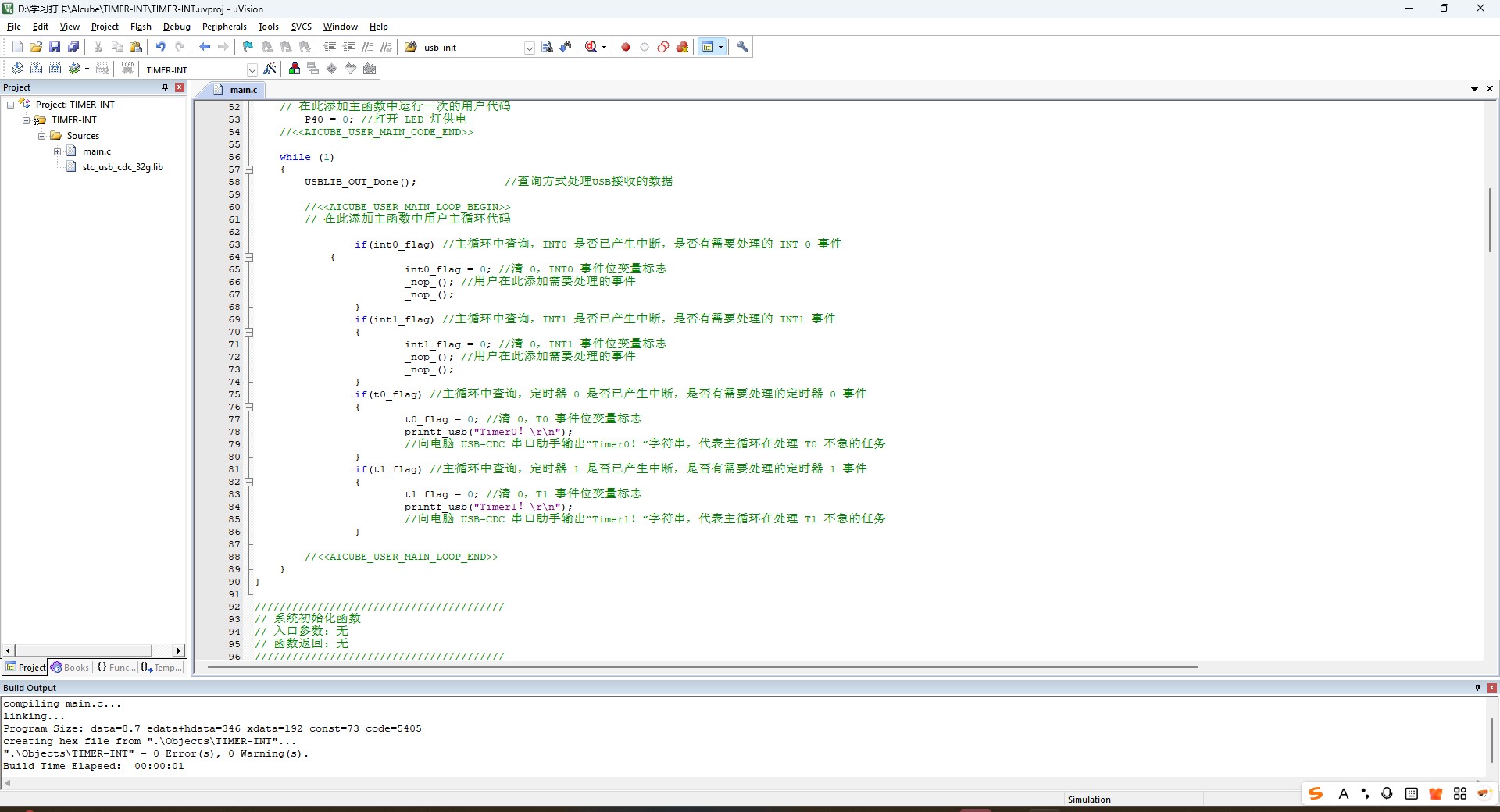

bit int0_flag = 0; //定义 1 个位变量,INT0 事件位变量标志,记录 INT0 已产生中断
// 供主循环查询 INT0 是否已产生中断,在主循环中处理 INT0 的中断事件任务,不堵塞其他中断
bit int1_flag = 0; //定义 1 个位变量,INT1 事件位变量标志,记录 INT1 已产生中断
// 供主循环查询 INT1 是否已产生中断,在主循环中处理 INT1 的中断事件任务,不堵塞其他中断
bit t0_flag = 0; //定义 1 个位变量,T0 事件位变量标志,记录定时器 0 已产生中断
// 供主循环查询定时器 0 是否已产生中断,在主循环中处理定时器 0 的中断事件任务,不堵塞其他中断
bit t1_flag = 0; //定义 1 个位变量,T1 事件位变量标志,记录定时器 1 已产生中断
// 供主循环查询定时器 1 是否已产生中断,在主循环中处理定时器 1 的中断事件任务,不堵塞其他中断
// 项目主函数
// 入口参数: 无
// 函数返回: 无
void main(void)
    // 在此添加用户主函数初始化代码
    SYS_Init();
    // 在此添加主函数中运行一次的用户代码
        P40 = 0; //打开 LED 灯供电
    while (1)
        // 在此添加主函数中用户主循环代码
                if(int0_flag) //主循环中查询,INT0 是否已产生中断,是否有需要处理的 INT 0 事件
                        int0_flag = 0; //清 0,INT0 事件位变量标志
                        _nop_(); //用户在此添加需要处理的事件
                        _nop_();
                if(int1_flag) //主循环中查询,INT1 是否已产生中断,是否有需要处理的 INT1 事件
                        int1_flag = 0; //清 0,INT1 事件位变量标志
                        _nop_();
                if(t0_flag) //主循环中查询,定时器 0 是否已产生中断,是否有需要处理的定时器 0 事件
                        t0_flag = 0; //清 0,T0 事件位变量标志
                        printf_usb("Timer0!\r\n");
                        //向电脑 USB-CDC 串口助手输出“Timer0!”字符串,代表主循环在处理 T0 不急的任务
                if(t1_flag) //主循环中查询,定时器 1 是否已产生中断,是否有需要处理的定时器 1 事件
                        t1_flag = 0; //清 0,T1 事件位变量标志
                        printf_usb("Timer1!\r\n");
                        //向电脑 USB-CDC 串口助手输出“Timer1!”字符串,代表主循环在处理 T1 不急的任务
// 系统初始化函数
// 入口参数: 无
// 函数返回: 无
void SYS_Init(void)
    TIMER0_Init();                      //定时器0初始化
    TIMER1_Init();                      //定时器1初始化
    EXTI0_Init();                       //INT0初始化
    EXTI1_Init();                       //INT1初始化
    // 在此添加用户初始化代码
