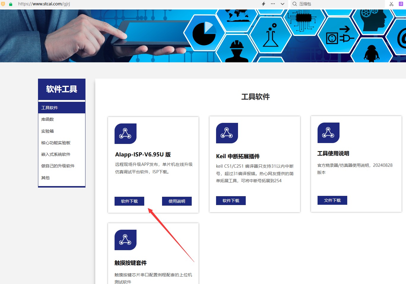

1、到官网www.stcai.com下载最新版本的软件:AIapp-ISP-V6.95U

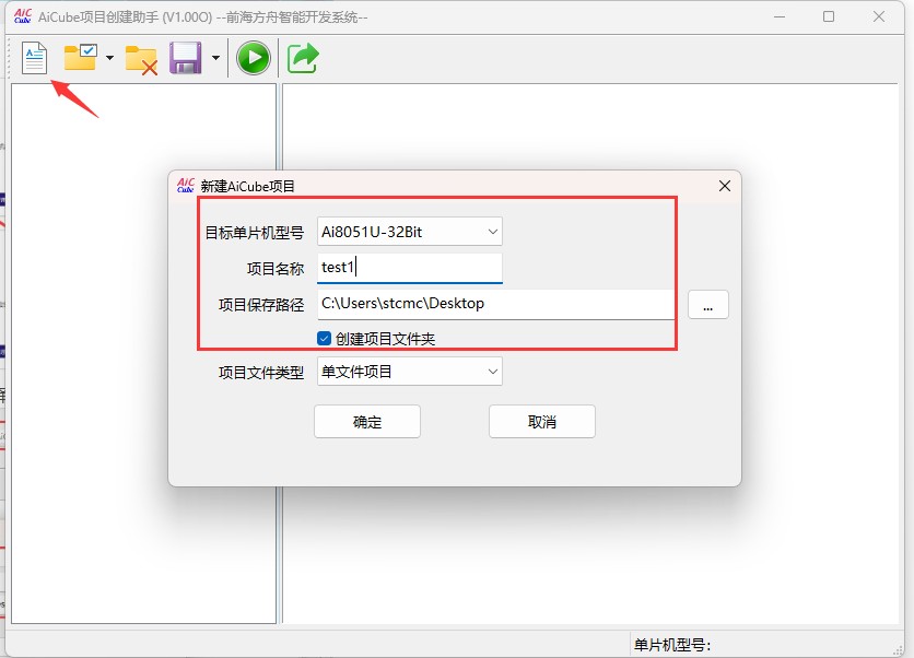

2、点击AiCube,点击新建AiCube文件,选择Ai8051U-32Bit,保存到指定路径

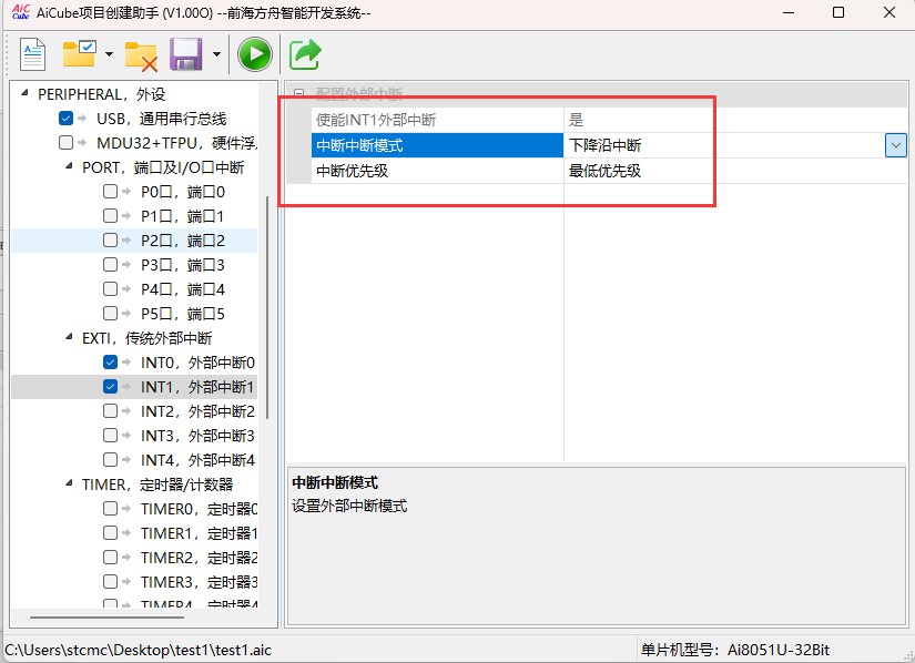

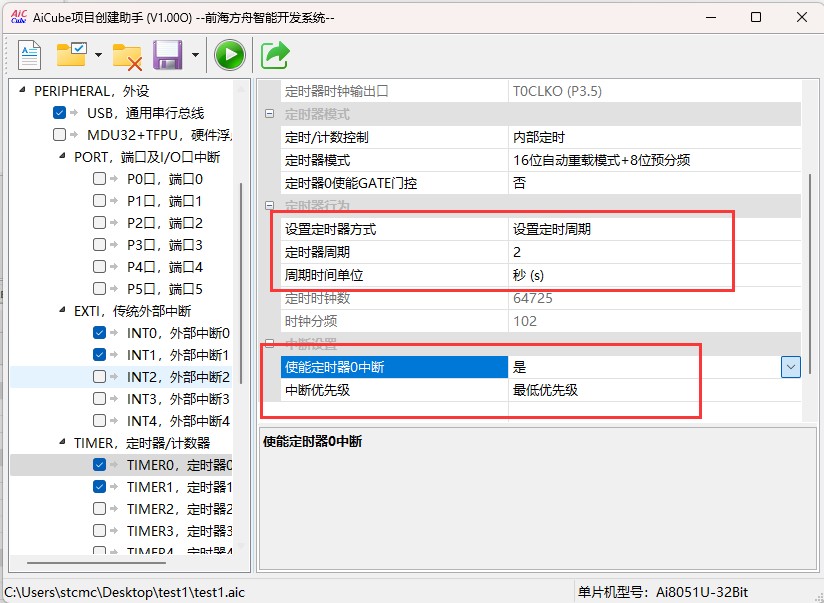

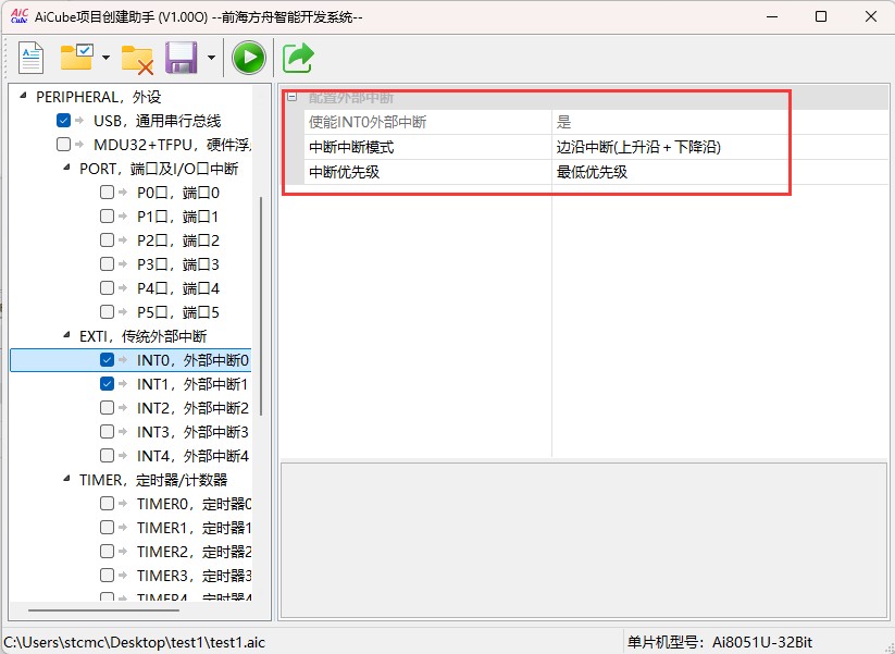

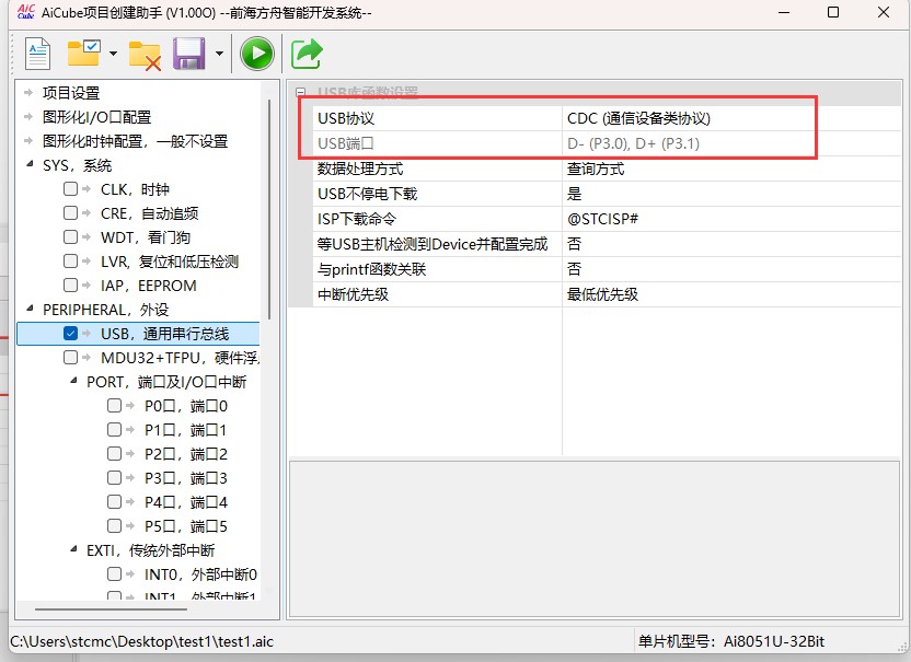

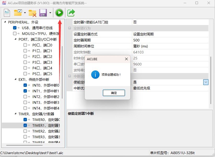

3、设置定时器和中断
4、项目创建成功

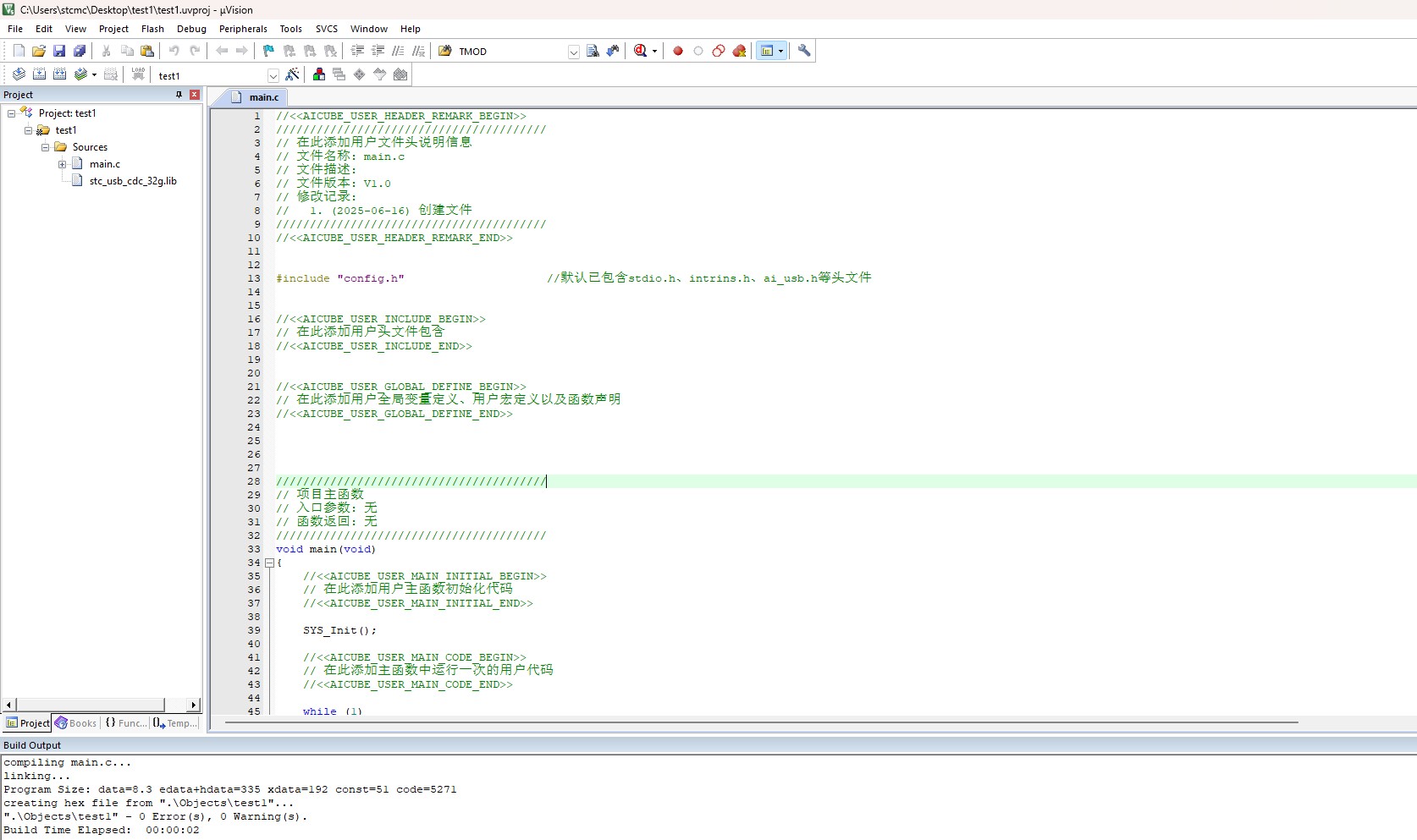

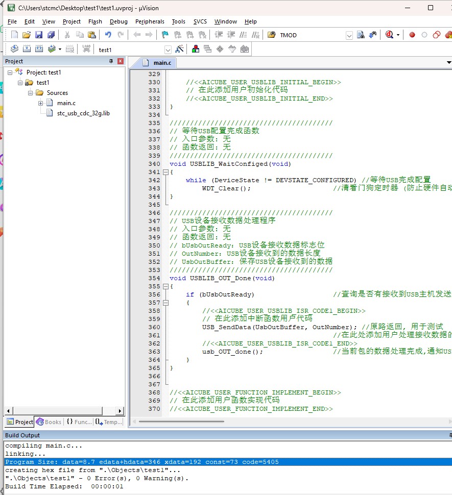

5、生成KEIL项目,编译通过:
6、添加程序,编译通过:

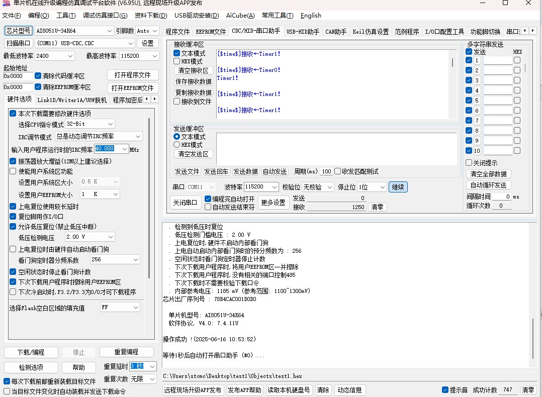

7、下载保存的项目文件到AI8051U实验箱,下载完成,打开串口助手
