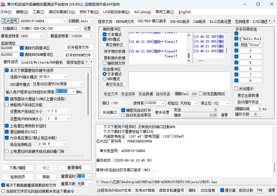

1.从官网下载最新版本ISP软件:https://stcai.com/
https://www.stcaimcu.com/data/download/Tools/AIapp-ISP-v6.95U.zip

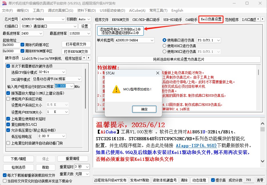

2、点击打开AiCube
注意:必须重新安装Keil驱动和头文件

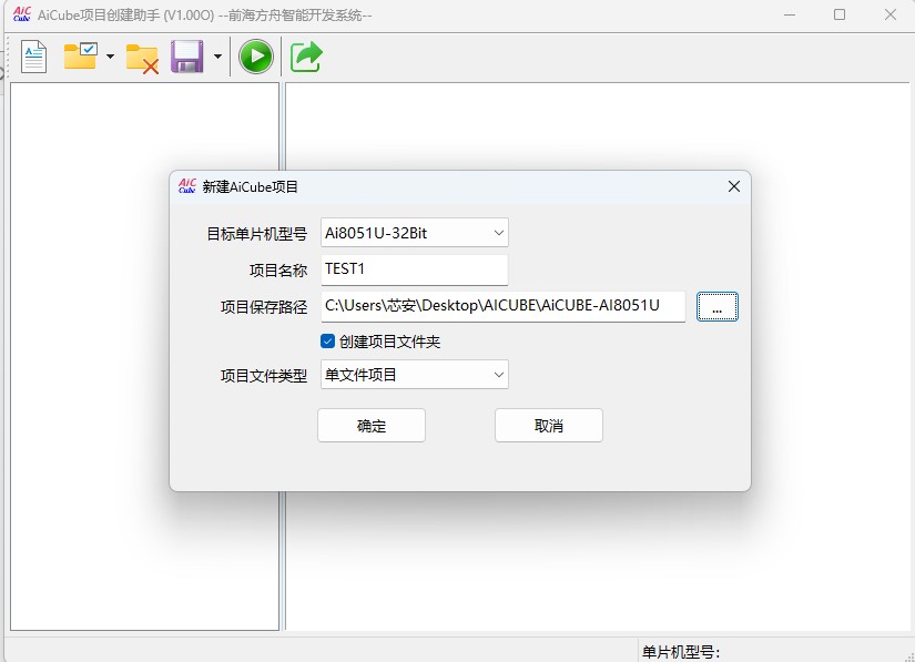

3:点击新建AiCube

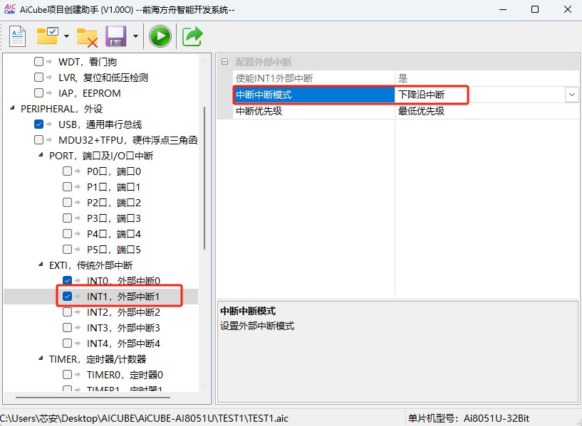

4:勾选USB,通用串行总线,设置定时器0和定时器1和中断

                printf_usb("Timer0!\r\n");
                //向电脑 USB-CDC 串口助手输出“Timer0!”字符串,代表主循环在处理 T0 不急的任务
           if(t1_flag) //主循环中查询,定时器 1 是否已产生中断,是否有需要处理的定时器 1 事件
                t1_flag = 0; //清 0,T1 事件位变量标志
                printf_usb("Timer1!\r\n");
                //向电脑 USB-CDC 串口助手输出“Timer1!”字符串,代表主循环在处理 T1 不急的任务

    INT0_FallingRisingInt();            //设置外部中断为边沿中断 (上升沿+下降沿)
    INT0_SetIntPriority(0);             //设置中断为最低优先级
    INT0_EnableInt();                   //使能外部中断
    //<<AICUBE_USER_EXTI0_INITIAL_BEGIN>>
    // 在此添加用户初始化代码
    //<<AICUBE_USER_EXTI0_INITIAL_END>>
// 外部中断INT1初始化函数
// 入口参数: 无
// 函数返回: 无
void EXTI1_Init(void)
    INT1_FallingInt();                  //设置外部中断为下降沿中断
    INT1_SetIntPriority(0);             //设置中断为最低优先级
    INT1_EnableInt();                   //使能外部中断
