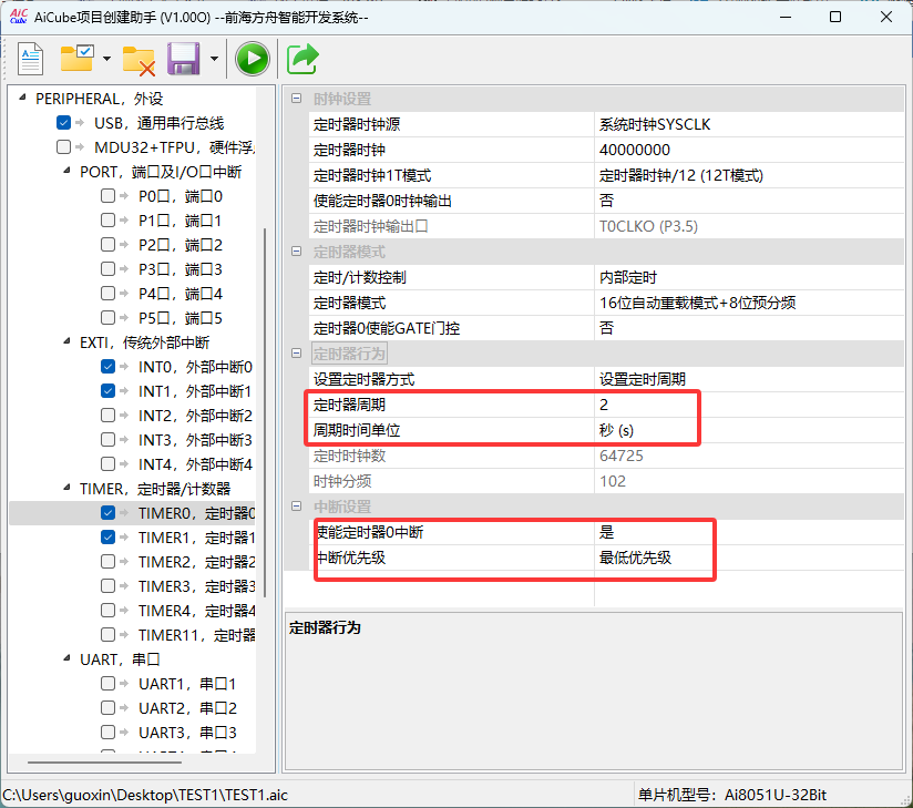

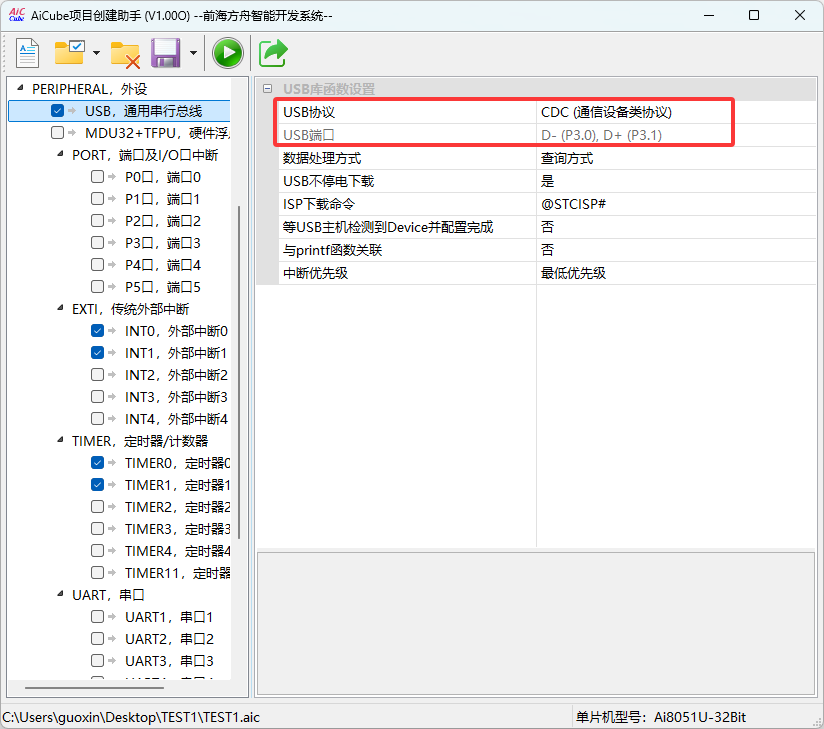

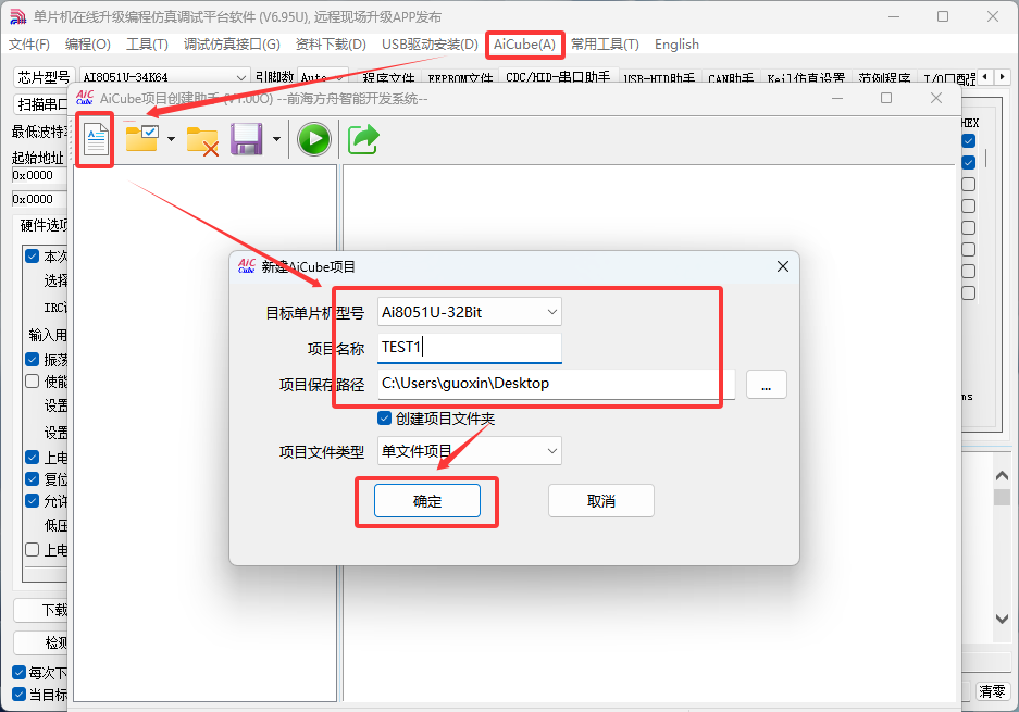

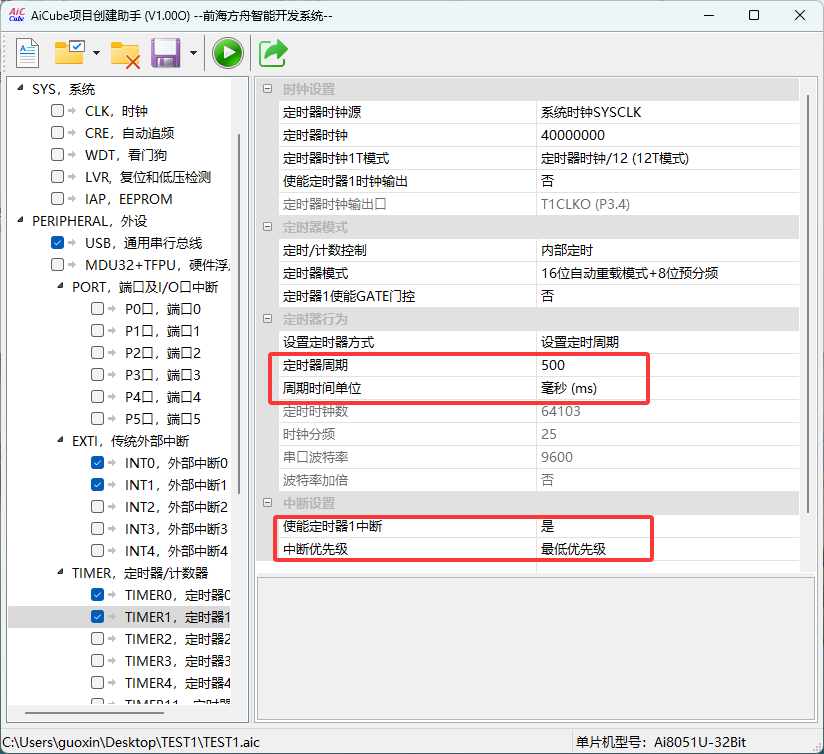

1.从官网  https://www.stcaimcu.com/   下载ISP最新版本 AIapp-ISP-V6.95U
2.打开AiCube工具并创建项目名称
3.设置定时器和中断

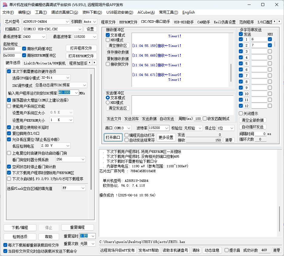

4.生成KEIL项目,添加程序,编译通过:
5.测试效果:
代码如下(蓝色为新添加的代码):
